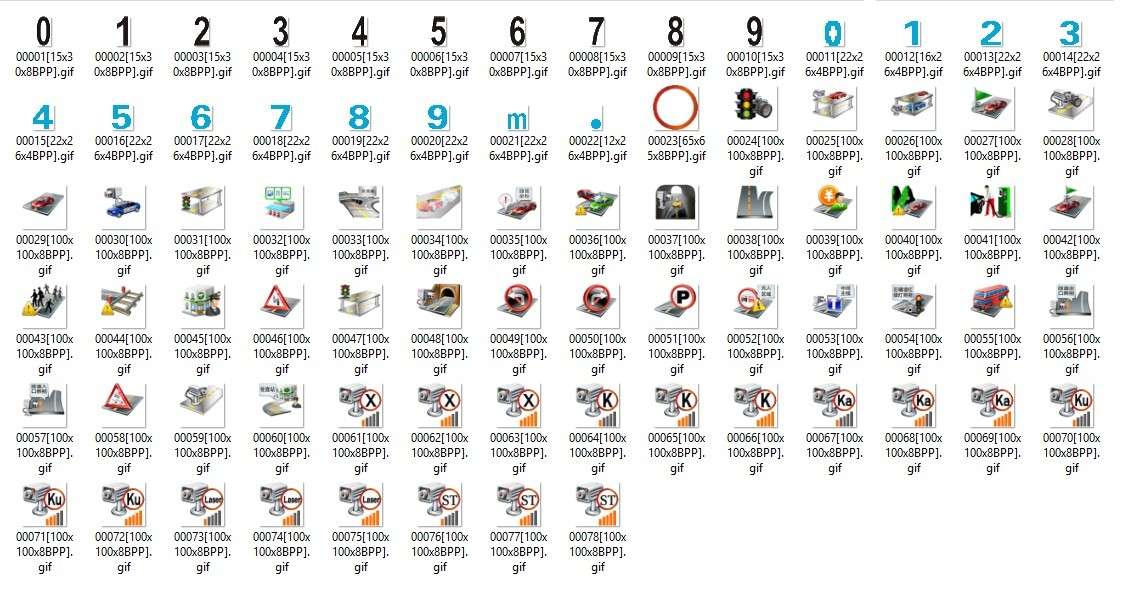

Кому интересно - на скрине иконки китайской прошивки.

Красивые картинки. Больше половины не видел на своем дисплее.

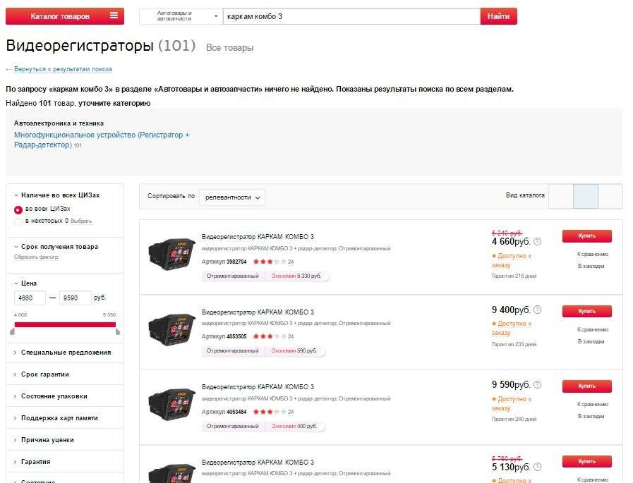

101 уцененный и возвращенный К3.
Наводит на мысли о качестве..

@d0wn Вернуть можно любое устройство, как писал в начале "нет обновления по сим-карте, нет обозначения опасных участков" и т. д. Там же и куча уцененных конкурентов. Я даже думал прикупить одного для тестов. К сожалению процент брака можно определить только зная общий объем продаж. По другому не как. Если почитать форумы конкурентов, то там точно такие же проблемы. К3 аппаратно работает, все зависит только от ПО, а это не в наших руках. Вот это больше всего меня удручает.

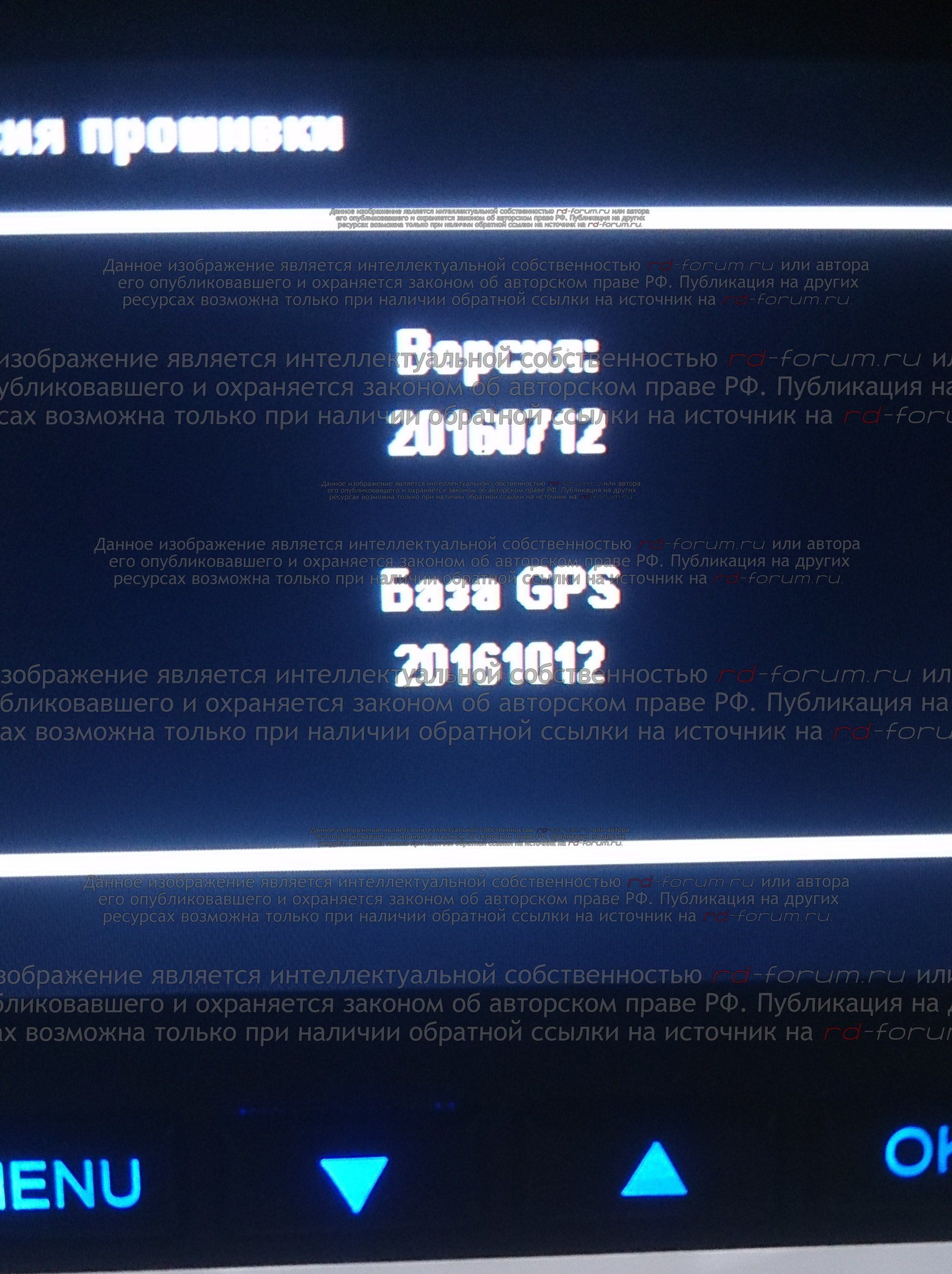

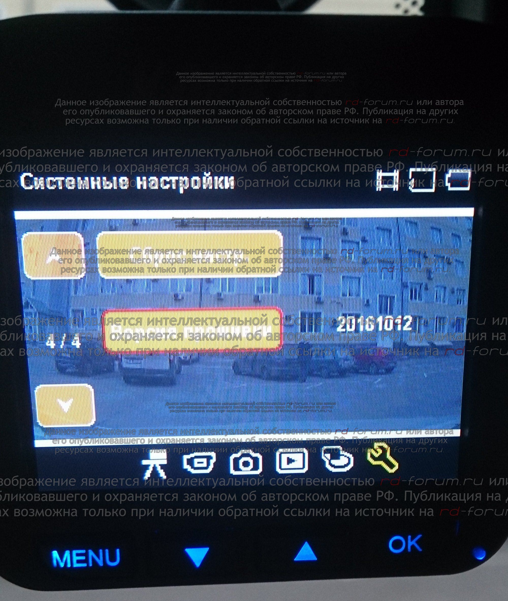

Ну что ,господа, лед тронулся. Сегодня заметил, что где раньше стояла камера, а затем сняли, перестал говорить про неё.
Зашел в меню версии прошивки и увидел следующее,
хотя принудительно загружал с карточки от 22.09.2016.
Заработало обновление через сим-карту.

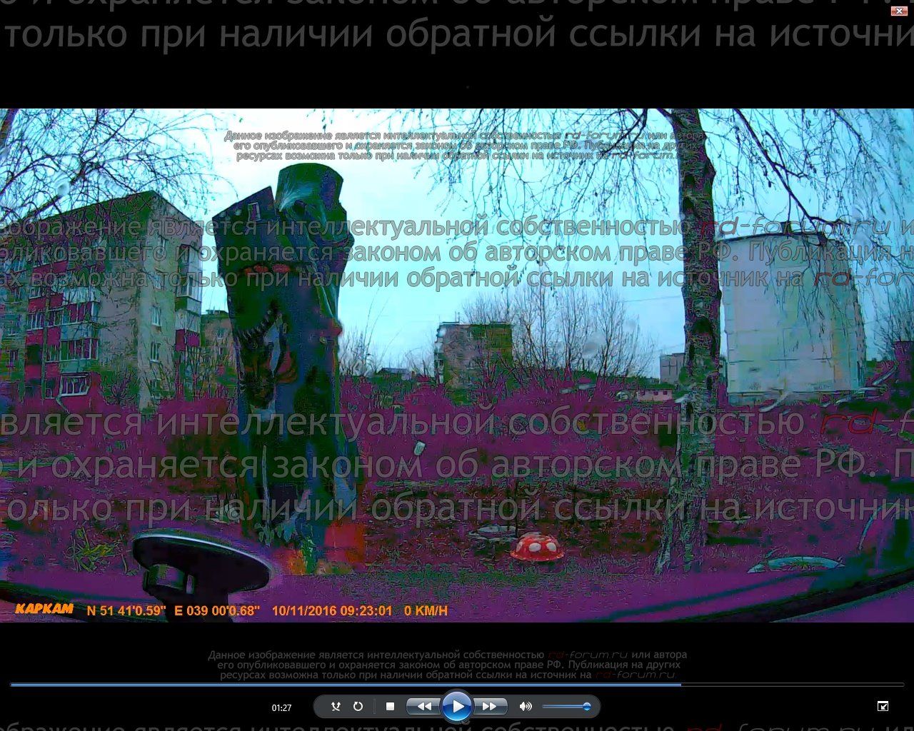

Последнее время каркам стал очень часто зависать. Видео на экране показывает, а вот на кнопки и отключение питания не реагирует. версия 20160602 база 20161012
и сама запись стала фиолетово-зеленой.

@teplo Я бы поменял карту памяти, активировал сим-карту, положил туда 100 рублей и обновился до последней версии.
У меня симка была в комплекте, вставил в старый телефон активировал и положил на счет денюжку.
Поставил последнюю прошивку с сайта каркам, все осталось без изменений. попробую еще флешку поменять
