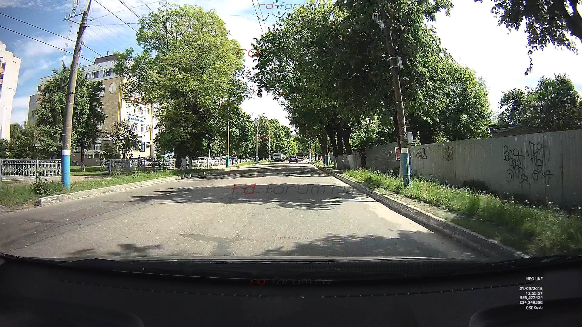

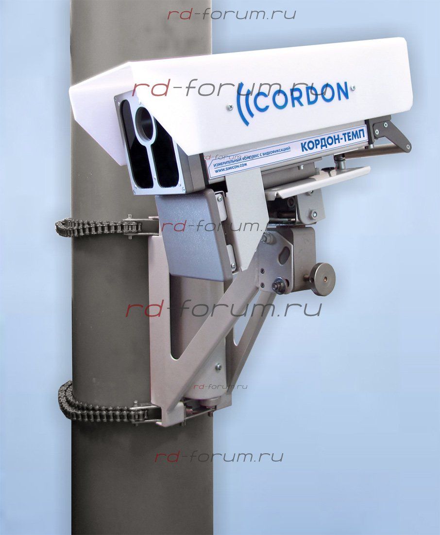

Добрый день!
Господа, подскажите пожалуйста по работе внешнего модуля.
На столбе появилась стационарная камера.
По внешнему виду вот такая (во вложении). Появилась относительно недавно (ну может с месяц), в базе ее нету. Во всяком случае никаких оповещений через GPS по ней нет.
Но когда под ней проезжаешь, внешний модуль четко ловит излучение в K диапазоне.
При этом он показывает информацию на экране, но никак не предупреждает звуком.
Нужно копаться в настройках, посмотрите во всех режимах, при какой скорости не оповещает.
@EXEn, дайте координаты камеры. Или ссылку на Гугл панорамы.
В инструкции прописано, что при движении от 0 до 40 км/ч К диапазон выключен, Стрелка выключена, оповещение без звука, только дисплей.
Но на картинке видно, что я ехал 50 км/ч. Пробовал кстати и в режиме Трасса и в режиме Турбо, результат одинаковый, на экране показывает, звука нету.
Пробовал уже и в заводские настройки сбрасывать.

В настройках детектирования, какое значение стоит в меню "ограничение скорости"?
EXEn
02.10.2017
Брянск
NEOLINE X-COP R750
Hyundai Solaris
стоит 60 км/ч, думаете в этом причина? сегодня попробую уменьшить
Хотя судя по описанию настройки должно помочь, однако смущает, что "В режиме X-COP ограничение скорости не меняется и составляет 40Км/ч".
Но в любом случае спасибо, попробую.
панорама
Google Maps координаты на картинке во вложении, там и камеру видно
@EXEn, Добавил ваш Кордон в базу в базу с ограничением скорости 40. Проверяйте SpeedCamOnLine.ru | strelki | 23191. Маломощный
Спасибо за оперативно предоставленные данные. Если появится ещё что-то новое, пишите в этот раздел Базы радаров (камер) в соответствующую тему.

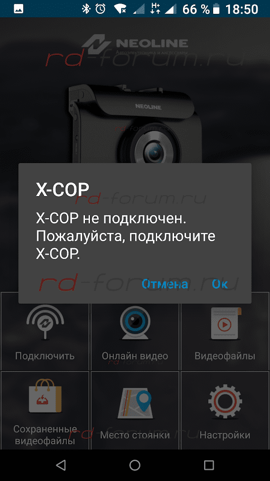

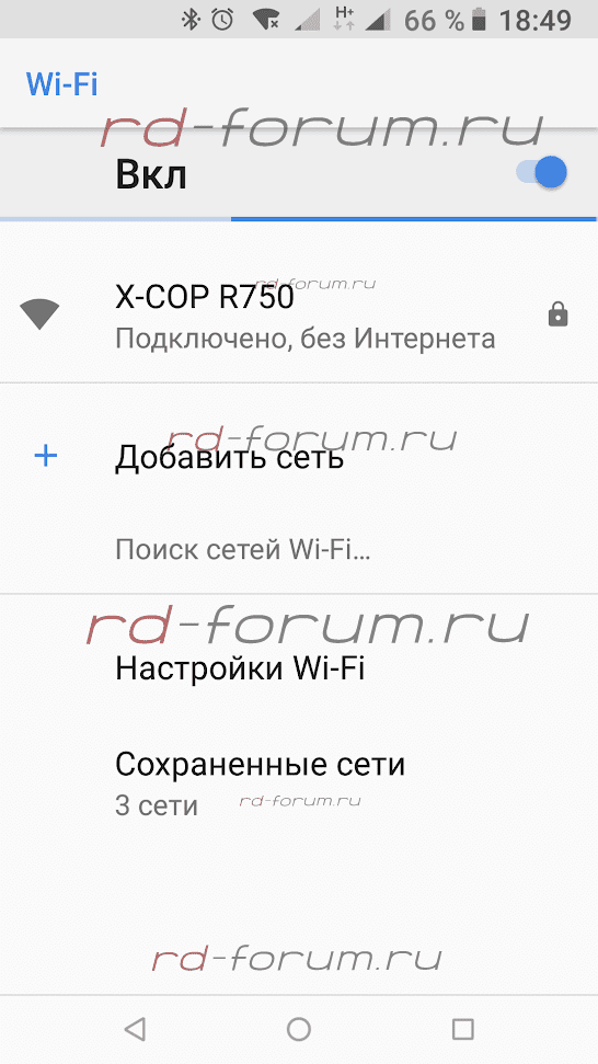

Всем доброго времени суток!
Принимайте новичка в свои ряды! Недавно стал обладателем R750, до которого год пользовался гибридом 9100. Монтаж и подключение еще не закончил, времени не хватает свободного, поэтому пока только от прикуривателя подключил сам регистратор. В целом, все ожидаемо, т.к., по сути, начинка, а главное, матрица и процессор идентичные у устройств, и, к сожалению, качество видео - это самая слабая сторона продукции Neoline.
Но речь не про то...
Будьте добры, подскажите, что я делаю не так. Неделю назад подарили новый смартфон на Android 8.1 (Nokia 6.1), на который сразу же установил программу X-COP. Уже несколько дней, что бы ни делал, на какие кнопки, пункты меню смартфона/регистратора бы ни нажимал, никак не могу "подружить" их вместе.
В настройках смартфона в разделе Wi-Fi регистратор в списке подключенных устройств есть, но там отмечено, что подключение без Интернета, хотя мобильный интернет есть, а при нажатии кнопки подключить в программе выдает сообщение, как на скриншоте.
Прошивка на R750 та, что выложена на сайте, сразу же ее после покупки устройства ее поставил. Где "собака то зарыта", помогите разобраться, ибо очень хотелось бы использовать полный функционал довольно дорогого устройства.
Может в смарте надо что-то сделать, я просто не знаю, т.к. до этого никогда с Андроидом дел не имел, все прежние были исключительно на Windows.
Заранее спасибо всем откликнувшимся!
Посмотреть вложение 47171 Посмотреть вложение 47172
Не знаю про Андроид, подключил с полтычка к Айпаду... Включить Wifi на R750, выбрать на планшете (смартфоне) в поиске Wifi сеть R750, ввести пароль (по умолчанию 1234567890), на планшете (смартфоне) ткнуть подключение и все работает...
Да, и кстати, на сайте Неолайн есть обновление для работы с мобильными устройствами... Его, думаю надо бы поставить...

День добрый!
В общем подключается "через раз", закономерности так и не выявил... Работает вроде все, за исключением того, что не могу зайти в раздел "настройки видео", выдает ошибку программа. Короче продукт явно еще "сырой", мне так кажется, а то, что сентября прошлого года версия не менялась, говорит о том, что внимание ему уделяют, похоже, по остаточному принципу...
