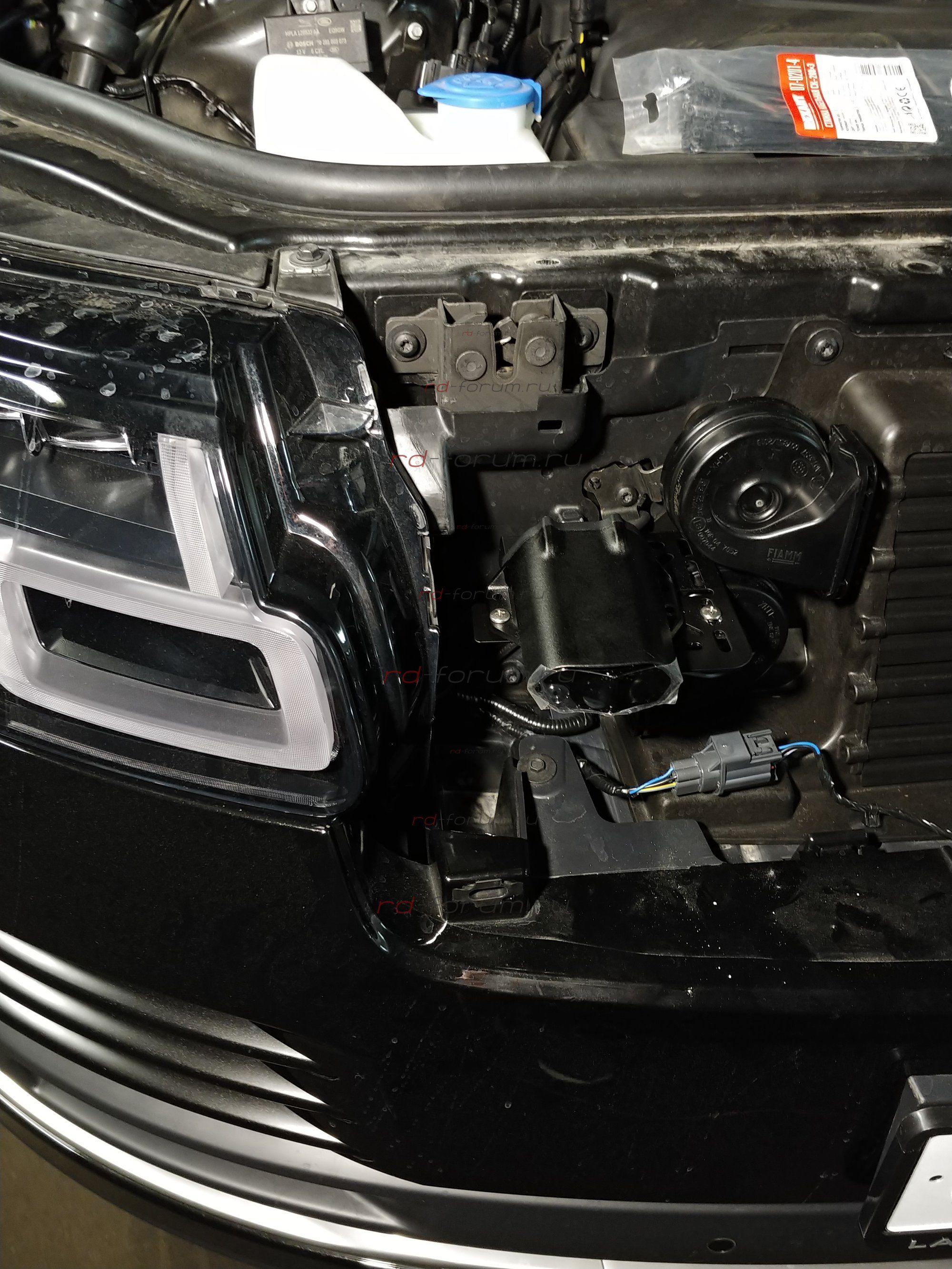

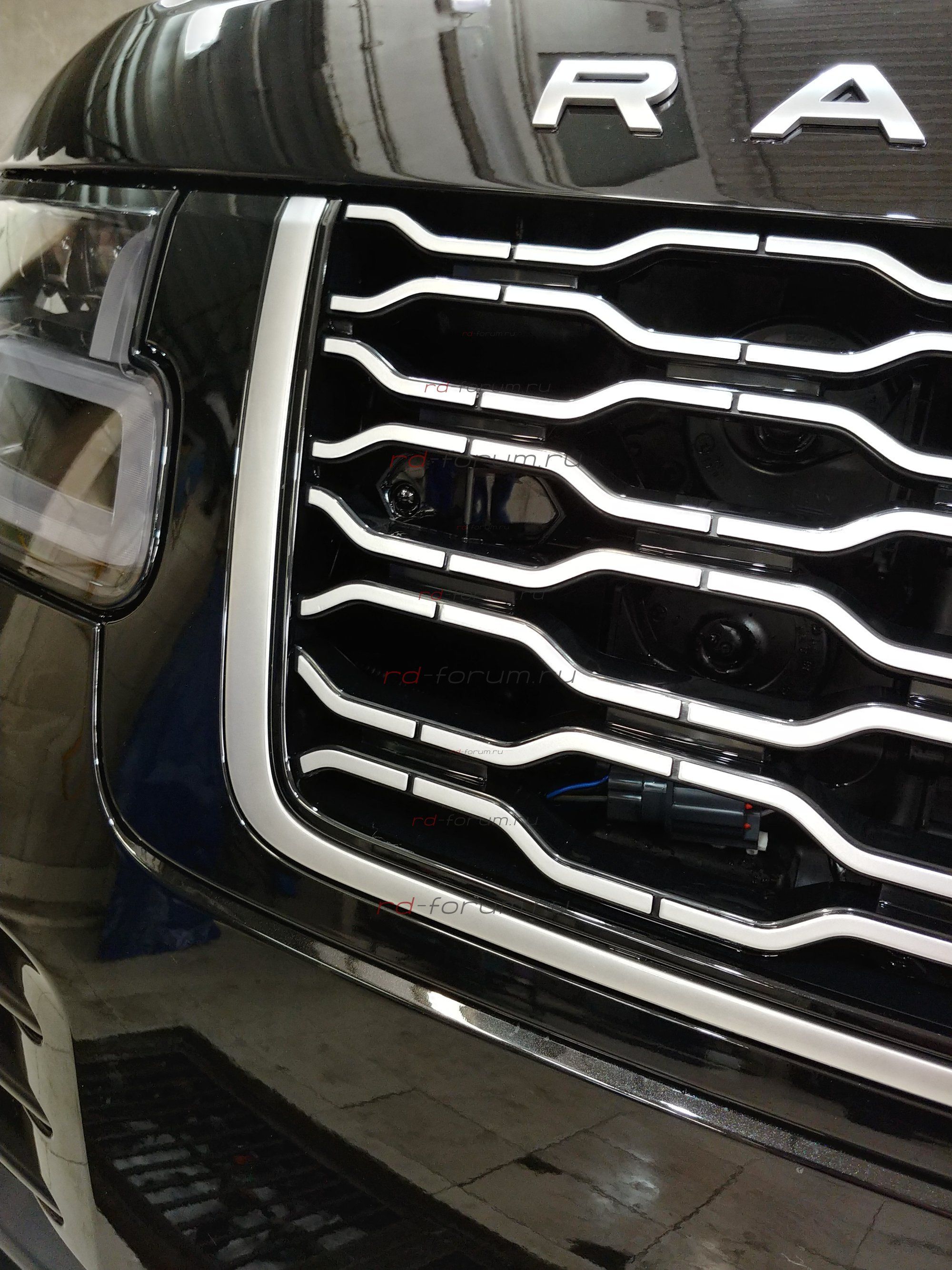

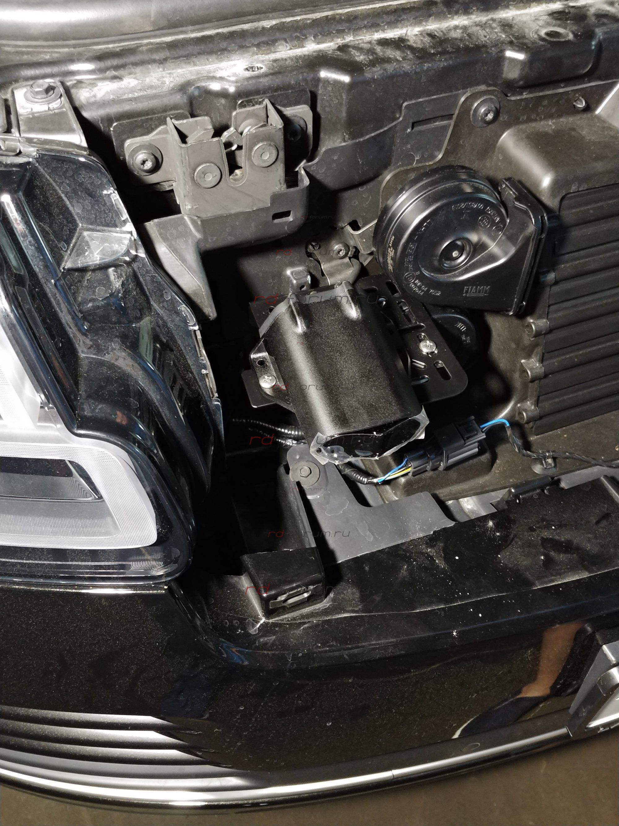

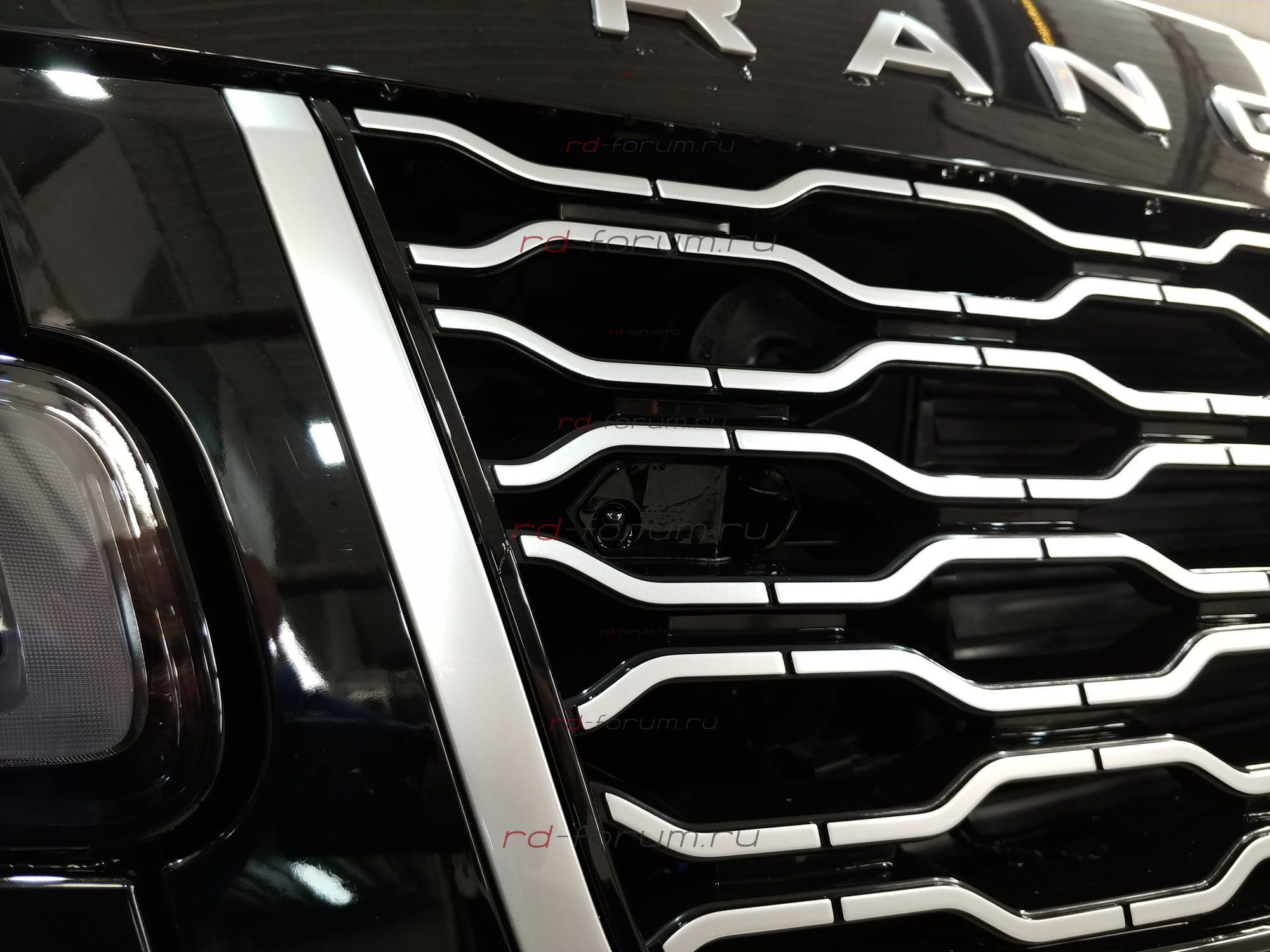

20180515_124725.jpg 20180515_124728.jpg 20180515_231426.jpg 20180515_232606_HDR.jpg [DOUBLEPOST=1526421051][/DOUBLEPOST]видимо накосячил с фото , прошу меня простить)
хотел показать , как встала радарная часть.
Пока есть вопросы с обнаружением спутников регистраторной частью. Иногда это может длиться 40 минут...
