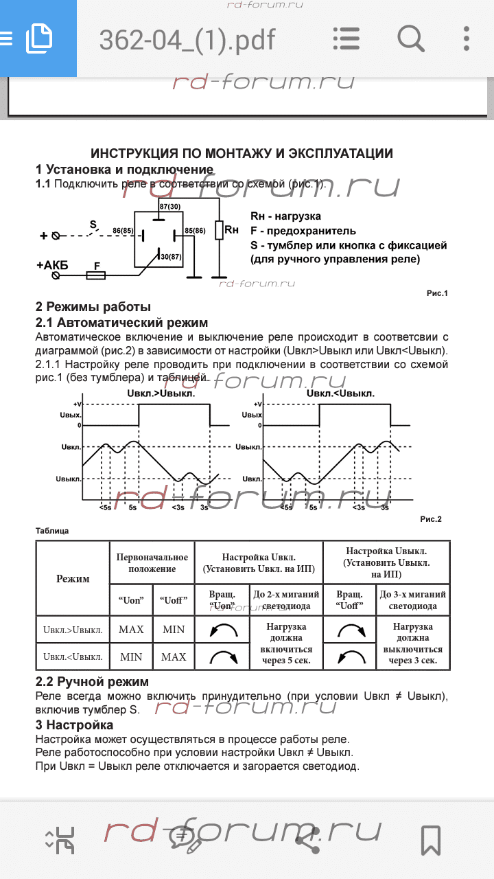

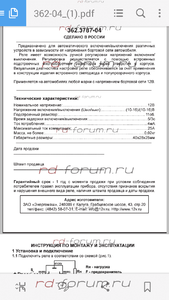

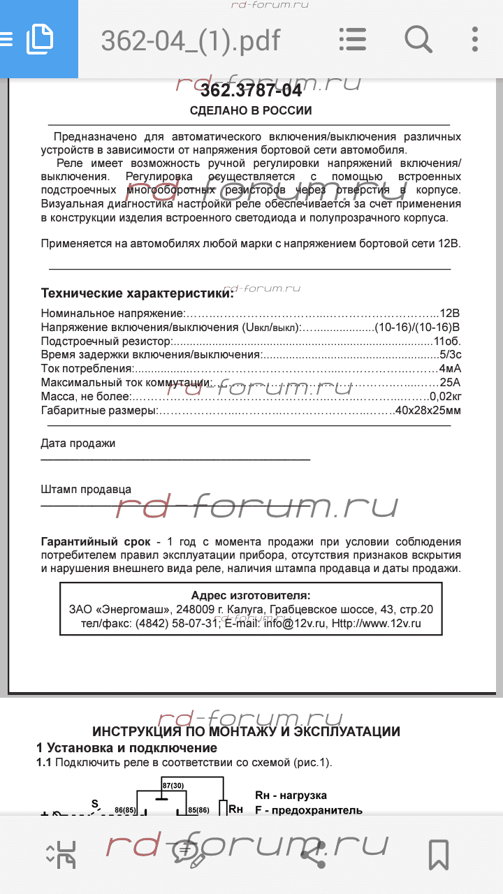

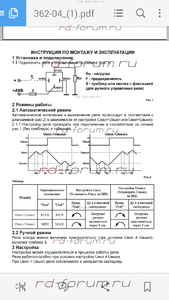

Проще реле контроля напряжения применить
    74,4 КБ · Просмотры: 932
    75,7 КБ · Просмотры: 999
