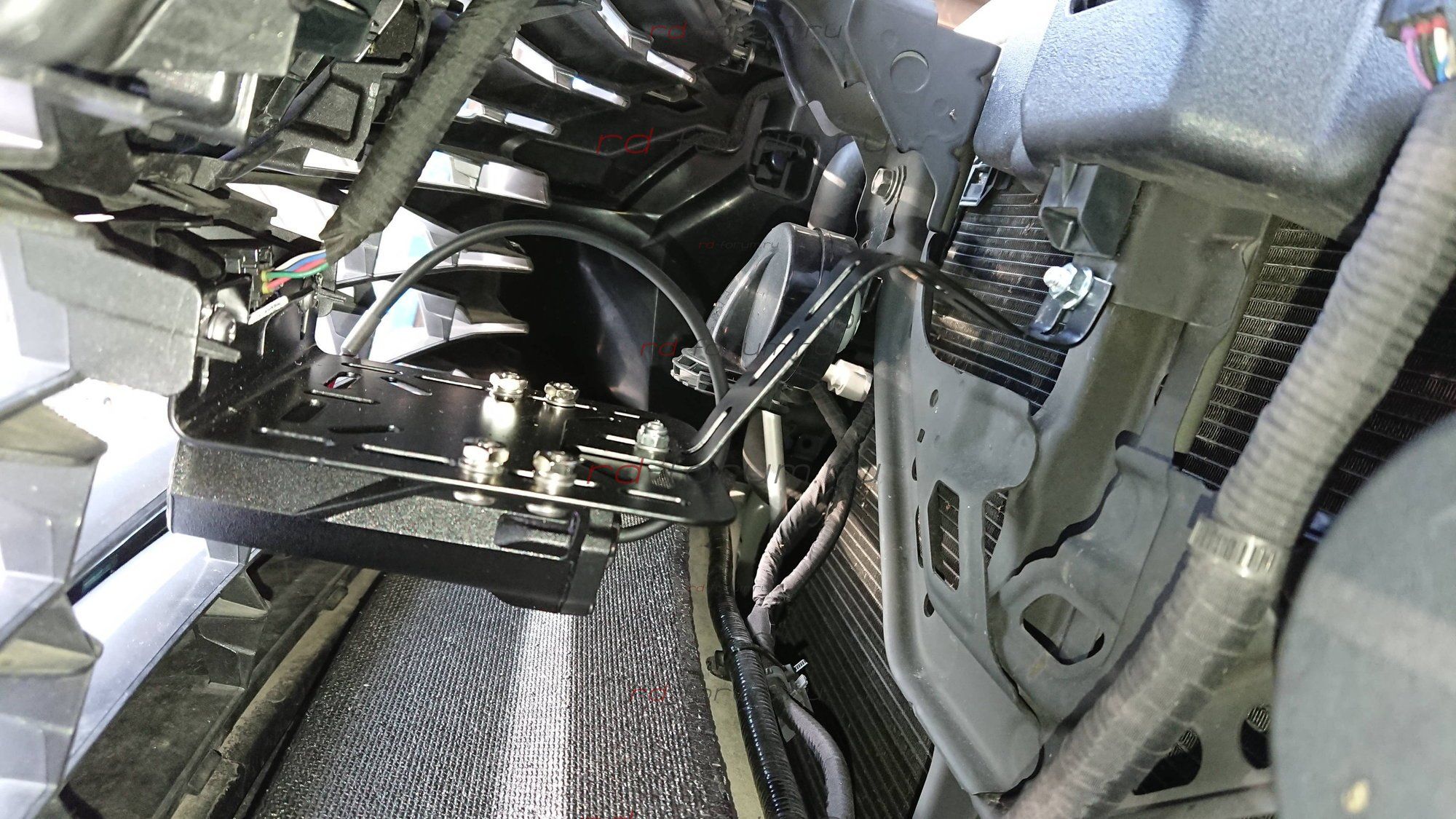

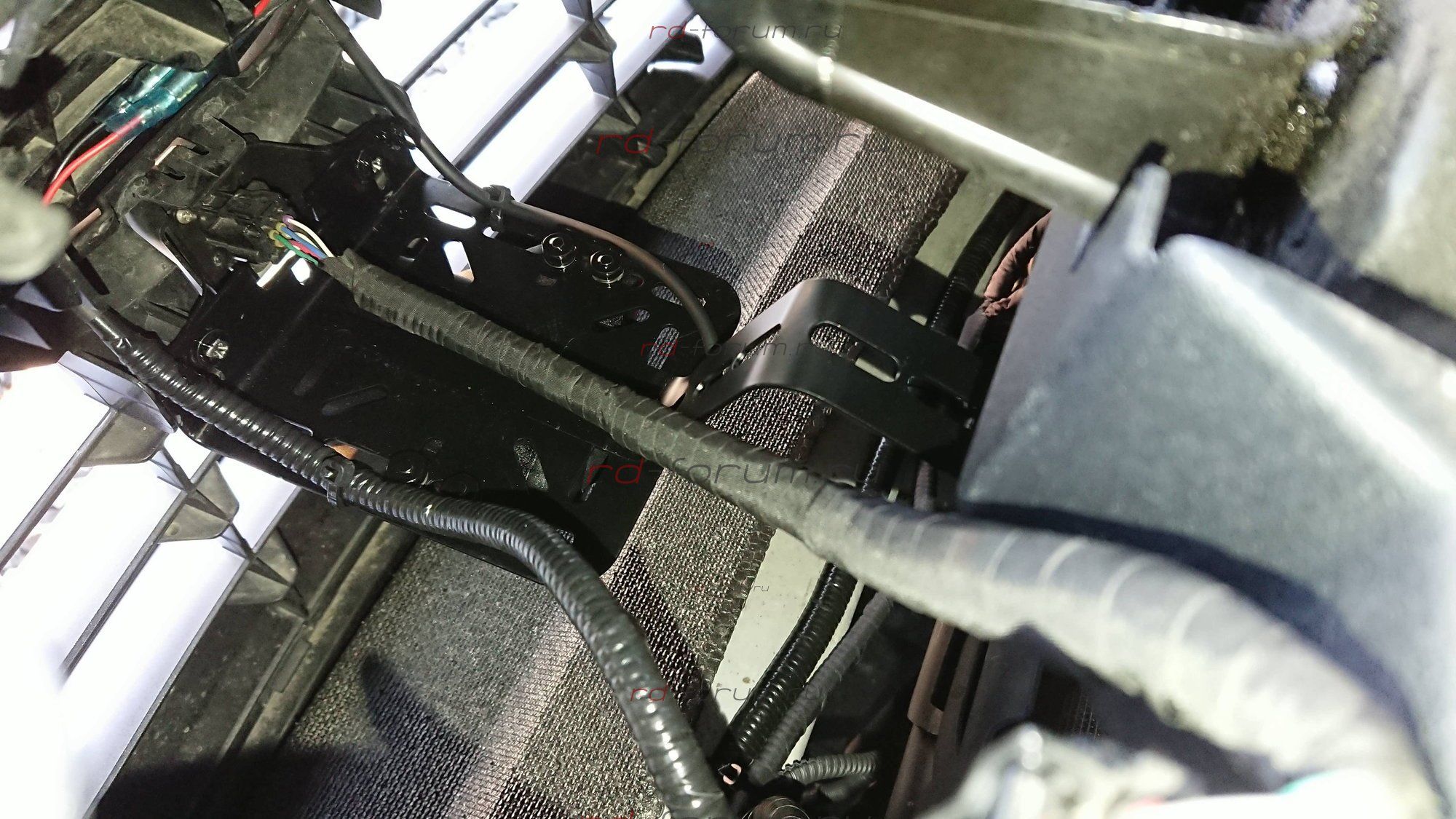

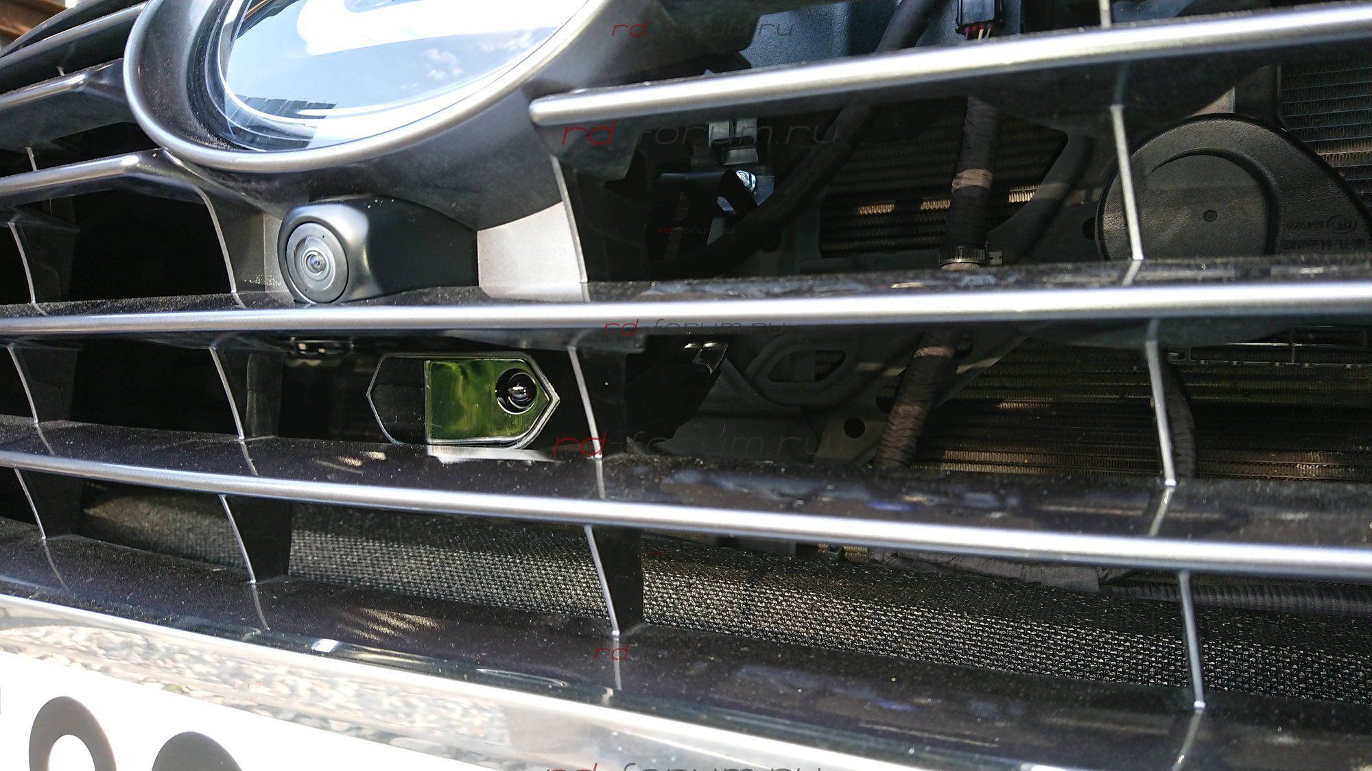

Установил благо места много, все замечательно встало.
Ни одного отверстия в машине не пришлось сверлить.
Были вопросы по поводу ориентации (можно ли переворачивать), выяснил что можно, на работу не влияет.
Связь с ВР не теряется.
Не давно спас от "пререскопа" (мобильная стрелка) на киевке :)

Впечатляет количество места, там можно поселиться с семьёй :)
А как выяснили влияет ли переворот РД или нет?
Написал письмо в тех поддержку.
Вопрос:
-"Здравствуйте. Возможно ли установить радарный блок перевернув его
на 180 градусов. Горизонтально шильдиком (этикеткой) вверх. Отразится ли это на его работе. Мне по консруктиву так удобнее. Спасибо."
Ответ ТП:
-"Добрый день.
Можно, устанавливайте.
На его чувствительности это не отразится."

Только вертикально ставить не рекомендуется - потеря сигнала будет ощутимой.
Конечно, в таком случае можно будет отражатель какой-нибудь поставить, но даже с ним придётся всегда в "турбо" гонять.
А шильдиком кверху - запросто.

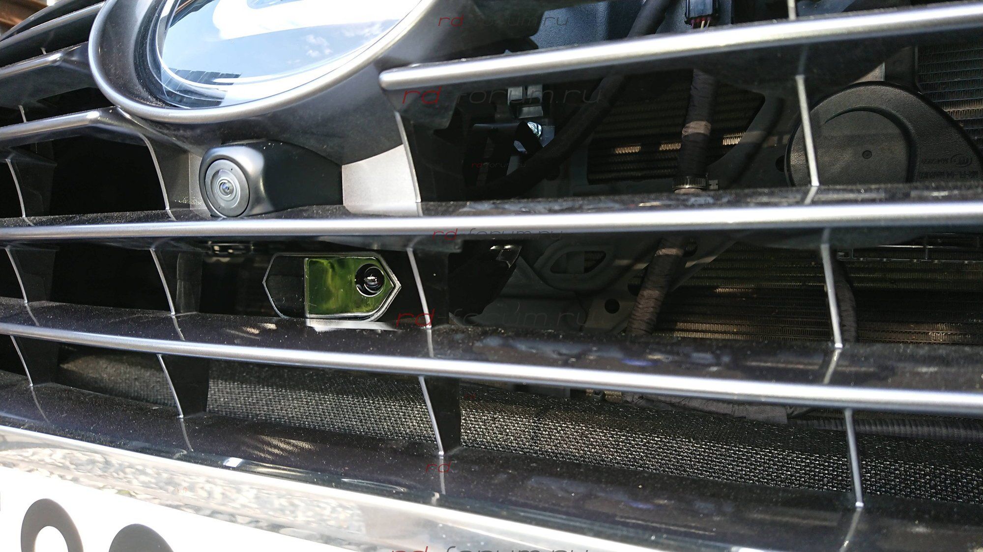

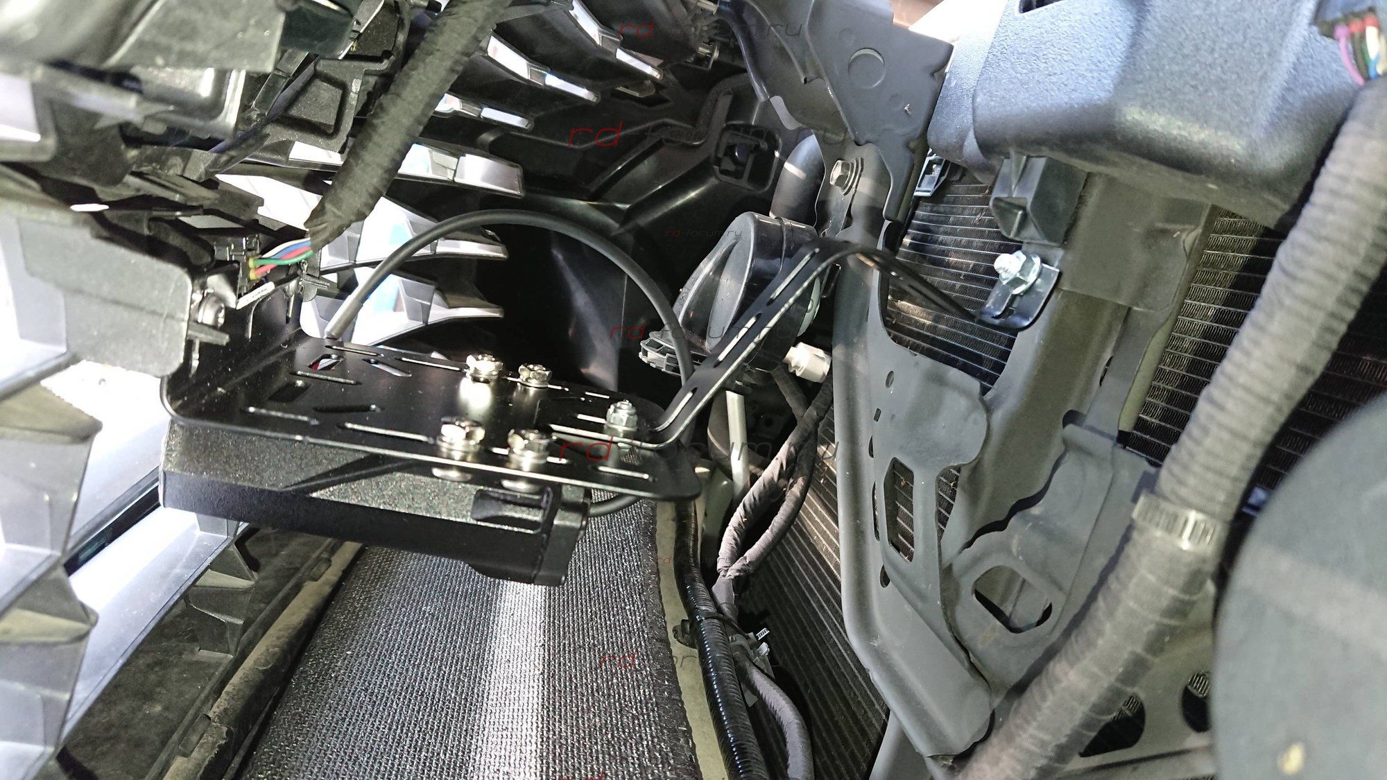

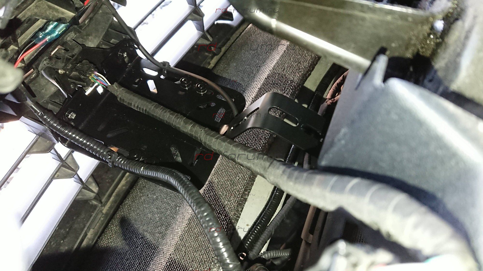

Посмотреть вложение 41701 Посмотреть вложение 41702 Посмотреть вложение 41703
Что за машинка?... есть ли активные системы безопасности (адаптивный круиз, ДМЗ, контроль дистанции до впередиидущего авто и т.п.) и как на них (если есть) реагирует РД

Lexus судя по шилдам, RX если по подписи.
Количества места за решёткой впечатляет :)
Машина в подписи.
Адаптивного круиза с радаром нет. Не ставили их в начале 2016 года для России, пошли только с конца 2016 года.
Есть обычный круиз. Поторопился...
Остальные плюшки есть - РД их не замечает.
При подъезде к пунктам оплаты (Автодор) по киевке начинает вовсю сигналить K диапазон.
