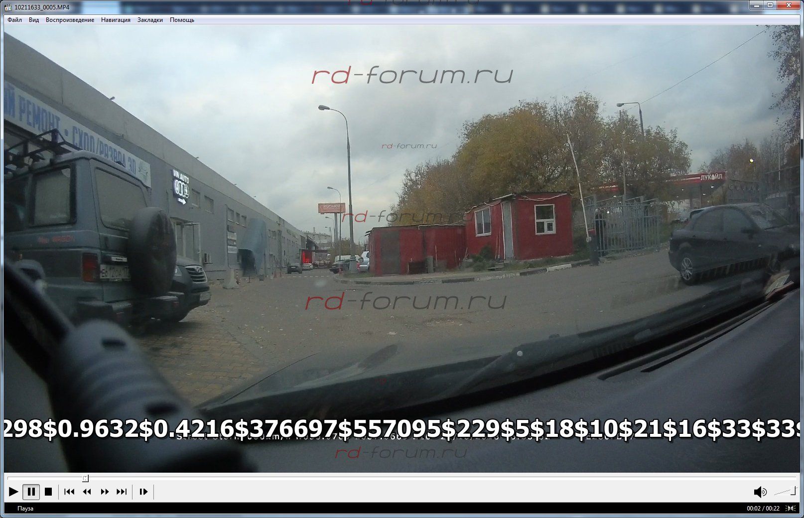

А при просмотре видео через Media Player Classic отображаются субтитры в виде знаков $ и цифр, тоже не понял откуда они там.
А это как раз и есть координаты и прочая информация, по которой можно было бы нарисовать маршрут.

Чтобы не было субтитров при просмотре через VLC player или Media Player Classic их надо отключить в настройках этой программы.
Координаты действительно не отображаются на карте, по причине того, что собственного плеера у нас пока нет, работа над ним ведётся. Программу, выложенную на сайте мы сочли наиболее подходящей по причине хорошего функционала, но даже по логотипу понятно, что она не наша, поэтому возможности вносить доработки у нас ограничены.

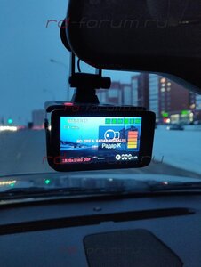

Всем привет. Проблема с потерей GPS действительно существует. В последнее время при езде постоянно вылазит эта херня. Изначально была старая карта 32 гб, которая вполне достойно работала на предыдущем комбо устройстве (7750). При покупке 9960 поставил новую прошивку, обновил базы и воткнул старую карту (название не помню). Заметил что при езде периодически вылазит потеря GPS. Почитал форум и решил сменить карту. Купил новую - SanDisk Ultra 64Gb С10 U1 A1. С ней около месяца все вроде работало. Ошибок не замечал. И тут, еду себе по трассе наверное уже с час, случайно бросаю взгляд на монитор, а там висит ошибка.... Никаких предупреждений, никаких звуков.... Это вообще нормально? Продолжается ли запись видеорегистратора или нет, я если честно не проверял. Но судя по описанной проблеме несколькими постами выше, запись останавливается....Нахрена нужно такое устройство которое втихаря выключается, а ты ни сном ни духом... едешь и даже не подозревать что записи нет, про радары уже молчу... Прикольно... Особенно, случись ситуация когда запись действительно будет нужна, а по факту ее нет....
Не знаю в чем причина... может действительно в карте, может в наступивших морозах, но ситуация ненормальная....
По определению радаров тоже не все однозначно... Едешь в одну сторону по глухому участку дороги среди леса, где радаров никогда не было - тишина. все ок. Едешь обратно - ровно там же начинает пищать (1-2 деления). Никаких машин рядом нет. Лечилось перетыканием штекера...

Спасибо за Ваше сообщение! Касательно карты памяти при максимальных настройках скорость записи у Сандиск Ультра маловато, заявленный битрейт всего 10мб/с. Из Сандиск мы рекомендуем Extreme, если дорого, то лучше взять Samsung Evo plus 32gb (всего рублей около 700).
Касательно двух 7750, сейчас тяжело комментировать, потому как модель уже несколько лет как не выпускается. Первое, что можно попробовать, это перепрошить ПО. Пожалуйста, напишите мне nikolay@streetstorm.ru, и я отправлю ссылку на программу для восстановления.
