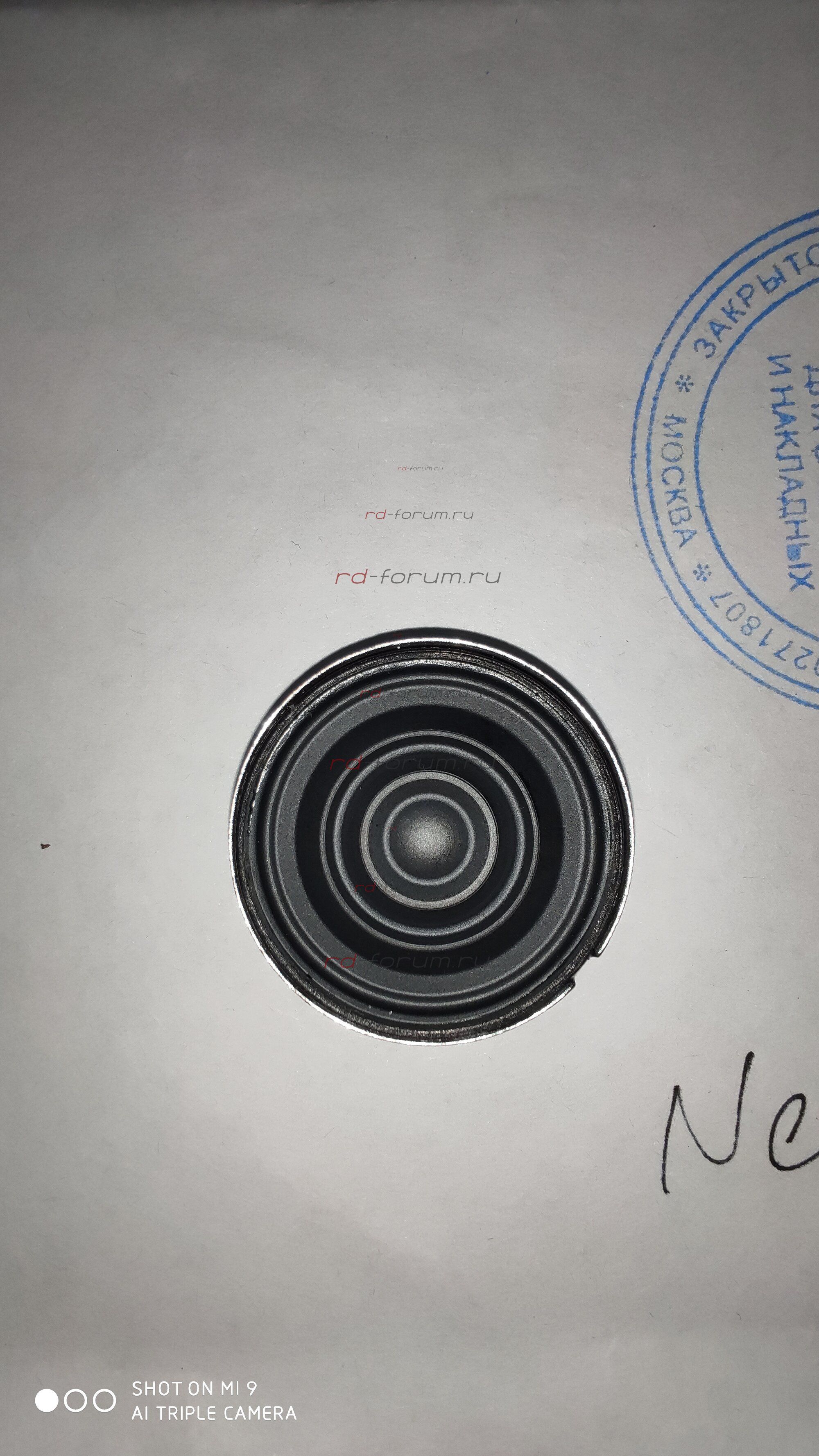

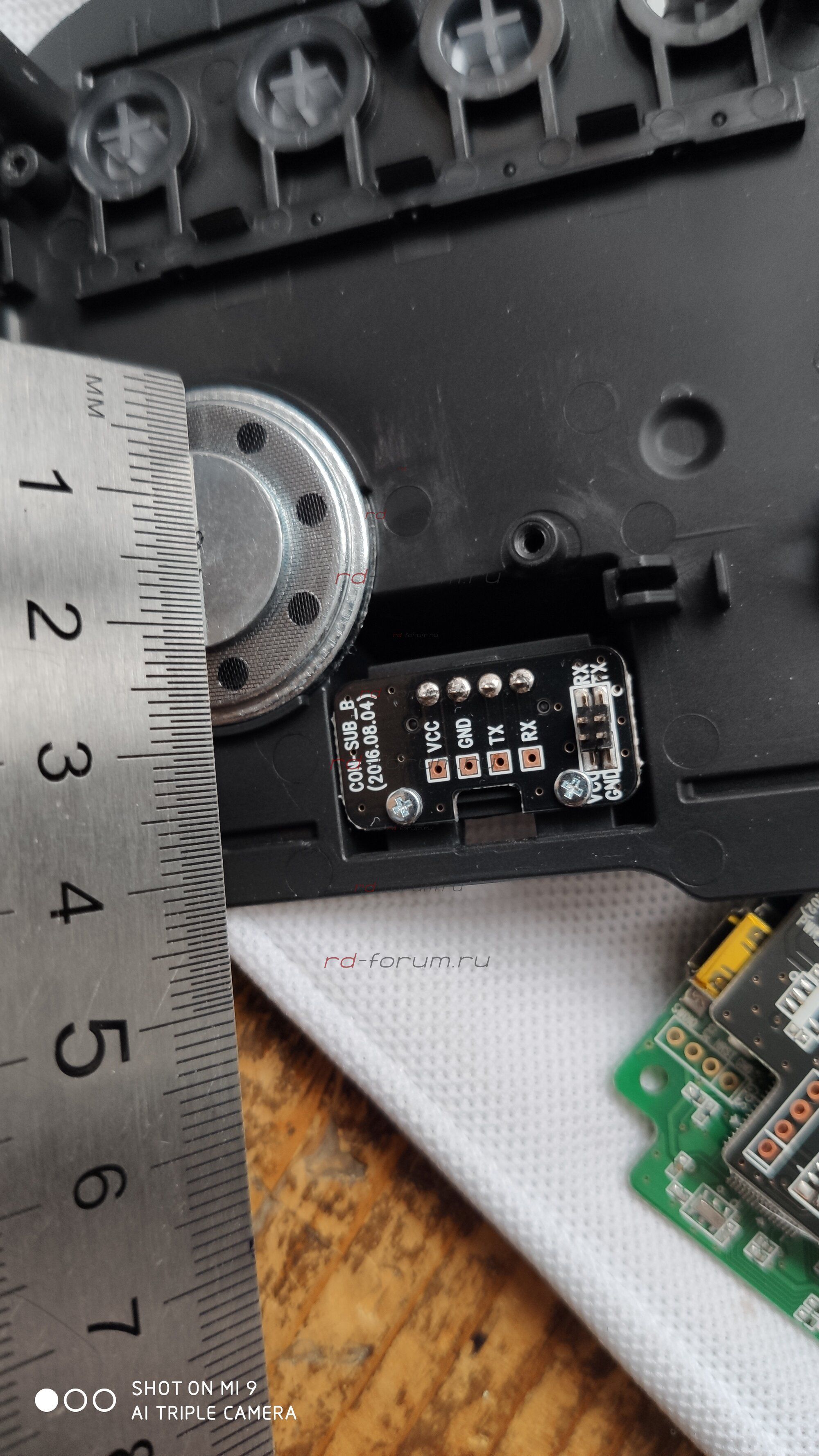

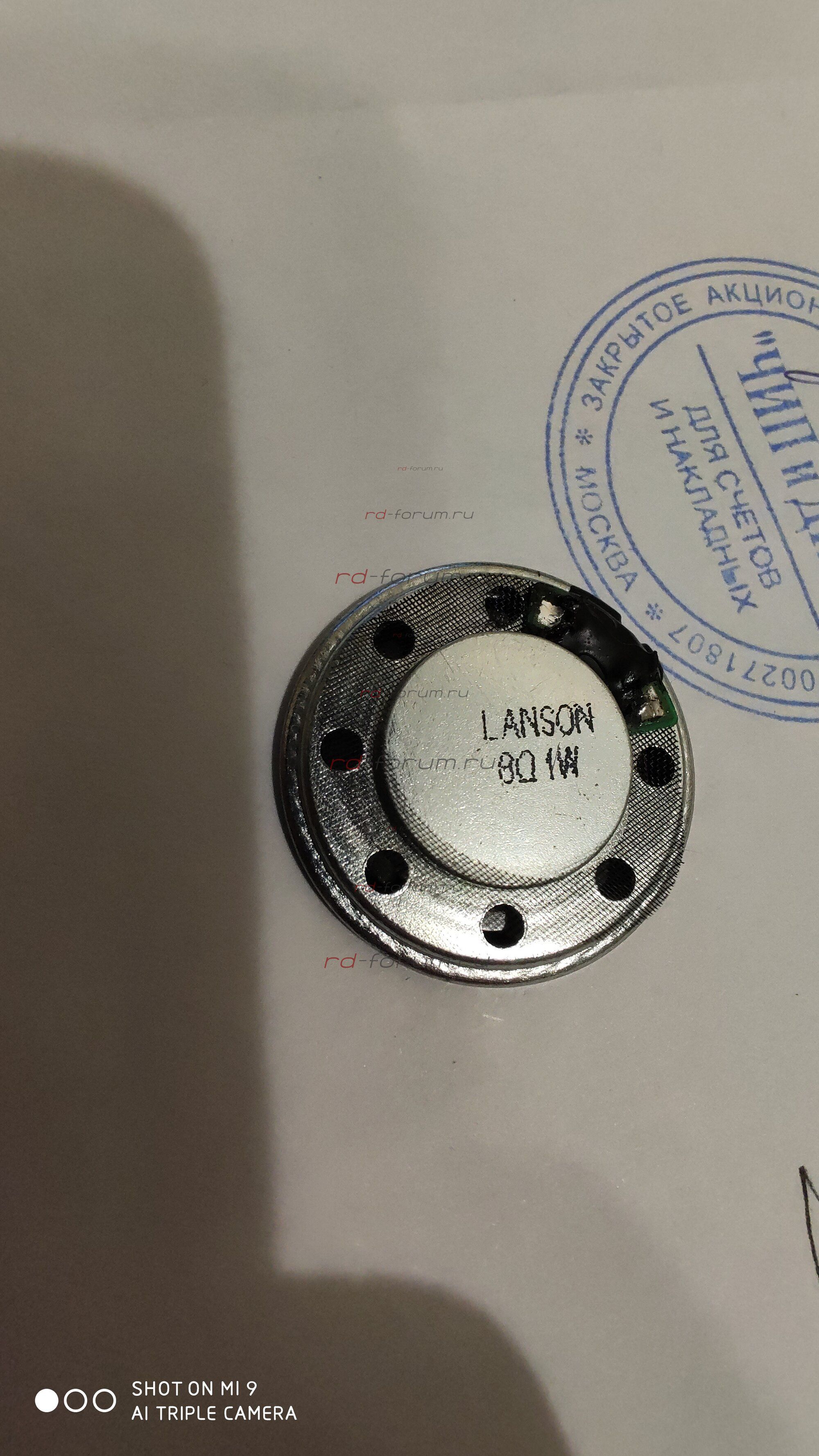

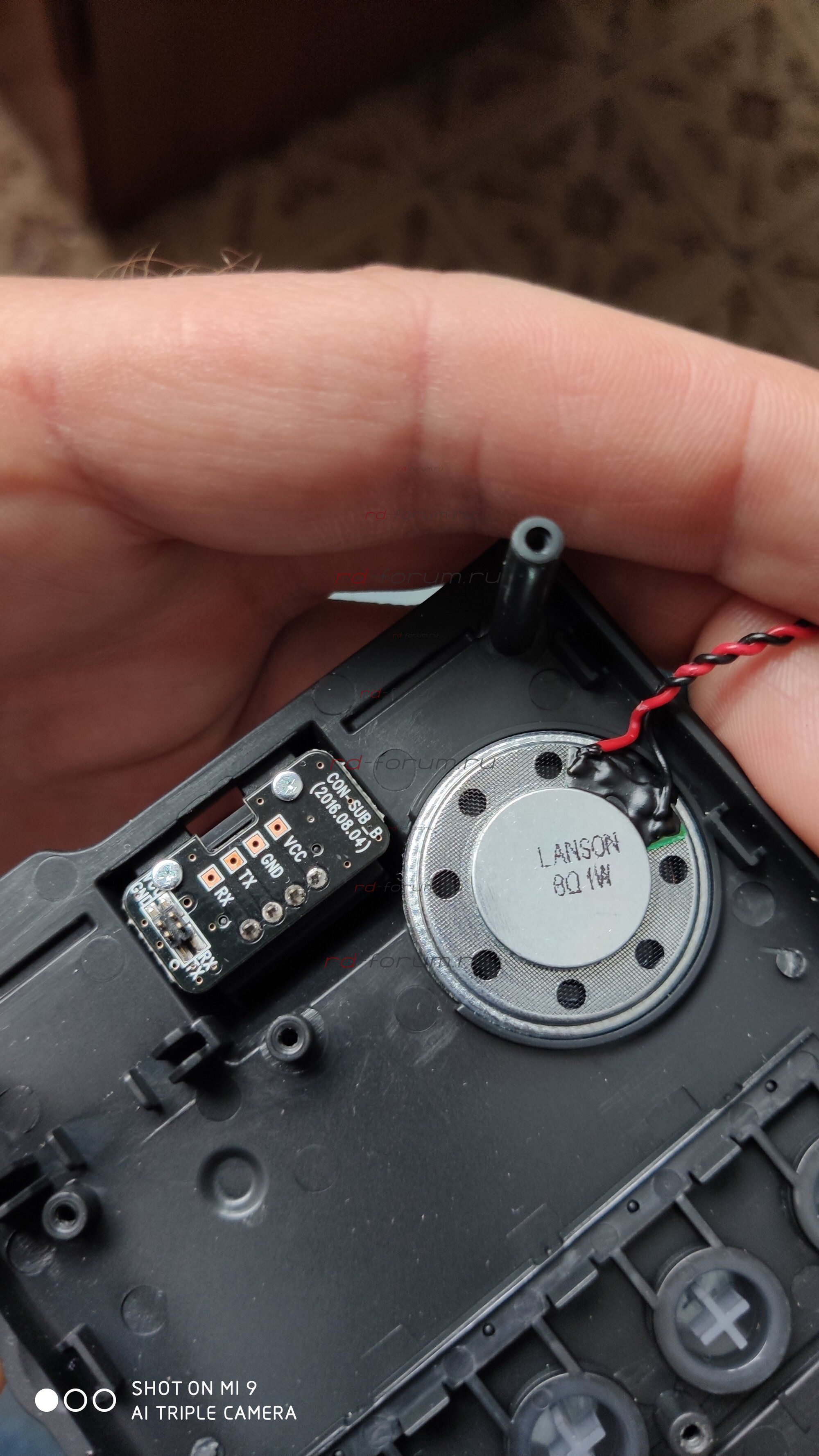

Вопрос с динамиком решил путем замены ( был заказан в "чип и дип" схожий по характеристикам и перепаян). Родной вышел из строя. На фото-он. Вот оно- качество Street Storm с большой буквы! Китайская поделка за овер денег. Может быть, этот отзыв предостережет потенциальных желающих купить это.

Всем привет! Есть у кого информация о распиновке разъема mini-usb который в креплении-присоске? Там внутри идет три провода. Общий и +12В нашел, а за что третий отвечает и что на него подавать - не понятно. Проблема сейчас в том, что аппарат резко выключается при отключении от питания. Подставлял два новых ионистора (супер-конденсатора) - не помогло.
Если подставляли новые - проконтроллировали, заряжаются ли они?
Что за 3-й провод можно, полагаю, прочесть на плате внутри самого аппарата. Там же написано Tx и Rx. Значит, для GPS-модуля внешнего.

Ставил новые. Заряжаются до 4,7В. В самом устройстве, на плате, третий контакт подписан как "Tx".
