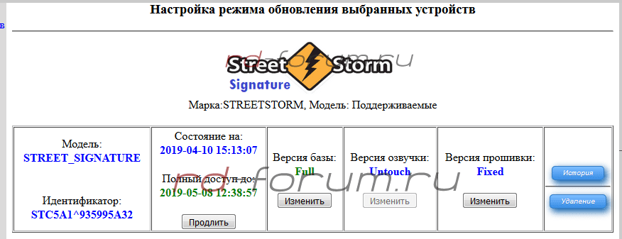

Там же, где и всегда:
Voras99

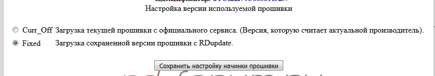

11 221
а где почитать про разницу официальной и альтернативной версий прошивок?
То, что называете альтернативной - это официальная, но более ранней версии.
блютуз обновление баз камер работать будет?
Если там нет проверки версии прошивки - да.

Обновил комбо с RD-update. Все обновилось нормально. Версия прошивки была 002, стала 000. Жаль, что нет 001.
Завтра проедусь к месту, где стоят Крис-П, посмотрю, будет ли их отрабатывать на прошивке 000.
Хотелось бы верить, что это решит проблему.
Если нет, то непонятно, что делать. Производитель и представители, окончательно забили на нас хрен...
