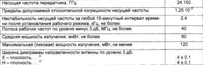

Кстати в документации Стрелки такая вещь написана
Полоса рабочих частот не более 40 МГц это значит что у Стрелки нет фиксированной частоты излучения как у Искры, Криса и т.п.
Из неё постоянно разные частоты вылетают, вот РДы и не могут этого понять.
Это практически ширина диапазона Х, у него ширина диапазона 50 МГц.
attachment.php
А в поверочном режиме у неё одна несущая частота излучается и РД её видят.
Иначе зачем такая высокая стабильность несущей частоты?
У Искры стабильность частоты "плюс минус километр"
Рабочая частота : (24.15 ±0,1 ГГц)

А eagle скажет, что этот анализатор берет сигнал стрелки только, когда она в поверочном режиме. В принципе он это уже и озвучивал.
Какой тогда смысл этой поверки?
Может она и сертифицирована, тоже в специальном режиме "прохождение сертификации"?

Про ФАР и тем более АФАР начал писать здесь я. Дело в том, что такие "выкрутасы" с частотами, которые точно описал Farnsworth очень характерны для работы именно радара на базе ФАР. ПФАР на мой взгляд в Стрелке не применяется из-за слишком большого потребления энергии - необходимо обеспечить эффективный теплоотвод в том числе. Значит - АФАР. И тут понятно, откуда дороговизна устройства взялась.
Но это ведь тоже, лишь предположение..
