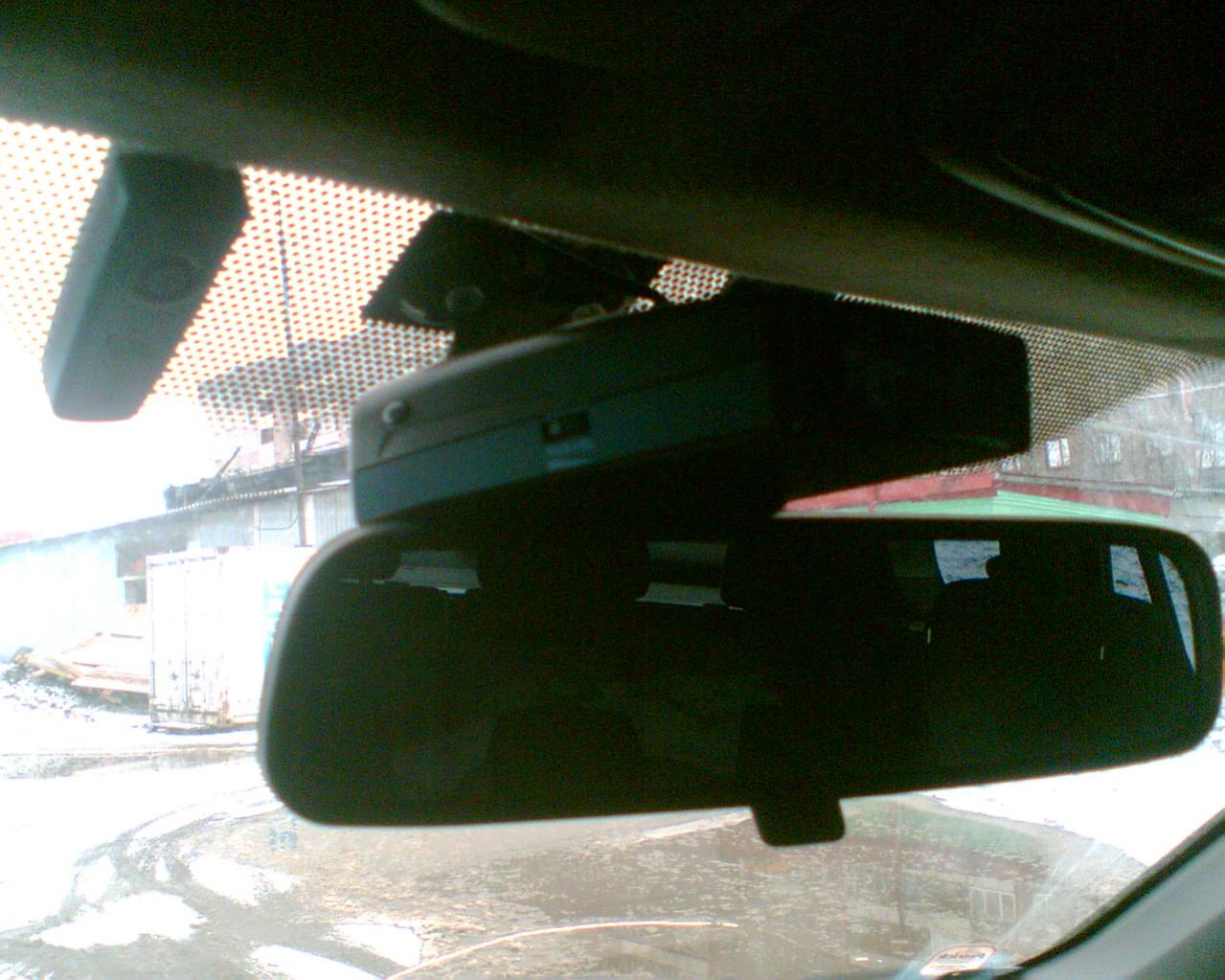

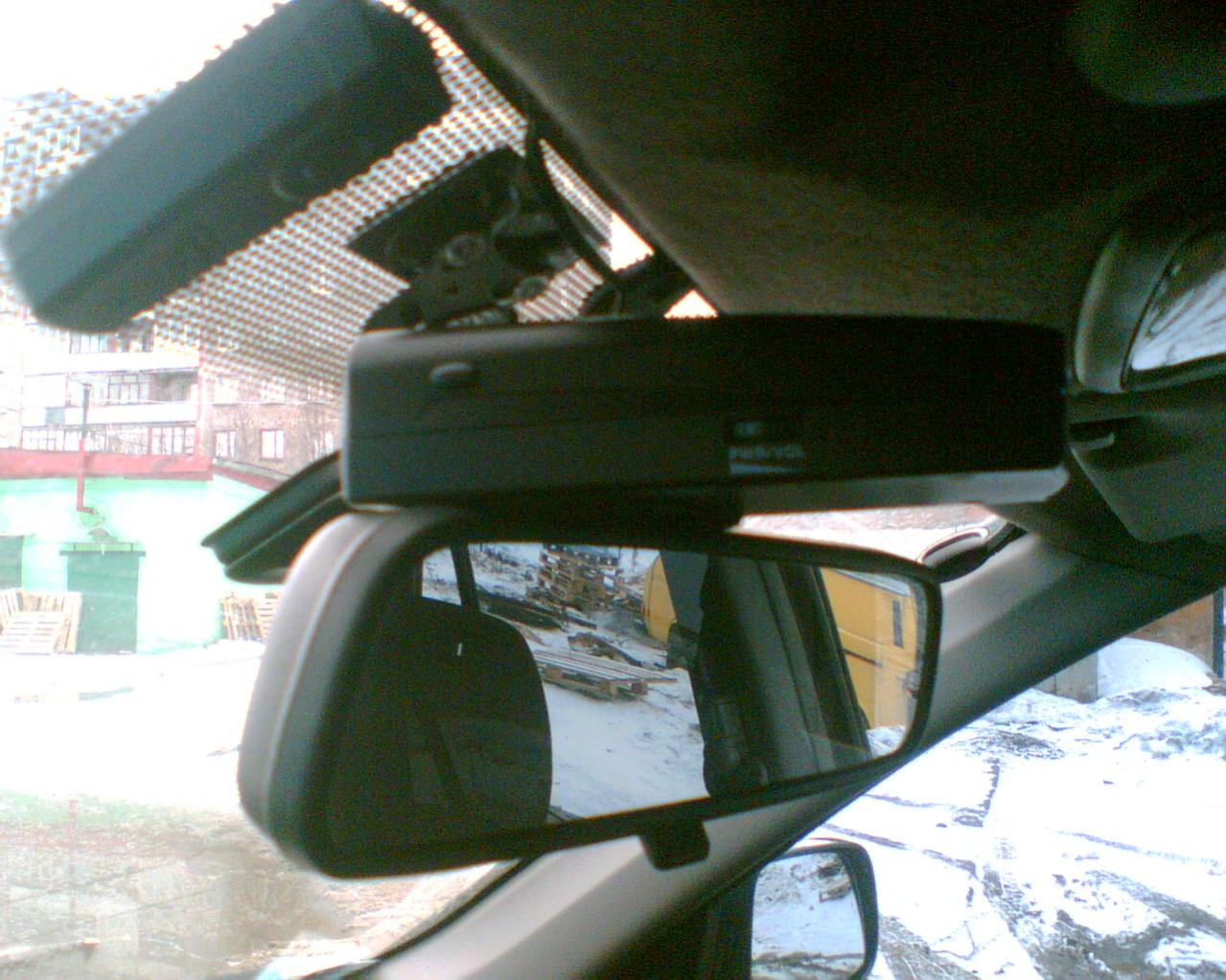

  15. Точно не помню кто подал идею, но мне понравилась и я её воплотил вот так

  16. что-за крепление?
  17. Пластина сделана из нержавейки(отполирована вручную), чтобы не блестела - наклеил с одной стороны тонировочную плёнку, с другой стороны - 2х сторонний скотч( хороший из комплекта ксенона " Эверест"). Присоски(штатные РД) - к пластине, всё в сборе к стеклу, так чтобы РД опирался на зеркало и был параллельно горизонту. Перед тем как приклеить конструкцию, обезжирить стекло и слегка нагреть стекло и скотч феном. Да, и оставить расстояние между потолком и РД чтобы можно было нажимать кнопки. Материал для пластины любой, лишь бы присоски держались, т.е. полированный.
  18. Спасибо. Попробую в начале с Про-68
