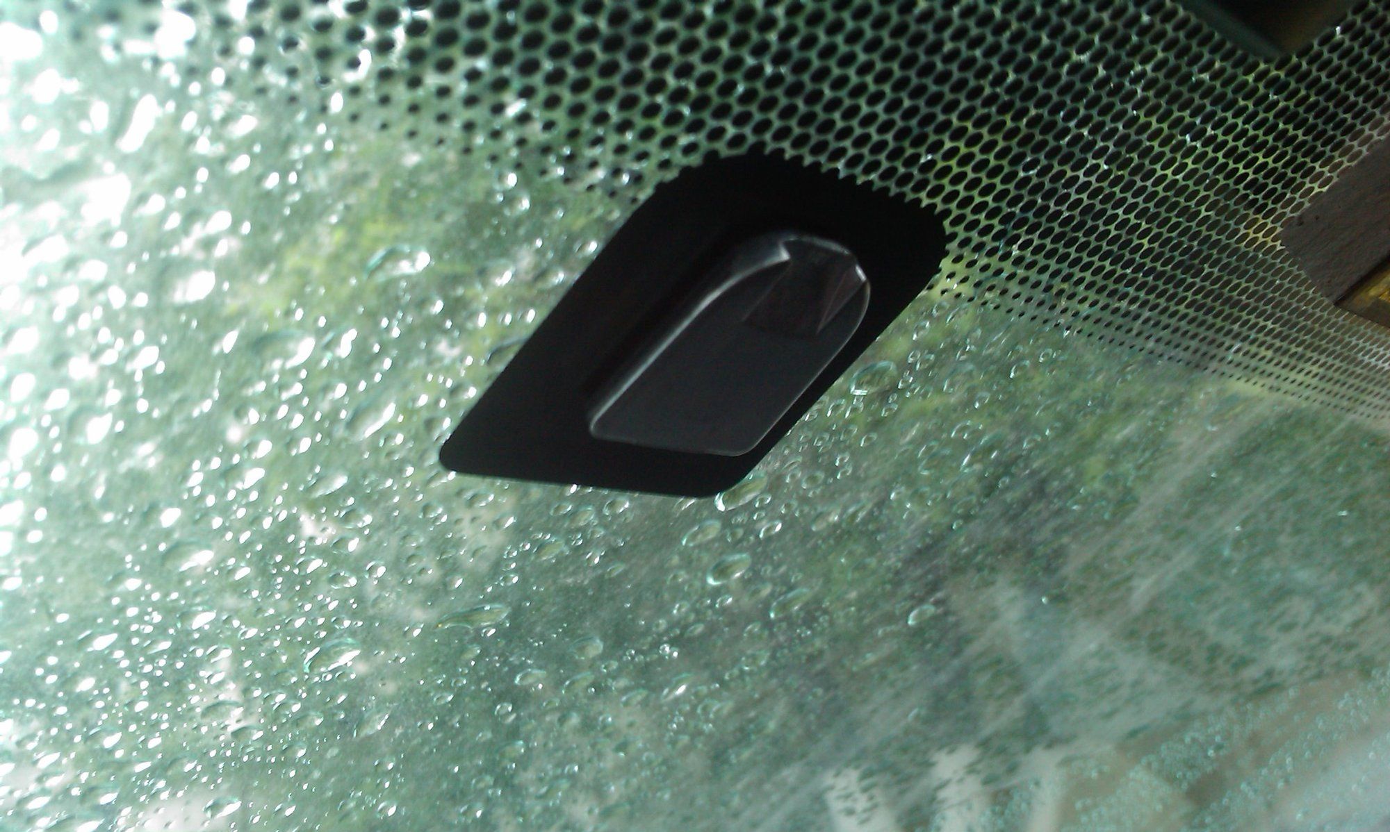

У меня на машине в верхней части лобового стекла пленка с черными кружочками. Если РД установлен таким образом, что "смотрит" на эту пленку, повлият ли это на дальность приема. Да и ктому же это место находится вне зоны работы дворников, т.е. стекло там грязное.
P.S. Фото пленки прилагаю
