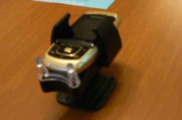

Хочу также предложить свой вариант крепления:
Поясняю: это держатель для мобильного телефона, установленный параллельно столу. В этот держатель достаточно плотно заходит Crunch 213B.
Ножка держателя имеет липучку, которую можно приклеить к торпеде по центру.
Таким образом, можно точно отрегулировать РД паралельно дороге + он будет находится в оптимальном месте для ловли лидаров + дворники не будут мешать, так как РД будет находится чуть выше их. Кроме того, индикаторы РД всегда будут в поле зрения.
Снимается РД точно также как и обычный мобильник, так что нет опасности, что крепление разболтается со временем. :)

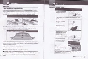

В мануале к Cobra RU 710 написано, что радар-детектор нужно крепить как можно ниже от панели приборов параллельно земле примерно по центру автомобиля...

Инструкция была в машине, сейчас посмотрел, цитирую почти дословно: Радар-детектор надо крепить на лобовое стекло как можно ниже или непосредственно на панели. Для этого в комплекте есть крепёж на присосках и обычная липучка на двухстороннем скотче. Расположение по центру авто, на мой взгляд, не принципиально, а мотивировано только приёмом лазера сзади, т.е. на 360. На практике от лазера мало что спасает...

Кстати, в адаптированной к 685 инструкции так же написано, что крепить надо снизу, но над "дворниками". Хотя мне тоже кажется, что это для лазера. Думаю свой шумик буду крепить над зеркалом с питанием от фонаря, чтоб провод не болтался.

Из инструкции для Cobra RU 710.
