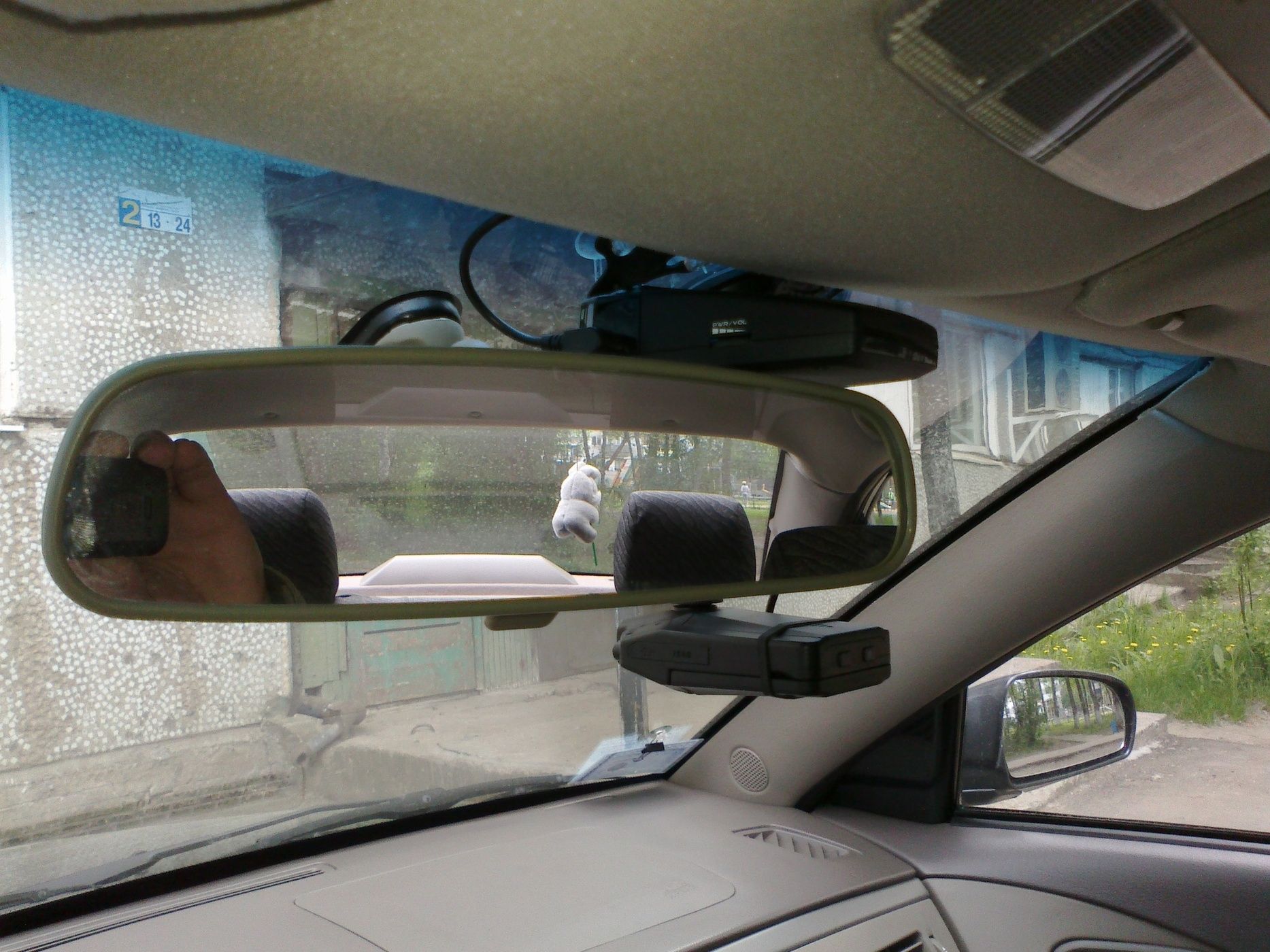

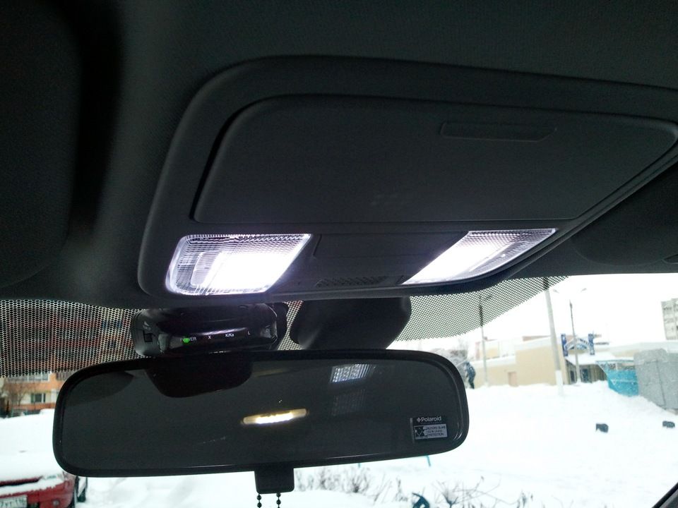

Вот такой вариант прием стал намного лучше!

Сравнивать с тем,что было до этого крепления. Ну это ж понятное дело. Разница в метрах, десятках метров, например.
Где брал Арену за 800м стал брать 950м, но это только одно место у нас в городе а так в среднем 450м:dirol:
а еще есть такая хитрая Арена у нас пробовал Stinger rx85 так на панели не брал или брал не посредственно под ней, а когда так же поднял вверх и о чудо радар в поймал за 200м ее!

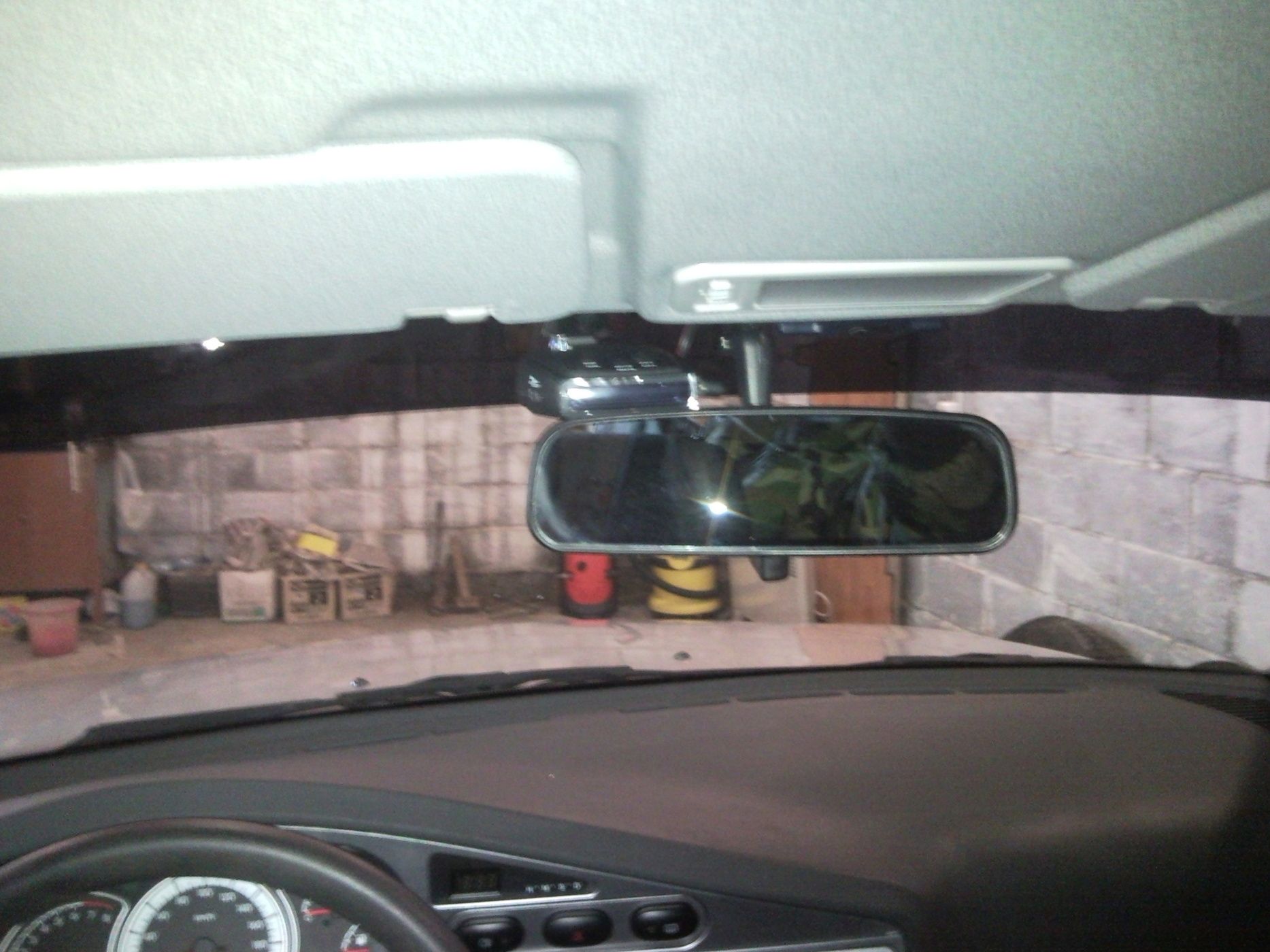

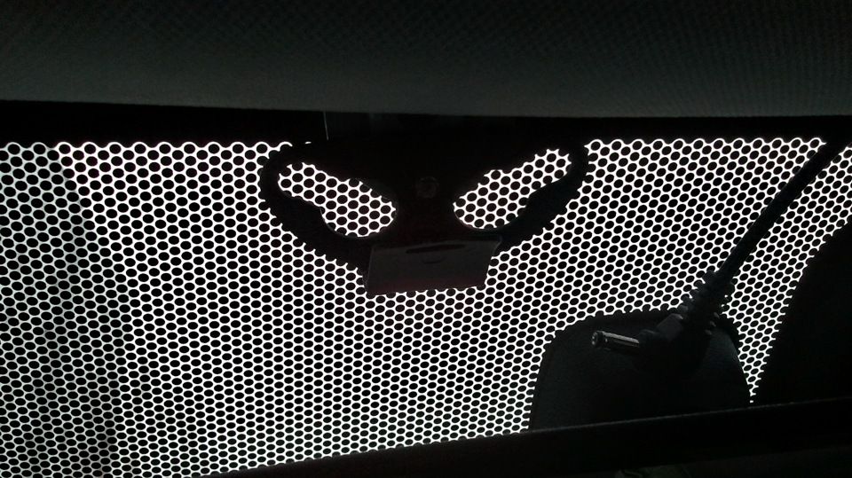

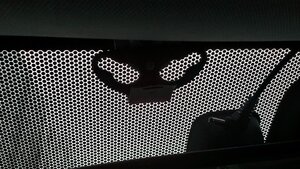

Вопрос к специалистам форума: будет мешать заводская точечная тонировка приему сигналов при такой установке? Благодарю.

Alekseych116, Нет не будет. Только детектор смени. На фотке не твой детектор.

sti 28, благодарю за ответ. Это фотография еще со старым РД "Star 2010". Его уже нет. Теперь я владелец красавчика Whistler PRO 78 СE.

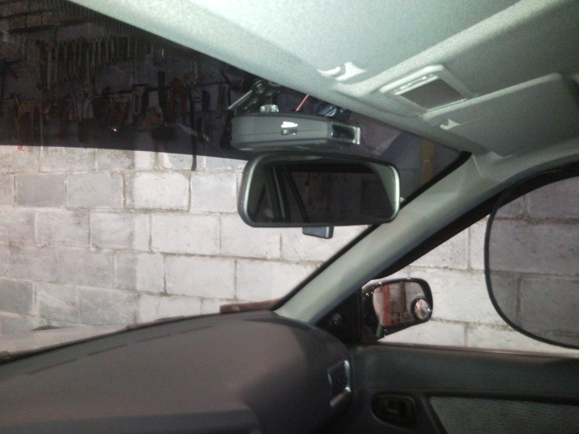

Тоже пробовал установку в разных местах. Последнее место установки над зеркалом. КРИС-П в спину словил метров за 200-250. Провода спрятал под обшивку и подключил к замку зажигания. Розетка прикуривателя и вторая на тонеле остались свободными. Из удобств то, что вкл. зажигание видеорегистратор и детектор вкл. Выключил выключились. Подключал на ножку первого положения ключа, чтобы при необходимости всё же можно было их вкл. не заводя машину. Стал ловить помехи там где их раньше не было, на старых местах тоже остались. Из минусов, на мой взгляд, уменьшился обзор из-за опущенного зеркала.
