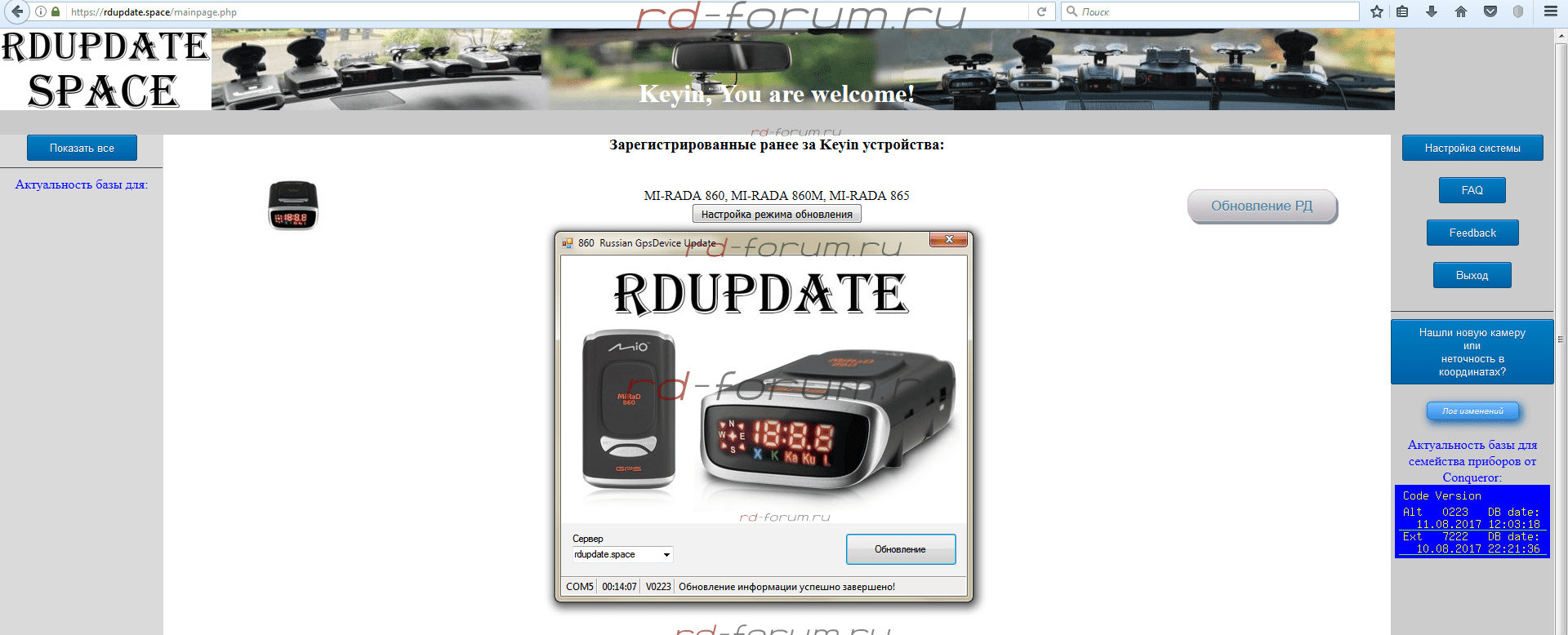

Спасибо Passerby!
Установил Firefox, настроил следуя инструкции и обновил радар. Обновление прошло без ошибок. Запустил информатор. Теперь в чем проблема?

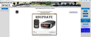

1. Подключил радар к ПК.
2. Запустил информатор, посмотрел версию базы.
3. Установил и настроил браузер firefox
4. Space of Update
5. Нажал кнопку Обновление РД.
6. Устройство обновилось и перезагрузилось.
7. Запустил информатор. Результат опубликован выше.

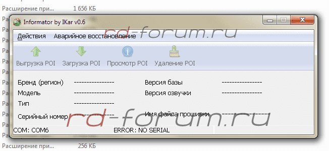

Вопрос снят. Прошил радар повторно. В информаторе все отображается.
Это хорошо.
Остался маленький нюанс...
Информатор выдаёт такую ошибку в случае, когда не может считать системные данные устройства.
Программа обновления пишет, что всё завершено успешно, лишь в том случае, когда после финальной перезагрузки она эти данные успешно считала.
Соответственно, вопрос, почему informator после успешного завершения показал такую ошибку, продолжает относиться к компетенции экстрасенсов, которые смогут определить точную последовательность действий, приводящую к такому результату.

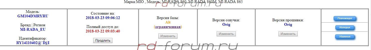

Обновил,при включении девушка сообщает что радар обновлен в режиме регистрации камер в базе 0,так и должно быть или что то не правильно ,а то не разобрался с подписками.
