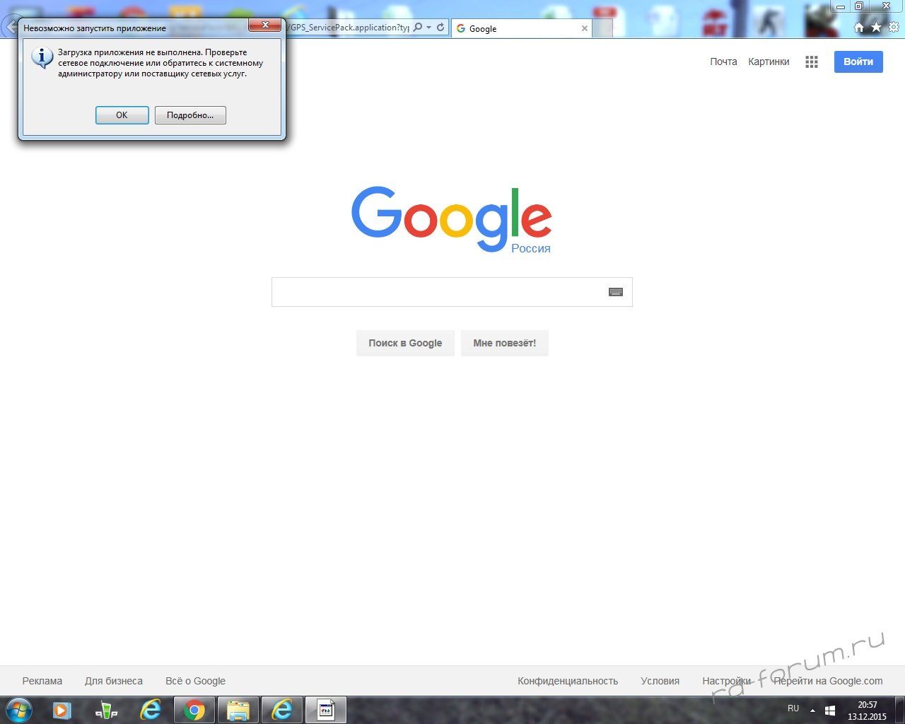

По логу - действительно, нет соединения с сервисом. Давайте с этого и начнём, пока - без детектора, обновлялка запускается и при его отсутствии.
Прямой линк на официальную обновлялку:
http://public.gpscamera.org/Service...rvicePack.application?type=MI-RADA[860&lng=ru

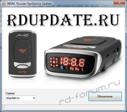

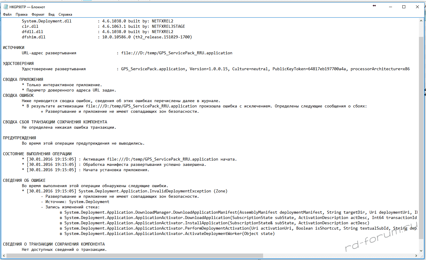

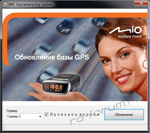

Выглядеть после запуска должно вот так:
При запуске обновления с rdupdate - картинка должна быть вот такой:
Пока этого не добьётесь - дальше что-то делать бесполезно.
Наиболее вероятный вариант - доступ в интернет программам обновления блокирует параноидальный антивирус...[DOUBLEPOST=1450029539][/DOUBLEPOST]@Антон889, кроме того...

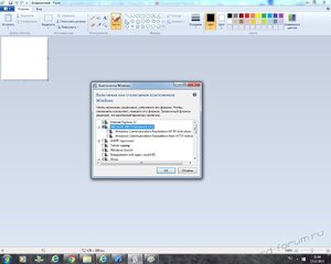

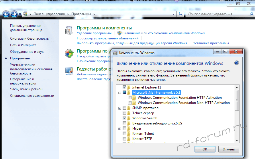

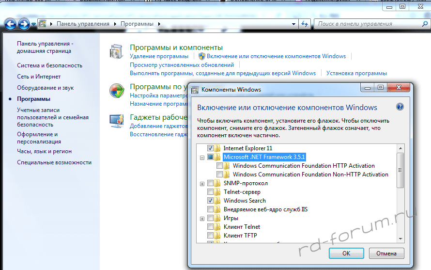

Проверьте, что подключен .NET Framework 3.5:
и что в очереди "Панель управления\Система и безопасность\Центр обновления Windows" не болтается куча обновлений, ожидающих, пока их установят...

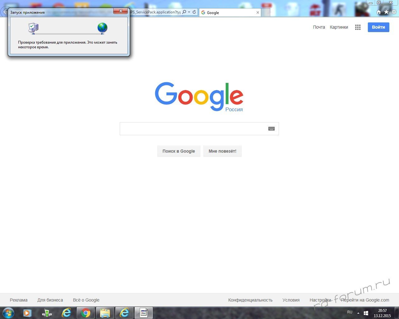

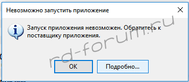

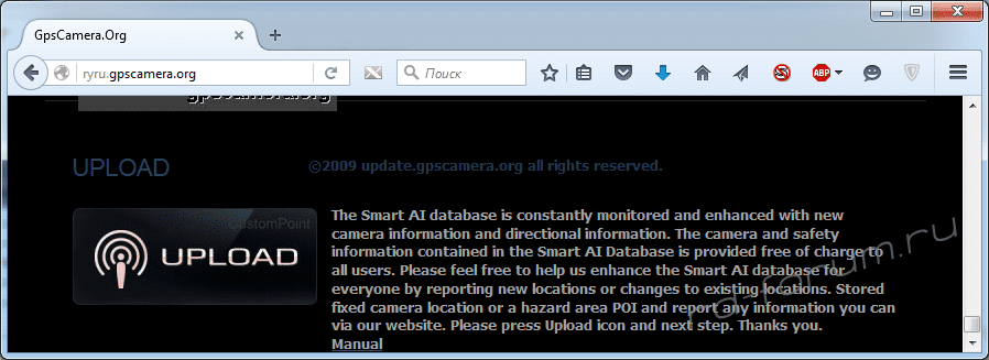

Перешел по ссылке и вот что вышло :(
и что в очереди "Панель управления\Система и безопасность\Центр обновления Windows" не болтается куча обновлений, ожидающих, пока их установят...[/QUOTE]

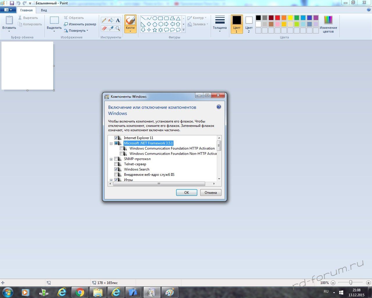

Вроде подключен

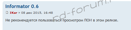

Запустил "Informator" - данные об устройстве прочитались нормально.
Нажал кнопку "POI" - прога что-то прочитала из устройства, на табло пробежали цифры...
Далее прога подвисла и сам приборчик "обмяк"...
Оживить его удалось на офф. сайте, со снятой "галкой".
Пробовал прочитать "POI" при помощи "Информатора" несколько раз и на офф. базах и после обновления rdupdate.ru - результат один.
Есть-ли в природе программа, способная адекватно работать с MiRaD 860?

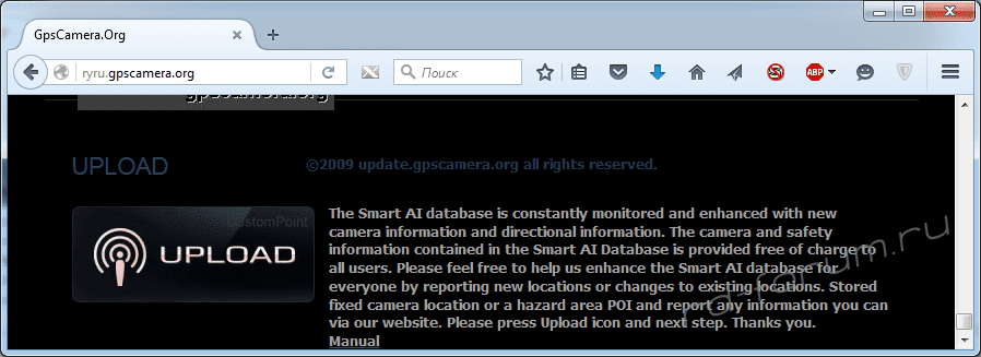

P.S.
Что происходит при запуске официальной обновлялки?

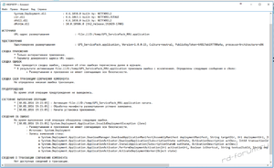

Прошу прощения, что долго не отвечал, не было возможности. Сегодня попробовал официальную обновлялку через edge и internet explorer. Результат тот же. Ниже скриншоты

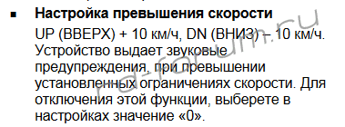

- Настройка превышения скорости установлена +20 (если правильно понимаю логику работы этой настройки она служит для отключения назойливого предупреждения о превышении скорости вплоть до превышения на 20 км в час от разрешенного), однако не смотря на это радар верещит не переставая о превышении скорости и рекомендует сбавить скорость. Такое поведение заметил на камерах автодория старт-финиш. Ограничение скорости 50 км/ч, ехал со скоростью 60 км/ч. Это у всех такая фича или это только мне "повезло"? Совет сменить режим работы радара не принимается, так как обычно со зверьком катается девушка и ей обязательно нужно слышать ограничения скорости на дороге. Возможно я где то что то не так сделал или не корректно настроил. Прошу помощи.
Разобрался вроде. как я понял для режима +20 нужна расширенная подписка.
А теперь еще раз прочитайте то, что написано в инструкции.

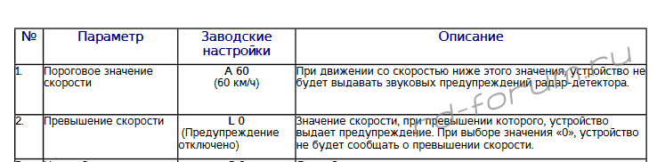

Инструкцию читал (честно), но там для меня написано неоднозначно (видать глупый).
Моя логика здесь была такой: раз в тексте инструкции есть цифры +10 и -10 я подумал, что это цифра плюсуется к конкретным скоростным ограничениям которые радар получает из базы. Ведь на каждом участке дороги радар выдает голосовые сообщения о скоростном режиме на данном участке.
А оказалось все иначе. Вычитал в одном обзоре:
С интернета сказал(а):
– Настройка превышения скорости. Предупреждения будут каждый раз, когда вы будете превышать заданную скорость. Шаг также 10км/ч. Эта функция будет полезна в городе с ограничением в 60, особенно новичкам, которые ещё не очень хорошо “чувствуют скорость” – в остальных случаях эта функция будет только раздражать, особенно любителей погонять :)
Теперь все стало на свои места. Я выставил как я думал +20, а на самом деле 20 км/ч и радар меня раздражал каждую секунду:).

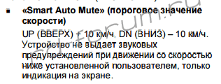

Второй пример:
Я предположил, что при установке настройки 80, я не буду получать назойливое сообщение о превышении скорости до 80 км/ч, но не предпологал, что радар будет молчать на камеры обрабатываемые радарной частью, но при этом будет исправно сообщать о камерах определяемых через базу и верещать о превышении скорости.
Перевод, вне сомнения, бездарный. Другим это удавалось значительно лучше, пример из инструкции аналога, HighScreen Radar ST:
И п.1 тут тоже полностью корректен:
Здесь стоит познакомиться с мнением людей, которым обеспечили ожидавшуюся схему оповещений:
Режим тишины при низких скоростях вещь нужная и полезная (что бы ползя в пробке не слушать постоянный долбёж РД о висящем впереди радаре), но, данный режим не должен быть абсолютно немым!
