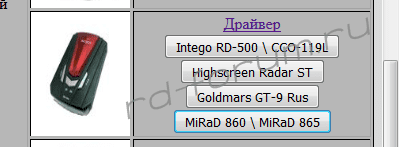

не нашел свою модель.
У Вас пропала кнопка вот в этом месте??

Прошу прощения, был не внимателен. Кнопка на месте:)

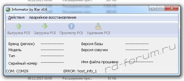

Решил обновить свой радар-детектор. Зарегистрировался на сайте rdupdate.ru. Выбрал соответствующую модель радара (MiRaD 860, запустил обновление. Процесс обновления дошел до 100, выдалось сообщение что речевой модуль не обновлен, попробуйте позже. Повторно нажал кнопу обновить, результат тот же. Запустил программу для определения модели... выдало ERROR host_info_1. В другой usb разъем переткнул, результат ERROR host_info_1. Подскажите как оживить устройство?

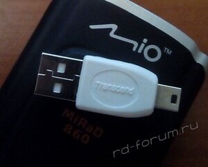

Такой переходник можно использовать?
Keyin
14.11.2015
г. Омск
MiRaD 860
chevrolet
Не стал экспериментировать с переходником, взял шнурок от телефона Nokia. Прошился успешно с первого раза. Версия базы 5317.

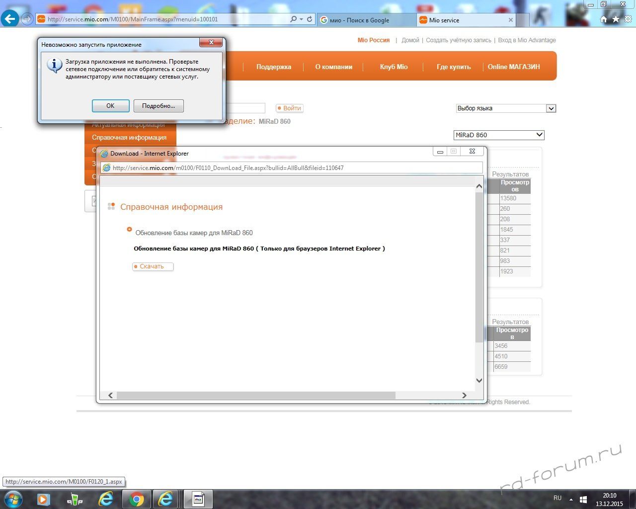

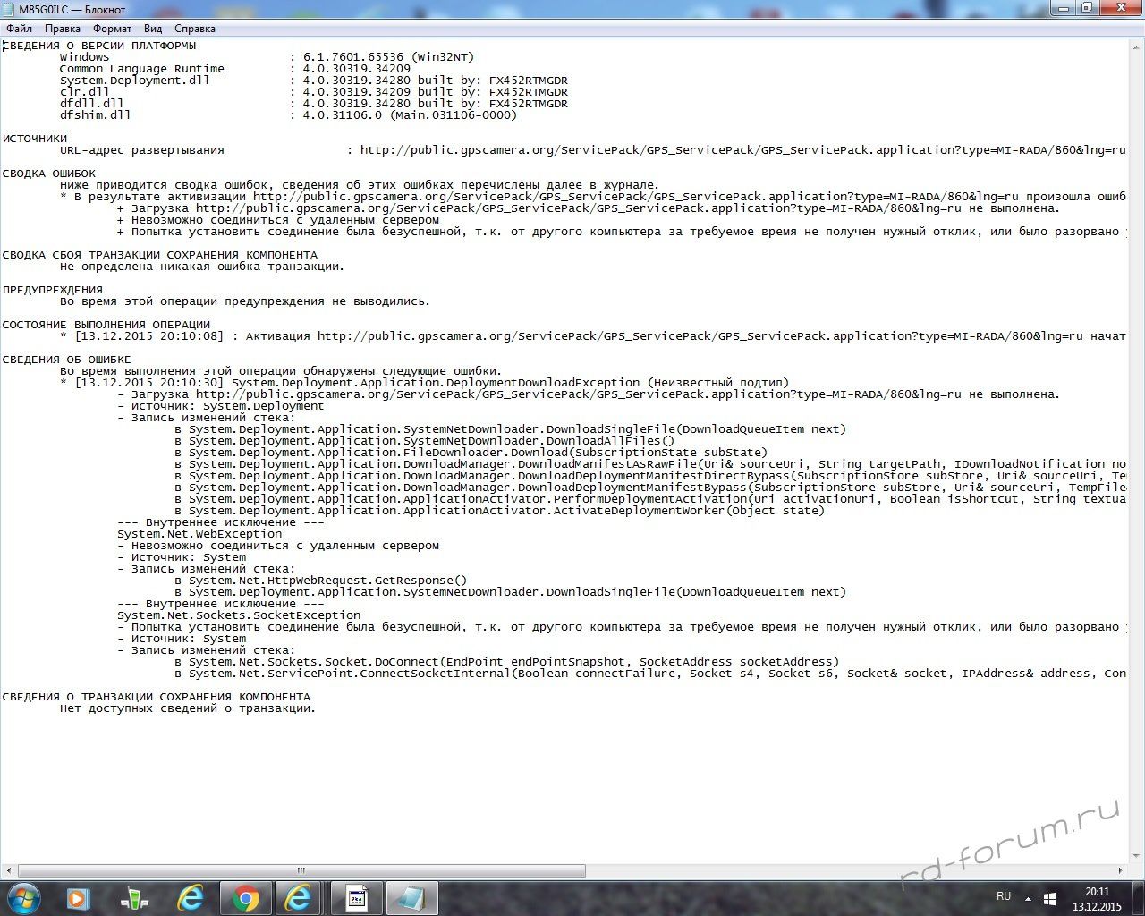

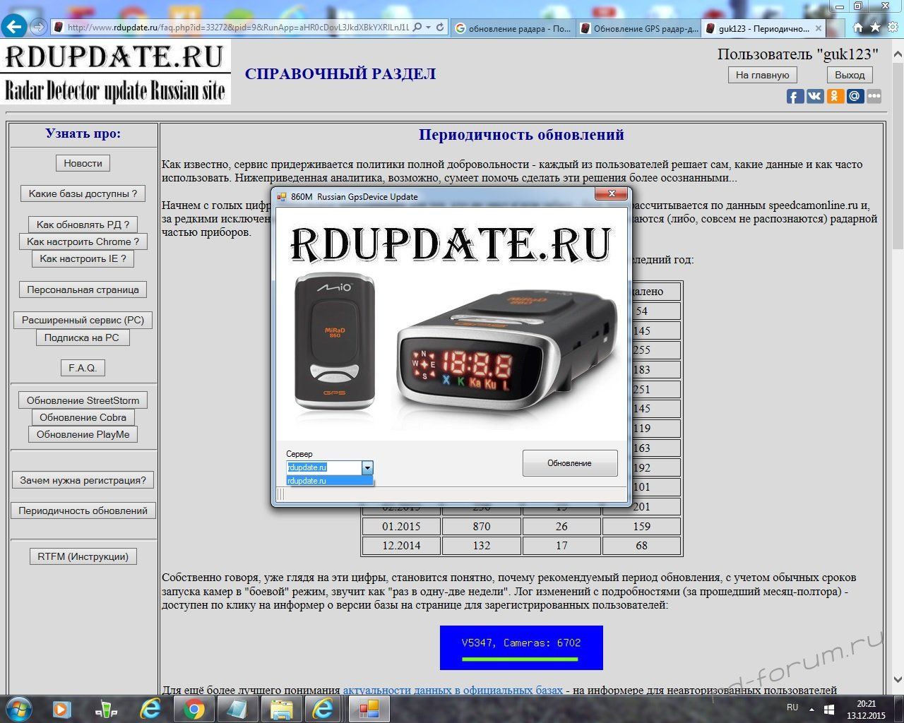

Всем привет. купил радар мио 860. решил обновить на официальном сайте. обновление не удалось нет связи с сервером. решил обновить rdupdate.ru. закончилось тем же. что делать? как обновить? сначало информер показывал все хорошо, отом показал что не доконца обновился. теперь fatal показывает :(
Вы всерьёз полагаете, что на основании такого описания кто-то может сказать почему Ваш компьютер не может связаться ни с тем, ни с другим сервером?
Антон889
13.12.2015
Ульяновская область
Mio Mirad 860
ваз 2114

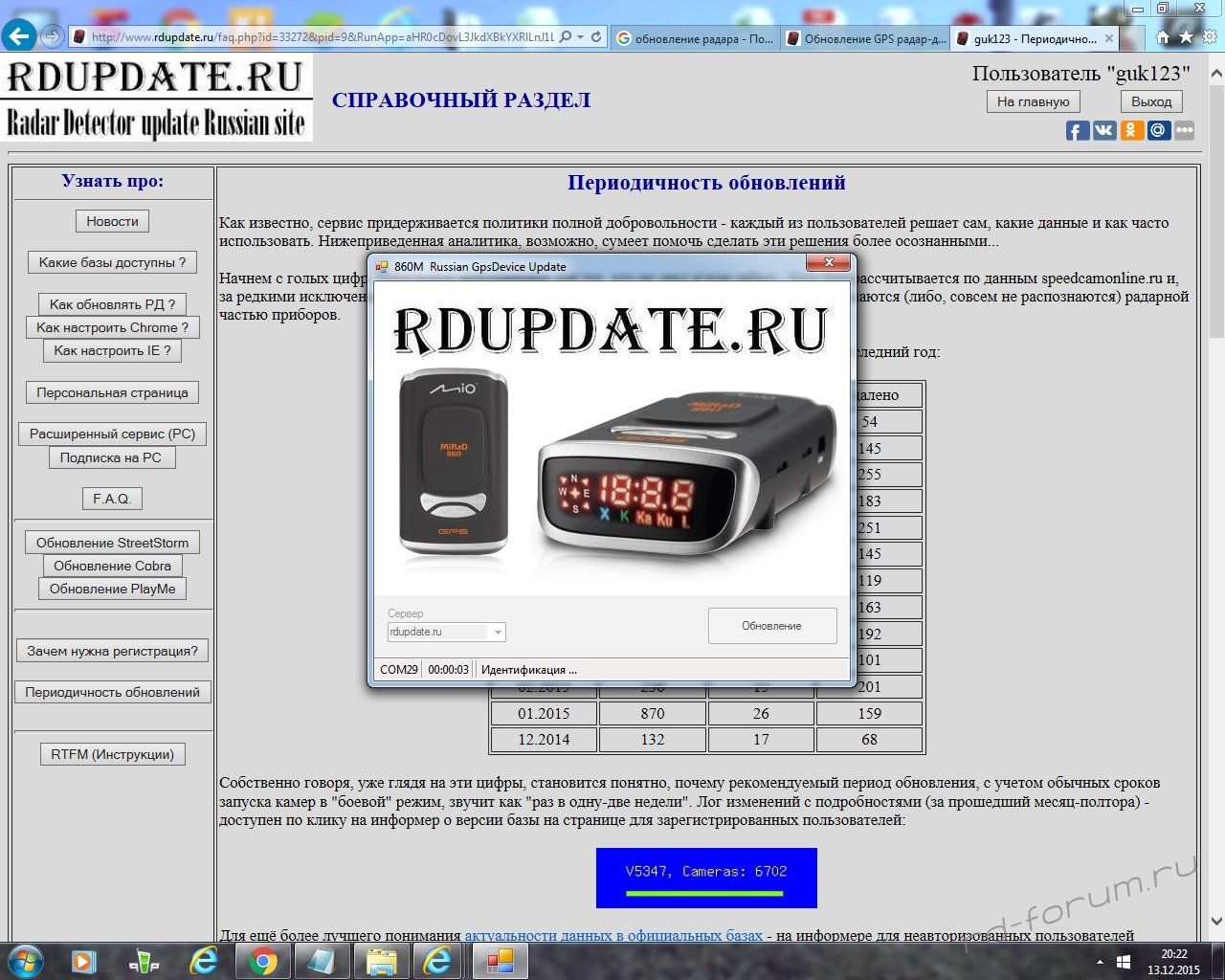

Извините. Все делал по инструкции с оффициального сайта. Поставил дрова на вин7 64. Подключил радар. Запустил загрузку и вот что выдало.

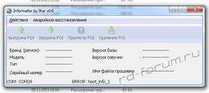

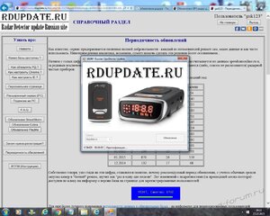

Вот что показывает информатор.
выходил подключал к машине. он показывает значок на экране dn :(

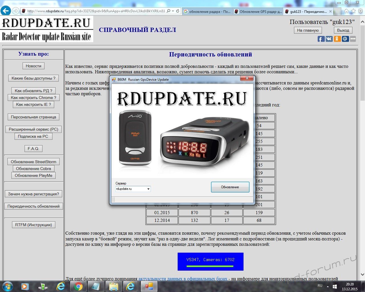

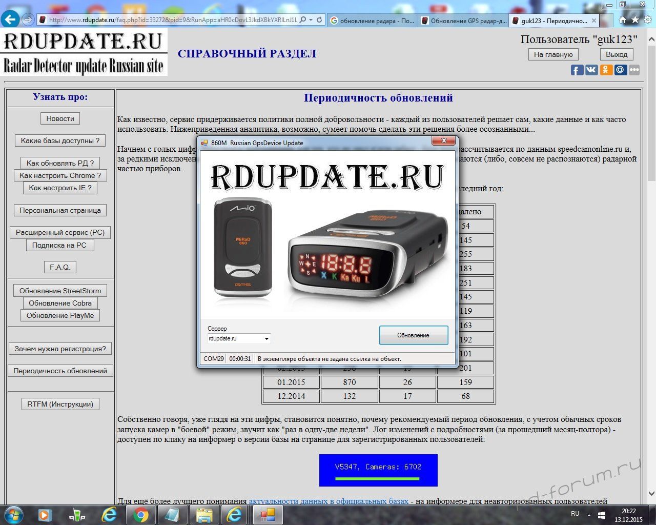

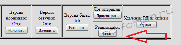

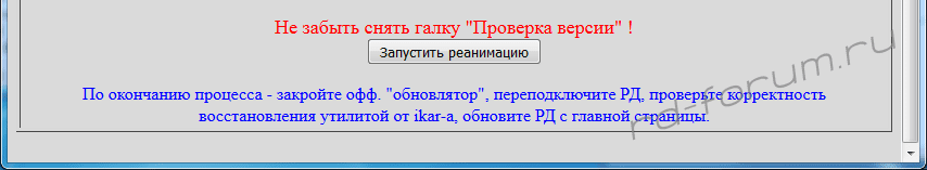

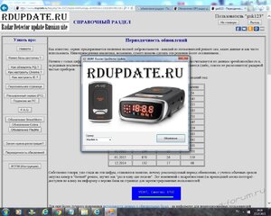

а вот что происходит на сайте rdupdate.ru
