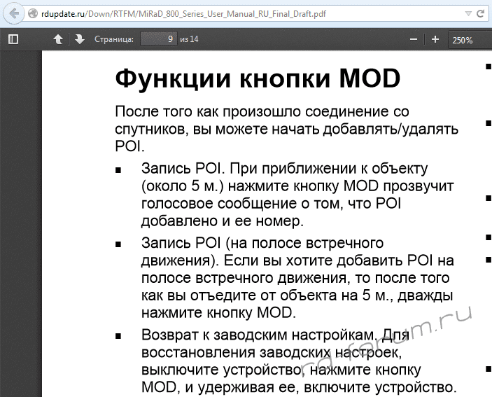

Вы не дали мне прямого ответа, отослав ссылку на руководство на эксплуатацию.. В которой НЕ УКАЗАНО, как сделать сброс настроек.
Задаю прямой вопрос. Если у Вас будет время, займитесь и моей проблемой тоже...
Также задаю прямой вопрос. Почему кто-то обязан решать проблемы человека, которому лень прочитать и выполнить однозначный совет? И почему кто-то должен тратить время на то, чтобы задавать уйму наводящих вопросов для решения Вашей проблемы, поскольку описать, что именно выставлено в настройках прибора за прошедшие 12 дней Вы так и не сподобились?
Не работает - возвращайте по гарантии.

Попробуйте сбросить настройки к заводским (рессет = зажимаете кнопку mod и вставляете шнур usb заведомо подключенный к питалову например от компа) у меня после одного из обновлений проглючило зверька и громкость речевых сообщений менялась, а зуммер при этом еле был слышен...
И вообще я взял за правило после обновления всегда делаю сброс.

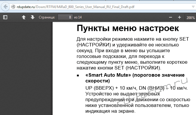

Мне пришёл ответ: "
Уважаемые клиенты! Благодарим вас за приобретение продукции Mio. Уважаемый клиент Mio! Специалист сервисного центра Mio ответил на ваши вопросы. Если у вас имеются другие вопросы, зайдите в систему http://service.mio.com и специалисты Mio будут снова рады помочь вам. Большое спасибо! С уважением, Сервисный центр Mio Ответ смотрите ниже.
В инструкции могут быть расхождения, так как прошивка устройства дорабатывается по мере необходимости, а инструкция как правило пишется один раз. Ориентируйтесь на данные в меню.
Прошивка в Вашем устройстве, обновляется одновременно с обновлением базы камер.".
Нашел ещё один косяк. В инструкции написано что узнать напряжение аккумулятора можно нажатием кнопки MOD, на практике же это кнопка SET. И POI точки не могу удалить. Бред какой-то, вообще не понимаю как при такой инструкции пользоваться устройством... Настроил то, не знаю что и постоянно то ложные срабатывания, то камер не видит, то задалбывает пиликаньем, хотя я не превышаю пороговое значение скорости. Типа а пусть клиенты экспериментируют, и догадаются как на самом деле что работает. А вроде неплохая фирма(владею их видеорегистратором)..

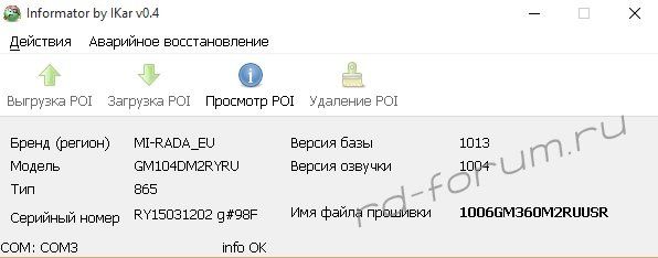

    23,1 КБ · Просмотры: 1 320
ЭЭЭ...Наверно вот так?
Как и предполагалось...
Для продолжения - можете посмотреть, с чем именно ездите: https://www.rd-forum.ru/threads/bazy-s-kamerami-oficialnye-optom.5012/#post-296694 (чуть вниз прокрутить, до слов Код базы EU, версия 1013:), а затем сравнить с реальными данными по Тульской области: http://speedcamonline.ru/index.php?...ss&submit=+%D4%E8%EB%FC%F2%F0%EE%E2%E0%F2%FC+
Возможно, выяснится, что перепутанная озвучка чувствительности - это не самая большая проблема в стоковом варианте... :)

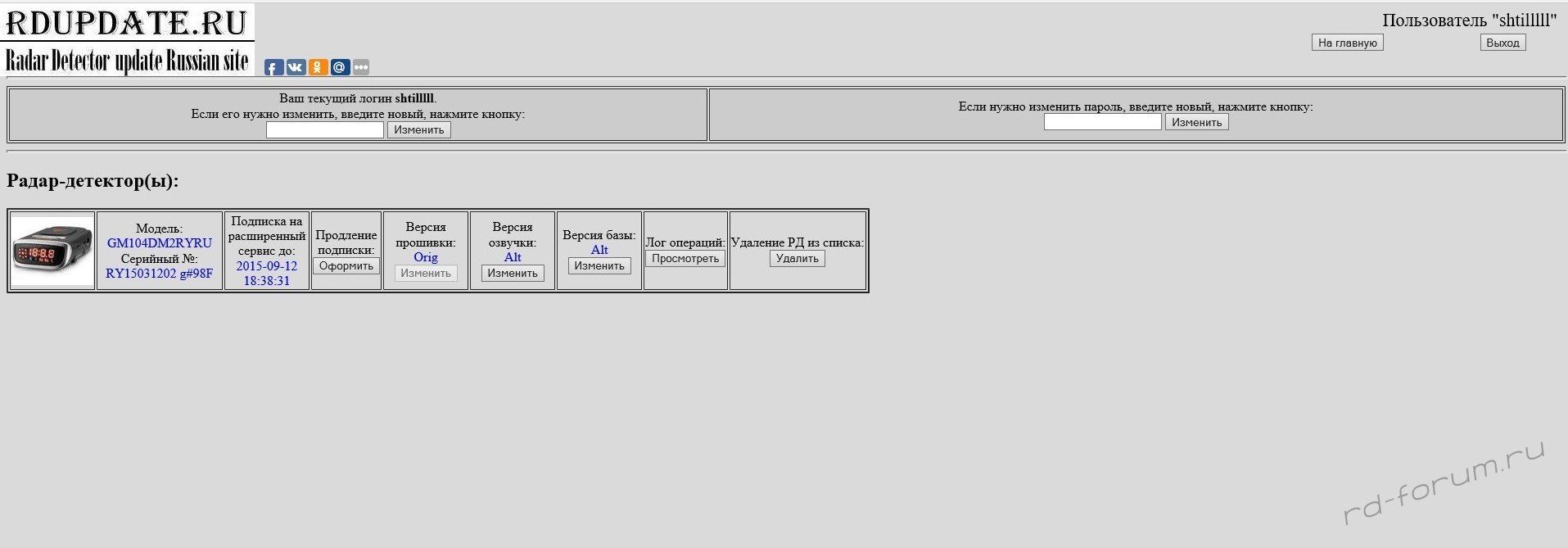

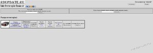

Всё изучил. Но есть проблема. Я обновился на сайте rdupdate. Но прибора не появилось на персональной странице, чтобы выбирать параметры обновления. Я что-то пропустил? Везде написано обращаться к продавцу, а с каким вопросом?) Обновлялся под виндовс 10. Через microsoft edge.
shtilllll
07.09.2015
16
Тульская область
Mirad 865
ауди
Начнем с простого...
Я - это кто? Там нет пользователя shtilllll...
Это странно, потому что...
Но у меня уже появились настройки...

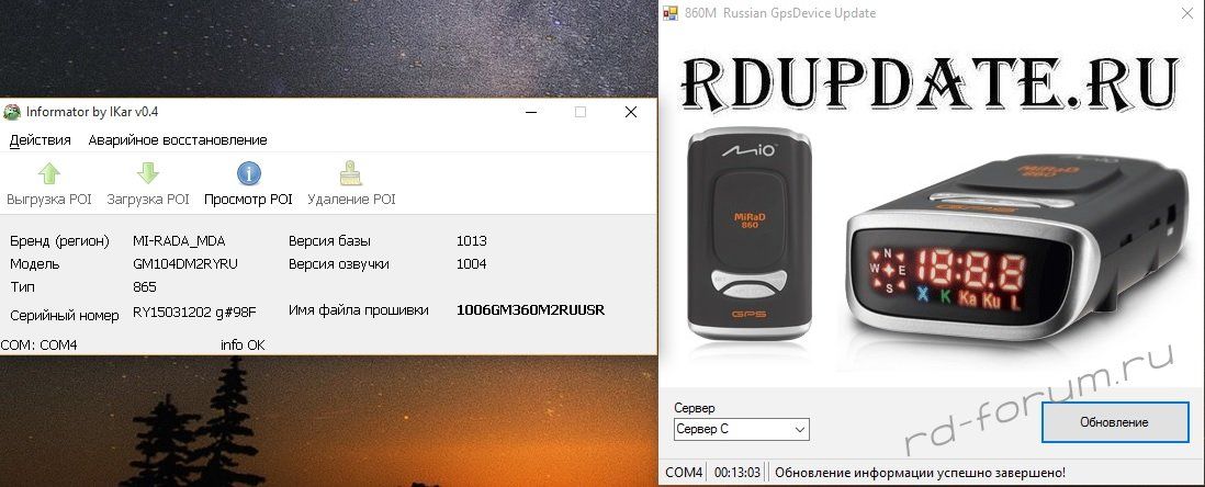

Однако теперь я на главной странице нажимаю на название своего радара и начинаю обновление, но у меня скачивается не 865, а 860.
Вот скрин программы диагностики, после обновления:
