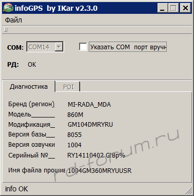

угу имя файла проши стало 1004 была 1003. И версия поменялась на 0026.
есть ли какие то заметные изменения в работе радара или эти изменения носят косметический характер? :)
P.S. я вчера после неудачного обновления (то ли шнур барахлит, то ли что с компом...) "запустился" с оф сайта и честно говоря видел, что версия стала 0026, но что то не придал этому значения. Тем более, что я тут же перешился опять на RDUpdate.
Вроде как вы и так понимаете, но на всякий случай:
После того, как вы "перешились" на rdupdate, у вас все вернулось "к исходному" состоянию. И прошивка, в том числе. (https://www.rd-forum.ru/threads/texnicheskie-detali-obnovlenija-proshivki-bazy-i-tp.2938/) Для того, чтобы , обновляясь с rdupdate, иметь возможность тестировать новую прошивку - нужно обратиться к @Passerby , чтобы он включил "новую" прошивку в список раздаваемых.
По просьбе одного из владельцев - добавлена возможность выбора подгружаемой в ходе обновления версии прошивки:
Orig - "родная" v.1003
Alt - текущая официальная версия v.1004
Объясните пожалуйста (если разобрались) где ж та прошивка на официальном сайте? Ничего кроме обновления баз камер (причем прошлогодних) не видно.
evgen66
10.12.2011
1 582
77-50
Star Air Wi-Fi
Вот Вы обновите базу камер и увидите, что номер имени прошивки изменился с 1003 на 1004 , посмотреть это можно програмкой infogps by IKar, которую можно скачать с этого сайта. О тсебя скажу, что если не охота заморачиваться, то изменеия в прошивке скорее всего не существенные: изменено/сокращено приветствие, в меню настроек удалено упоминание о лазере именно упоминание, ибо детектора лазера в этом приборчике нет и не было. Возможно, что то изменено и в самой програмее детектирования, но я честно говоря ничего не узрел, напротив в 1004 прошивке мне показалось больше ложных срабатываний, чем в прошивке 1003. Хоя это только мое сугубо личное ощущение.

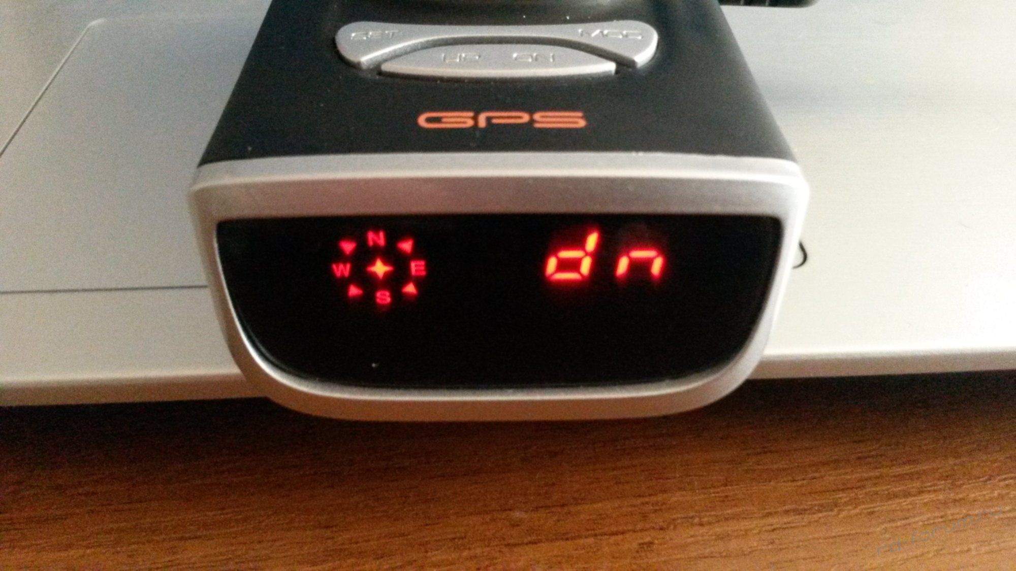

Наконец-то решил для себя проблему нечитаемости дисплея на солнце. Сточил порядка 1мм стекла (пластика). Результатом полностью удовлетворен. Процедура: наждачка 60 - наждачка 100 - наждачка 400 - наждачка 2000 - паста полировочная "черепашка". Все заняло около 1,5 часа.
P.S. Уважаемый Passerby, может все-таки есть возможность убрать "приятной поездки" после соединения приборчика со спутниками. Контролировать соединение легко по началу отображения текущей скорости. Спасибо.
Возможность есть. Прямо сейчас - нет, поскольку кому-то это, наоборот, нужно.
Во второй половине месяца посмотрю, как сделать выбор и такого варианта.

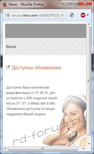

BTW, про регулярные обновления...
Кстати, эта база еженедельно обновляется, скачать актуальную версию можно на сайте Mio.
Вот любопытно, кто-нибудь из владельцев \ продавцов \ какой-нибудь из служб "производителя" хоть раз смотрел на номер версии базы, высвечивающейся при включении прибора?
Впрочем, вопрос сугубо риторический, цифра 1013 там светится с ноября прошлого года, мало ли, что там пытается показать зверушка..
Добрый день. Может что-нибудь сдвинулось по данному вопросу? Спасибо.
@andna, добрый. Это не за пять минут, пока просто не до того, sorry...
