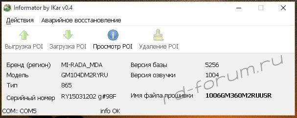

Это странно, потому что...
Приношу извинения - не заметил скопировавшийся пробел перед именем...
но у меня скачивается не 865, а 860.
1) база версии 1013 = официальная.
2) сравните модель и прошивку с данными по 860-й:

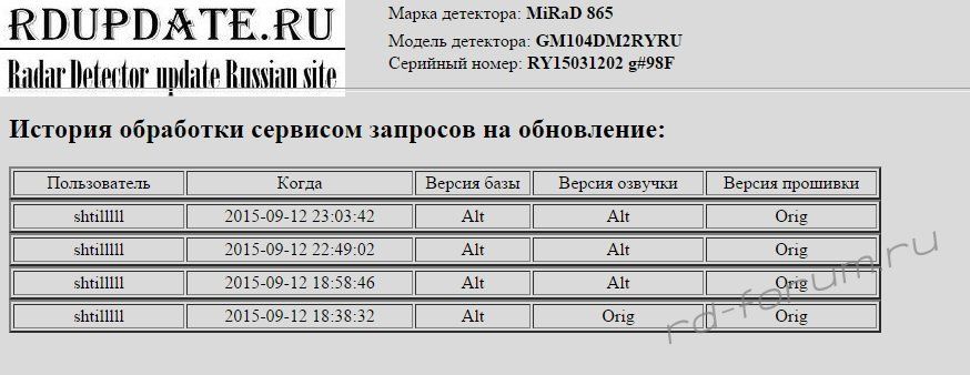

1) Вот я и не понимаю почему она 1013, раз я прошил радар с выбором версии ALT на персональной странице.

7-ая Винда с лисо-браузером не помогли. В чем может быть причина? Почему он шьёт оригинальную прошивку?
А лог операций на сайте говорит что всё ОК...

Даже на сайте в истории загрузки стоит везде АЛЬТ.

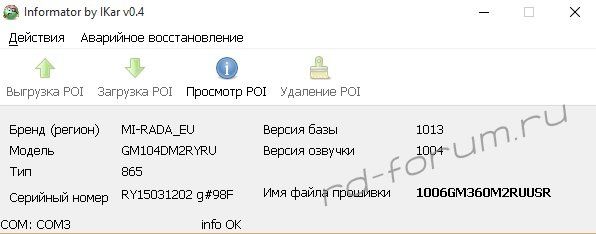

Это нереально увидеть цифру при включении. Сброс настроек сделал. Теперь "информатор" вообще не видит устройство.
Переставил в другой усб порт. Теперь информатор видит устройство, однако база старая -1013.
Есть одна тонкость - это именно лог операций на сервисе. Данные он выдал нормально. Но никто, кроме владельца прибора не знает, что с ними произошло дальше, между получившим их компьютером и подключенным к нему радар-детектором...

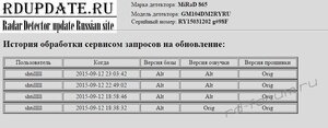

Я вот ещё почему до картинки докалебался... У меня при первом-пробном обновлении после регистрации была другая картинка...именно с 865 мио.

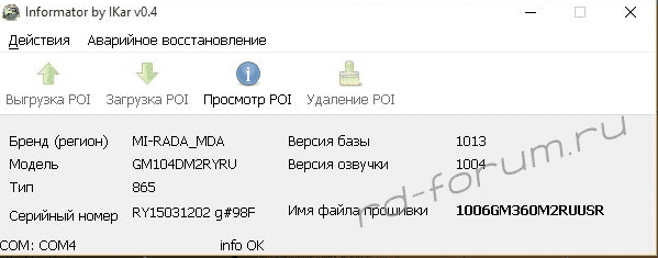

Перезагружаюсь, ставлю...[DOUBLEPOST=1442093247][/DOUBLEPOST]Не. Перезагрузка не помогла. Так и осталось 1013.

@shtilllll, таймаут до завтра, нужно обдумать...[DOUBLEPOST=1442130605,1442095530][/DOUBLEPOST]
Причина обнаружена и устранена, пробуйте. Сначала - под Win7...
