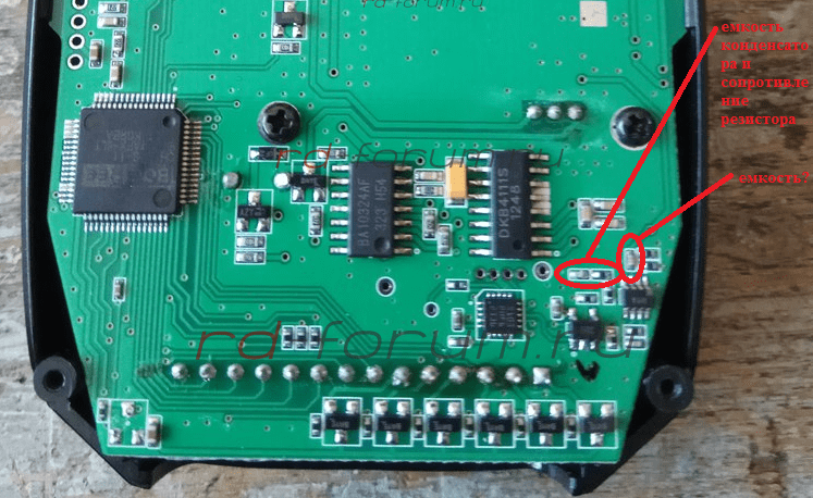

Здравствуйте! Достался радар детектор ig55vst.Проблема в том,что на плате не хватает радиодеталей. Фото платы прилагаю.Может кто нибудь подскажет параметры не хватающих деталей?

В левом нижнем углу не хватает транзистора,а он вообще признаки жизни подаёт?

Здравствуйте! Транзистор есть. Не хватает 2х конденсаторов и резистора в обвязке ОУ , который находится справа. При включении все работает, кроме компаса.
отсутствует транзистор, слева внизу
зы: про транзистор базарили, соРРи.

Чтобы закрыть вопрос с яркостью и транзисторами, сообщаю, BAYx - это 2SC5342S-Y npn 32V, 500mA, 200mW, hFE 120~240(Y). Причина не в плохой пайке, а в том, что их сносит корпусом. Если присмотреться, на крышке напротив обоих крайних транзисторов остается вмятина, т.к. она давит на них достаточно сильно, а из-за того, что поверхность крышки в этих местах со скосом, давит она на углы транзисторов, вызывая боковое усилие. Дополнительно небольшой ударчик, например при падении, и транзисторы сносит. Чтобы не перепаивать их по нескольку раз, нужно в этих местах немного вырезать корпус - фрезой, ножом, скальпелем, паяльником, кто во что горазд.
Разборку советую делать над листом бумаги, чтобы легче искать выпавшие детальки. Мне повезло, один транзистор еще держался на одной ноге, а второй примагнитился к динамику.
Самое непонятное, что у меня тоже как и у @klay был оторван один кондер в обвязке микрухи HYA (AD8039ART) в RC-цепочке с 2 ноги на gnd. Разбираться чем заменить времени не было, клиент срочно забрал, его и так устраивало. Если придет снова чтобы сделать бэкап с флеши, то измерю параметры оставшихся RC, которые нужны.
