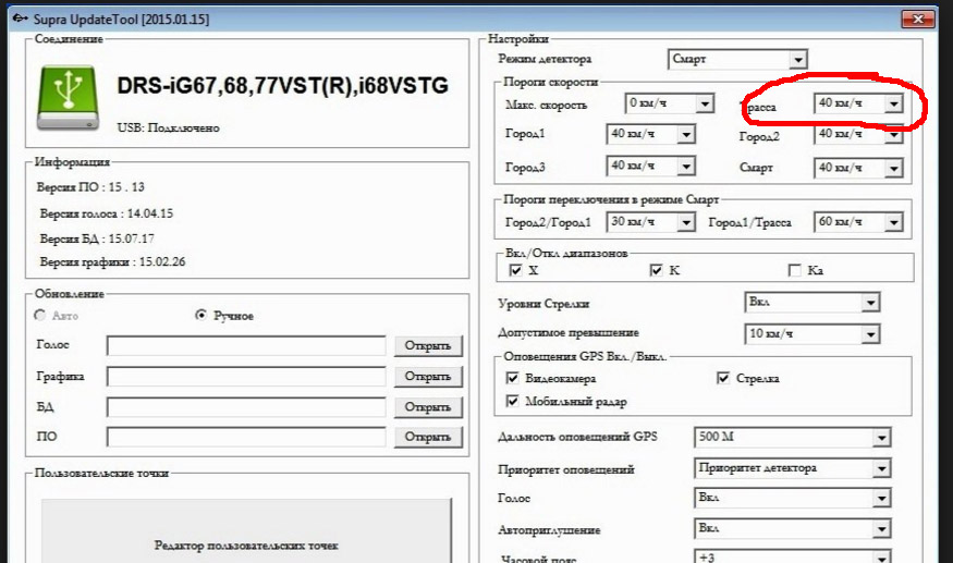

Поделитесь опытом в плане настроек для трассы, плз. Пока стоят заводские настройки.

В настройках нет такого пункта, может в drs-ig55vst это недоступно
ну как это нет? есть.

По умолчанию у меня включен только "К" диапазон, "Х" тоже надо включить?
