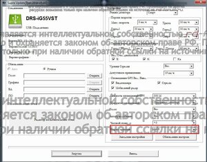

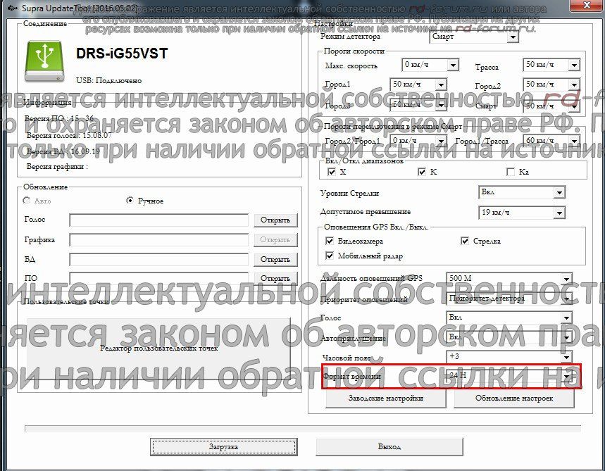

Уважаемые фуромчане, кто может подсказать? - 3 назад приобрёл сей девайс, всё нравится, кроме одного: часы на дисплее показывают время в формате 12Н, т.е. доходя до 12:59 дня, далее вновь показывает 1:00, а не 13:00 и т.д.... В настройках UpdateTool4 выставлено 24Н, но увы... Никто не встречался с подобным?
В конструкции самого светодиодного символьного дисплея заложено что он не может в первом разряде показать цыфру 2. Тока 1.
Спасибо. Тогда вопрос: для чего такая опция имеется в UpdateTool? У других моделей всё же есть такой функционал? И возможно ли обновление на нашей модели?
у моделей с матричным дисплеем, да
