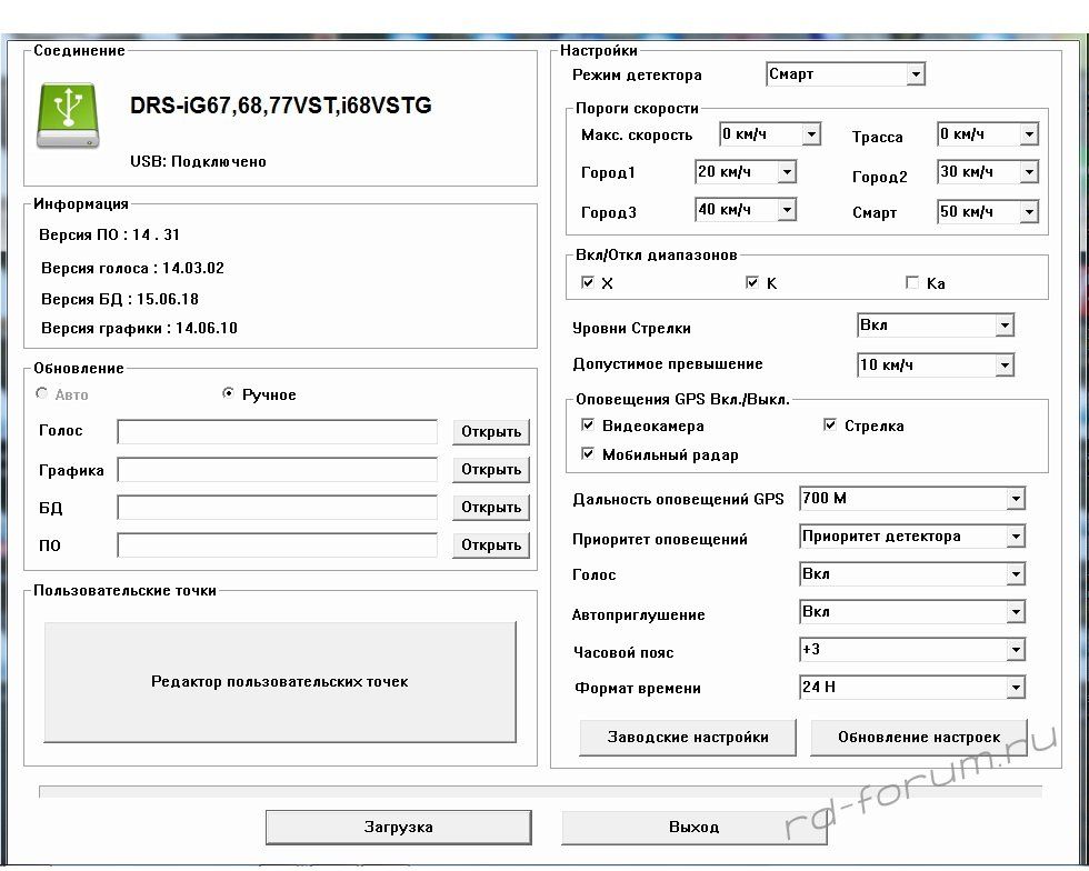

Вопрос к Василию. В радаре-детекторе SUPRA DRS-iG67VSТ установлены рекомендуемые настройки. При проезде установки КРИС-П детектор молчит. В чем может быть причина. Детектор куплен в апреле 2015г. До этого была Кобра 945 она реагирует 5 палочек на этом месте.

скиньте сюда скриншот из update tool, посмотрим настройки и поставим диагноз.[DOUBLEPOST=1435743458][/DOUBLEPOST]
    105,2 КБ · Просмотры: 1 324

@sava74 в целом всё ок. но остаются следующие вопросы, вы на какой скорости ехали мимо триноги? детектор сработает звуком только если поедете 60+, а если скорость меньше то не будет звука и включится загрубленная чуйка детектора.
что можно посоветовать:
прошиться свежей тестовой прошивкой, всеми файлами (не потому что старая чем-то отличается в смысле приёма, а чтобы исключить какое-то неудачное прошлое обновление ПО, а заодно и гейгер улучшится). возможно вы его неудачно обновили в прошлый раз.
для проверки работы, поставьте режим "Только РД" и режим трасса, прокатитесь мимо триноги. и если не будет принимать, то тут уже можно сделать вывод о поломке приёмника РД.
