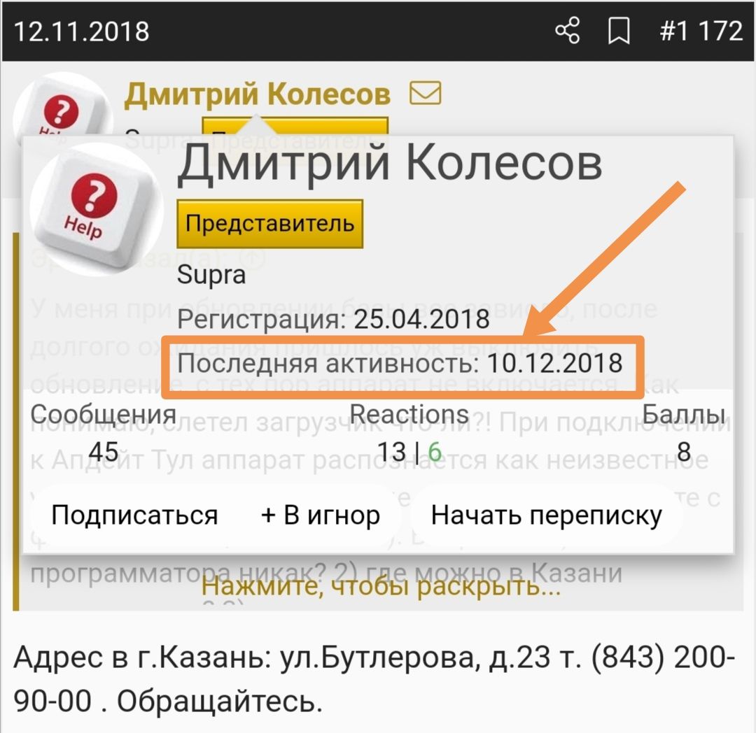

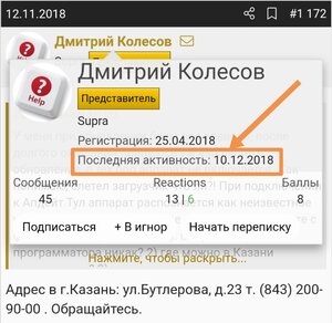

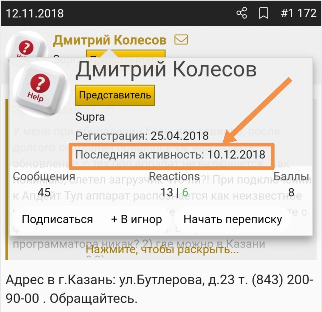

Здравствуйте. Появилась проблема с дисплеем, а точнее частично упала яркость символов. Такое впечатление что подсела матрица в тех местах где постоянно горит символ. Кто подскажет где можно купить дисплей от drs-ig67vst (оранжевый). Ещё есть drs-ig68vst с той же проблемой на него тоже поставил бы от drs-ig67vst, белый даже новый для восприятия не очень.
Это предложение еше действует?
Очень сомневаюсь, что ваш вопрос будет замечен автором того сообщения на форуме, так как
Но можете попробовать позвонить по указанному телефону...
Эрих
06.07.2018
26
интего платинум
ссанг енг
Позвонил уже, не хотят перешивать, говорят проще заменть материнку. Если так , то уже проще новую купить:). Может где то еще могут перепрошить загрузчик?
