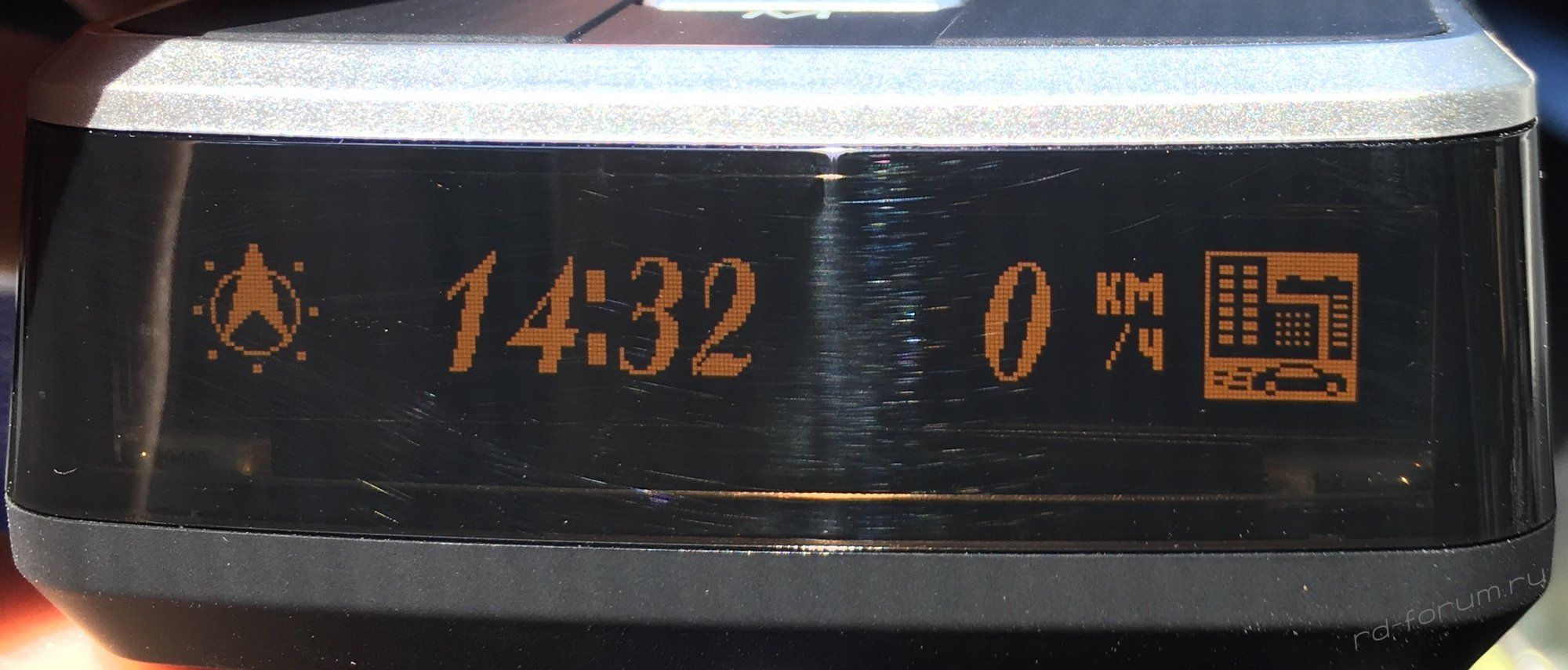

Может неправильно выразился: после покупки сразу после магазина установил и выбрал режим Смарт. При этом все время горела эта иконка (квадратный чип) и не переключалась между режимами город и трасса (скорость варьировалась в пределах 70км/ч). То есть не нужно чтобы менялись режимы, а все время была эта иконка. Прошил на актуальную после покупки (со всеми файлами: голос, графика, БД, ПО) - не понравилось. Потом прошил на 2014 года прошивку ( архив нашёл на форуме) - опять же не наблюдаю данную иконку. Может прошивальщик надо как-то настроить или не ту графику заливаю?

@Русланчик нет такой прошивки, где иконка смарт всё время горит. Эту иконку видно только при переключении режимов, а во время работы детектора на всех прошивках меняются иконки трасса, город1, город2. в прошивках 2015 года режим смарт обозначен инверсией изображения иконок, а в 2013-2014 режим пишется буквами.

Можете подсказать какая прошивка по графическому оформлению похоже что на фото?
