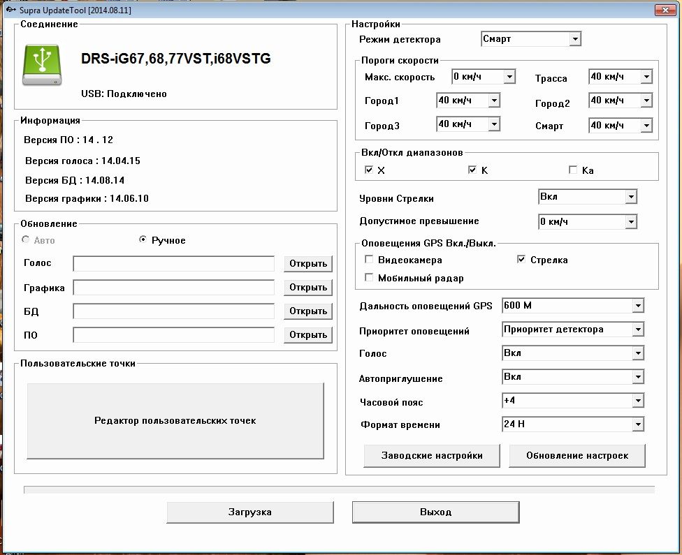

Миха
08.02.2014
63
УР
Inspector
Daewoo Gentra
Вот такие настройки норм ?
    105,7 КБ · Просмотры: 903
PAPA
29.06.2014
2 331
Коми
V-1 3.893
Peugeot 307
максималку можно 150 .. чтобы знать вот она грань лишения прав. пороги скорости можно 50 и попробуйте включить Трасса, перенести детектор повыше над зеркалом например и еще раз прокатится мимо сковоречника( лучше с фото). ну и галочки напротив видеокамер и мобильных поставить. вдруг ваш скворечник есть в базах.
