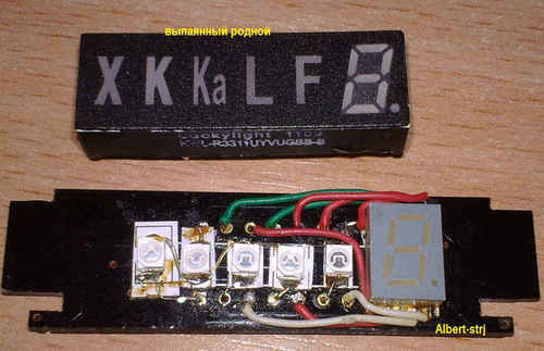

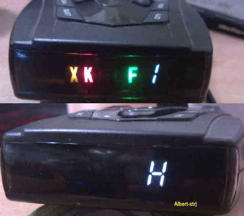

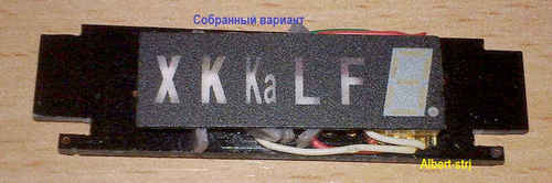

Начал отказывать индикатор купленного для деда Whistler 68XRi. (сначала по нагреву гасли элементы цифрового индикатора, но постепенно прогрессировало и в конечном счете вылилось и в отказы индикации диапазонов. Разобрал, проверил - сам индикатор начал "глючить". Поискал на просторах аналоги индикатора - нету. В результате спаял из "дискретных" элементов - индикация диапазонов разноцветные светодиоды серии 3528 (2 желтых и зеленых, и 1 красный, между светодиодами сделал перегородки, и прилепил светорассеиватели на светодиоды) и цифрового индикатора с общим анодом, лунного цвета свечения, высотой = родному. Цифровой индикатор пришлось запитать от 5В (родной синий питался от 3.3 (с регулировкой до 2.7В и 1.7В при пониженной яркости соответственно), яркости хватало, на лунный надо 3.5В минимум, иначе гас...) с установкой дополнительных элементов для регулировки яркости и отключения в "спящем" режиме (в "спящем" режиме на выходе контроллера логический 0, и индикатор горит всеми элементами).
Прилагаю фото что получилось - по мне "лунный" цвет цифры приятнее чем синий...
Работает все отлично.
