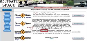

Прошивку я на ПК обновлял.
Я так понимаю, через синезуба-только база.
Через комп- и база и прошивка...
И всё-таки прошивку можно обновить и через смартфон, но да, не через BT, а через OTG:
@Nikolay уже кстати писал об этом Новые возможности обновлений Street Storm не выходя из автомобиля , за что ему огромнейшее спасибо, но тогда как то не осознана эта возможность была. Думаешь, есть BT, так и через него можно, а оказывается не совсем...
А теперь действительно, прямо "в поле", без танцев с бубном и чугунным лаптопом с дохлым аккумулятором, в аккурат между заездами, можно - раз и прошивку новую накатить! Посмотреть на разницу в работе прибора, то-сё.
Вот огромнейшим плюсом для Street Storm было бы то, чтобы пользователь смог бы "ручками" выбрать и саму версию прошивки для своего РД. Ну вдруг не понравилось - взял, да откатился назад. Считаю, что очень полезным дополнением данная функция могла бы быть.
Сам я опробовал подключение, всё работает, дошёл до момента, когда смартфон предложил запустить SS BLE, перекрестился, и прервал соединение, прошиваться пока не стал, хочу всё-таки "в поле" обновиться.
И да, вроде бы по "агентурным данным", была как 004 версия прошивки самая "козырная" или я путаю чего?
Если речь про 9540ВТ - путаете. Переход сразу прошел с 0000 на 0005.
