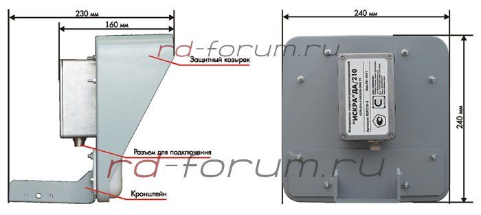

Почему, наоборот все верно по сигнатуре оповестил - Искра, это радарный измеритель скорости стоит в данном комплексе Искра Да/210
@DmHsolver
А по базе в данной точке модель Автоураган была до 06.08.2017, после была модель откорректирована на Вокорд.

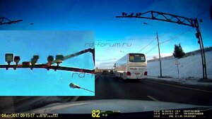

Попадаются и такие КРИСы :D, в лоб, 2,8 км, режим СТР

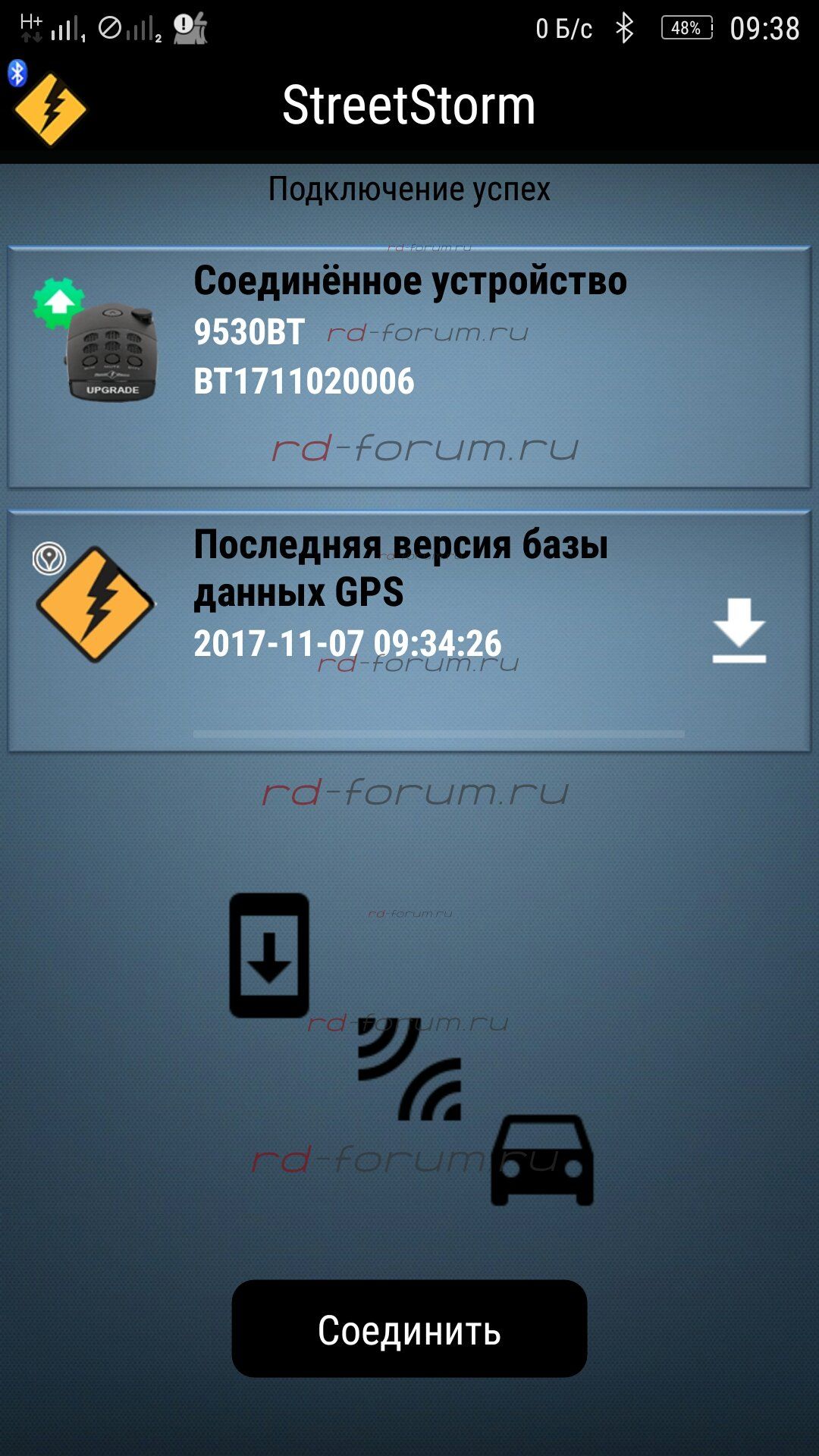

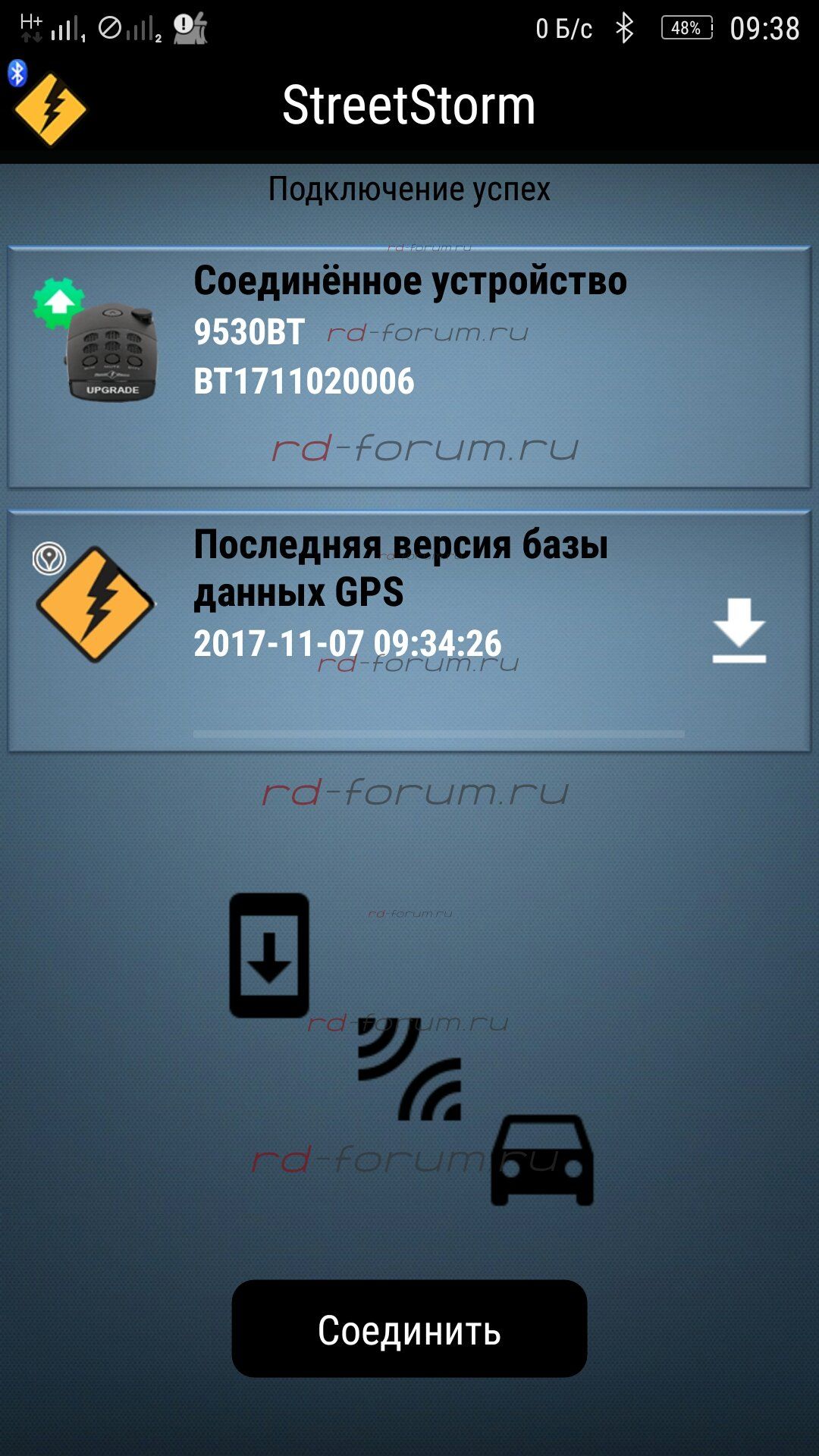

Версия прошивки получается всё таки 6-я у 9530BT?

Два РД 9540ВТ, оба на 0005 прошивке, на эту арену SpeedCamOnLine.ru | Rus | 32005. Стац. радар в спину в СТР, либо по факту проезда, или уже после. В лоб метров за 300-400, причем перед самой ареной сигнал теряют и саму арену проезжаем в тишине, видать фильтруют. Самый прикол в том, что эта арена в базе SS, как Крис занесена. И оба рд, ни разу не определили её как арену по сигнатуре, либо просто к-диапазон если она взад, либо крис, если в лоб:D Вот так как то. Да рд по одному катал, два одновременно не включал:D
