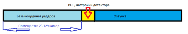

Замечательно. Поскольку, судя по всему, текст по ссылке, предложенной к ознакомлению, оказался не совсем понятен, специально для Вас - картинка, поясняющая как в этом устройстве расположены данные в микросхеме памяти. Чтобы было ещё понятнее, и предвидя вопрос - начало и конец каждой из зон - заданы в прошивке.
А теперь, посмотрев на картинку, попробуйте прочитать рекомендованный ранее текст ещё раз.
Ну ненадо меня уж вообще ниже плинтуса опускать, я и без картинки понял:D Я прошивку отдельно загрузил, уже после базы и озвучки, завтра попробую. Надеюсь поможет.

Поскольку база залезает на область, где хранятся настройки - попробовать выполнить сброс в заводское состояние.
