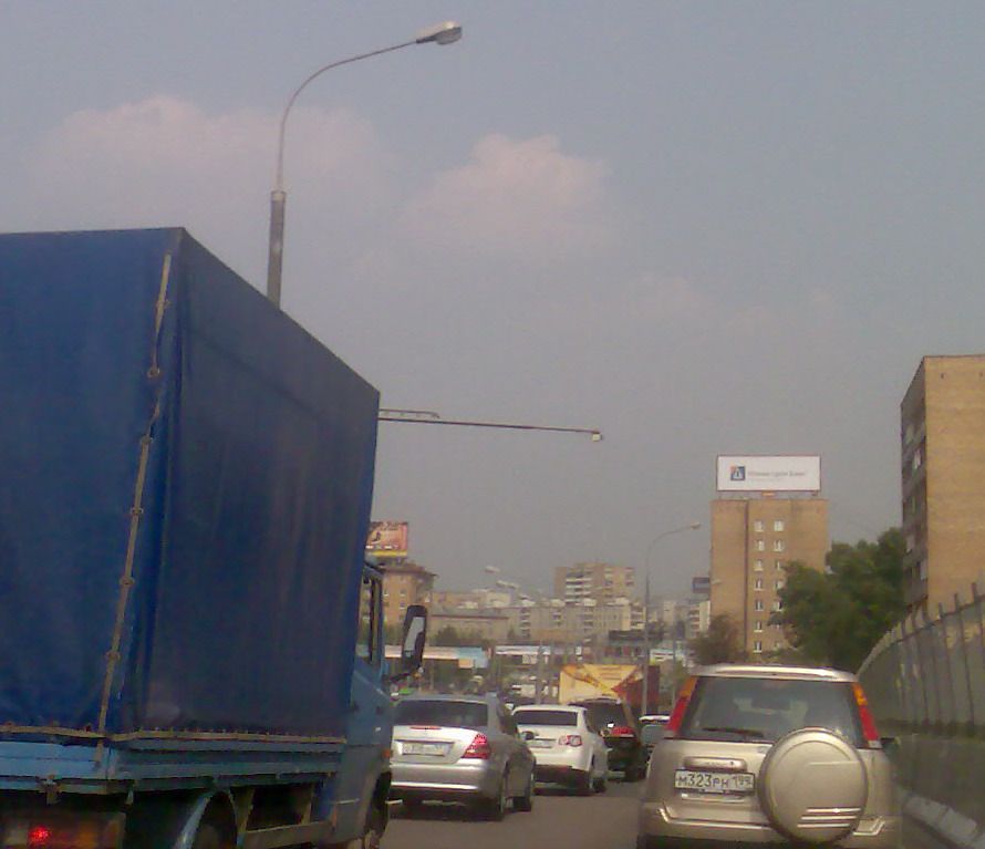

Может у меня такая дорога, но заметил лишь повышение чуствительности в диапазоне К - где была 1, стала появляться и 2-ка, остальные все запелленгованные ранее точки без изменений.
Приборы, как на выносной штанге (см.фото), мой ShoMe 520 видит в момент проезда и далее, т.е. что-то они там меряют взад ;-)

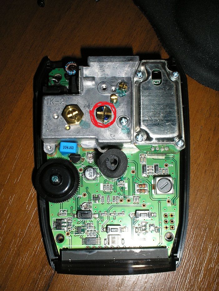

Еще один вариант расположения винтов в sho-me 520.
Два первых фото уже после доработки, последнее взял здесь для наглядности.
Выкручиваем два винта как и в других доработках, но и ещё третий винт с большой шляпкой, на последнем фото помечен кругом (побывал его крутить около криса, ризницы не заметил, после полного выкручивания детектор перестаёт принимать сигнал, закручен до упора).
На третьем фото показано какой винт вкрутить на место винта с большой шляпкой.
Мне не понравилось, что в антенне винт с резьбой. Скорей всего подбором диаметра данного винта можно сдвигать диапазон работы.
Взяв винты с такой же резьбой закрутил их в свободные отверстия до крайней точки, что-бы они не выступали внутрь рупора, места в радаре мало так что придётся подпилить винты.
Помех стало меньше, на двери, заправки и все встреченные радары срабатывает, дальность сработки на ПКС радует. Сработок в диапазонах Ka и Ku нет, очень редко (1 из 100 звонков) срабатывает при разговоре ТОЛЬКО на мой телефон в одном из этих диапазонов, в каком не помню.
Тест Москва-Анапа-Москва пройден, ни одного залёта на скорость.
Пользуюсь с данной доработкой уже около полугода, переделывать назад не собираюсь, есть желание приделать рупор.
Винт с большой шляпкой кто нибудь пробывал выкручивать? На фото в красном круге.
