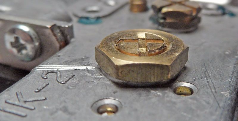

Господа гении, простите, быть может, за глупый вопрос, но: та самая доработка 520-го (выкручивание винтов) каким-то образом относится к 685? Т.е. можно ли таким же образом усовершенствовать 685?

У меня один вопрос: - С помощью этой модификации, все заметили разницу или нет? реально лучше?

Я замечал лучше бесспорно, ту же арену видел более четко :).

Да так же, после тюнинга, дальность увеличивается по Х диапазону, и немного внятнее индикация становится.

после выкручивания прибавления помех не обнаружил а камеры которые висят стал лучше видеть столба на 3-4

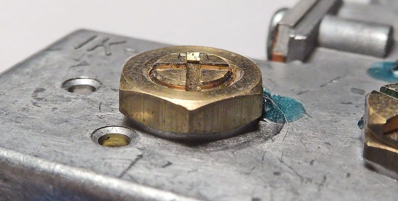

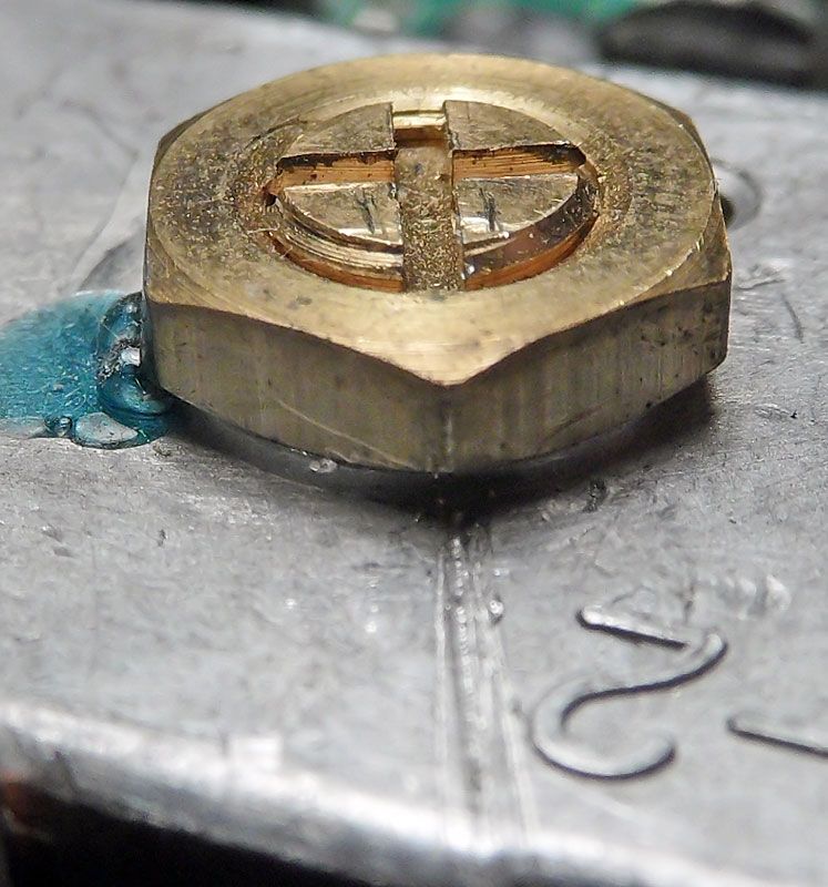

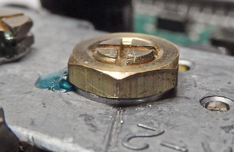

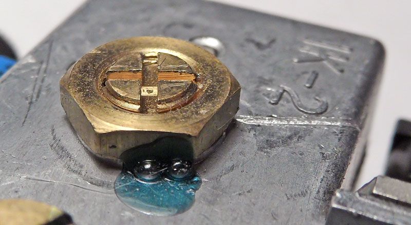

Помогите!! От любопытства решил покрутить самый большой винт с контргайкой теперь не могу настроить 520 нормально- не видит ничего или пищит без остановки. Я так понял его трогать вообще нельзя. Подскажите кто имел опыт вандализма с этим винтом, о котором вообще никто не говорит, и за что отвечает он?
Farnsworth
25.08.2009
2 490
x50
Самый большой винт с контргайкой настраивает 1-ый гетеродин приемника РД.
Это самая нужная настройка.
Без приборов настроить сложно.
Найти какую-нибудь треногу, встать недалеко перед ней и медленно крутить что бы появилось стабильное срабатывание. Потом отъехать и повторить.
Может и удастся настроить.

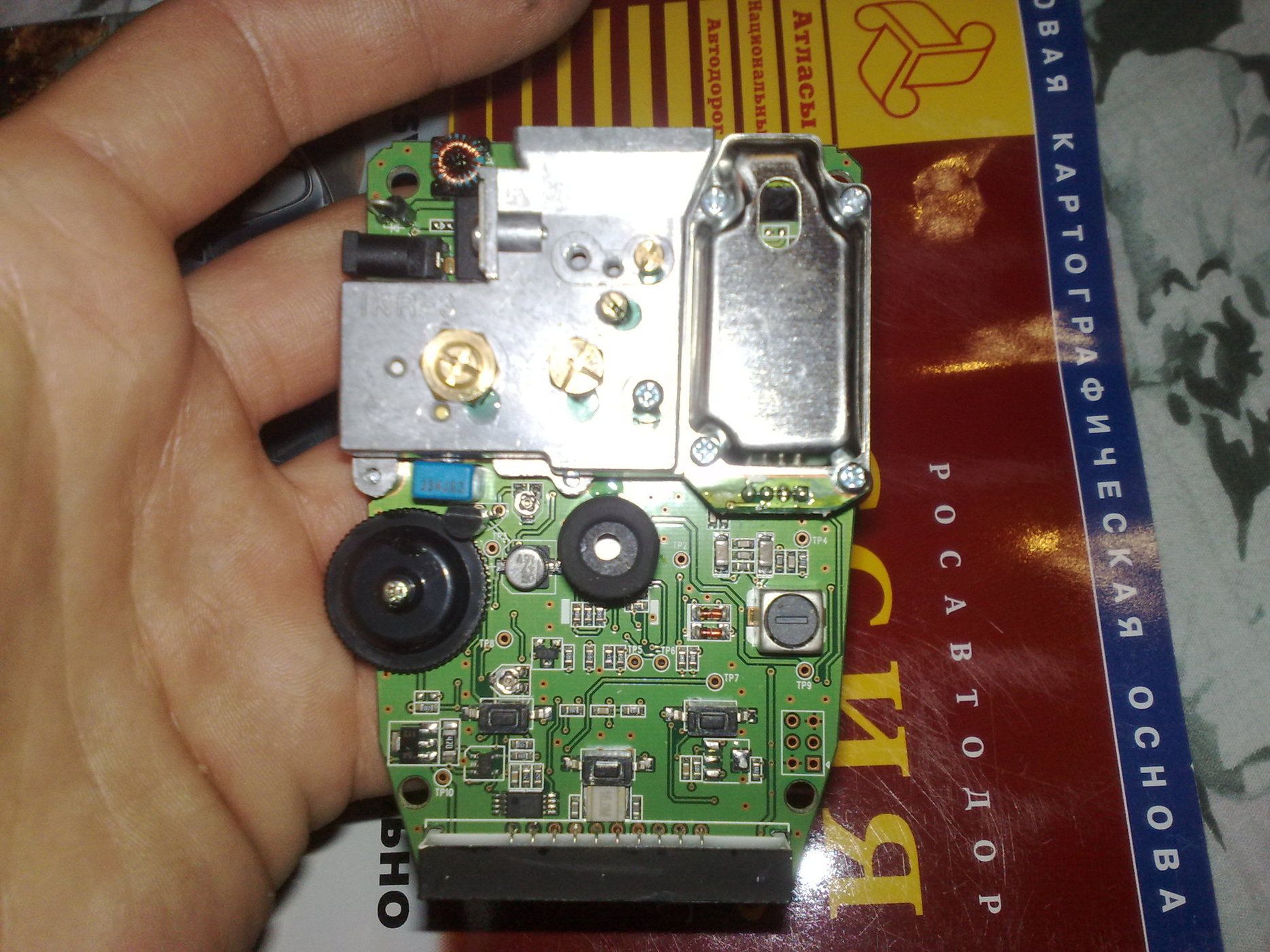

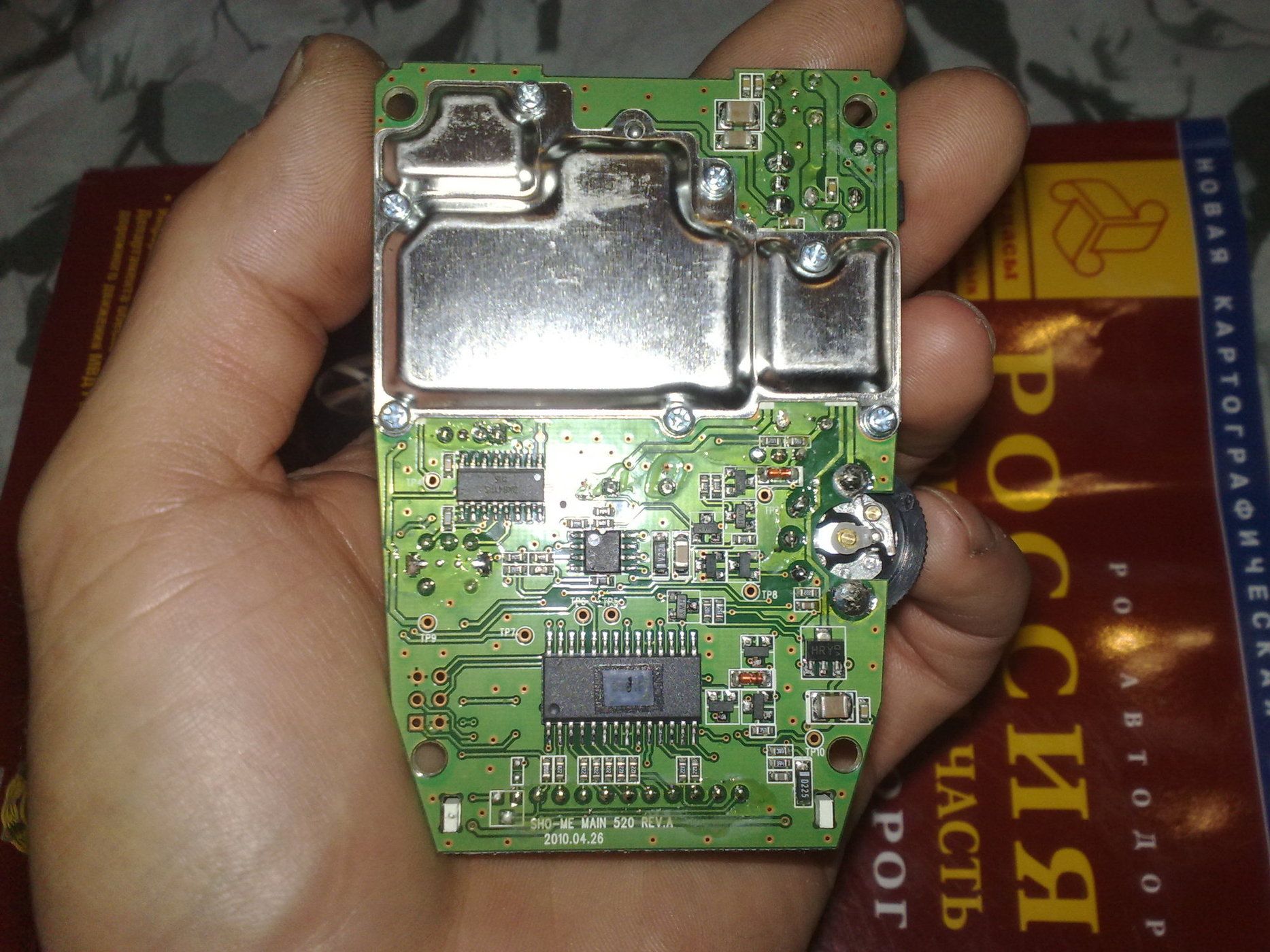

доброй ночи. но у меня не так как на фото на 1 странице. мне надо что нить выкручивать то???

Смотри как у меня этот винт завинчен.

Вчера выкрутил 2 этих винта (как указано в начале темы). Сегодня утром проехал по КАДу и никаких изменений. Как ловил висячие камеры в среднем со 150 м, со стольки и ловит (режим "трасса"). Единственное может это из-за того что у меня атермальное стекло, как мне сказал тонировщик пару дней назад (машина Skoda Octavia A5 2011), но я не уверен.

На КАДе нет ПКС-4. На КАДе есть датчики траффика, которые так и ловятся.
Что Вам мешает проверить свою неуверенность? Проведите тест на дверь (РД за и без стекла)

Может, есть смысл в незанятые отверстия вкрутить короткие винтики? Так чтоб вровень с внутренними гранями рупора.

у меня так же, купил вчера(03082011г.) прошивка "F". выкрутил первый от среза рупора латунный и последний мет-й, заэкранировал фольгою корпус и поставил трубку из фольги между линзой и фотоприемником, а также обернул фольгою световод заднего фотоприемника и заклеил фольгою отверстия в рупоре, от выкрученных болтов. На днях буду тестить. Потом буду бороться за вентиляцию корпуса.

выкрутил оба винта. Из опыта сегоднешней вечерней поездки по городу. Увеличения дальности обнаружения по "аркам" не обнаружено. В режиме "к 1" ловятся помехи, предположительно от автоматических дверей, но их по пути движения не обнаружил. При проезде под арками, уровень сигнала нестабилен 1-2, до 3 не поднимается. А что будет, если один винт вернут, желтый или белый. Кто так делала?
