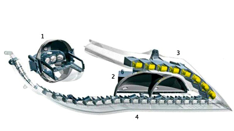

там всего 9 светодиодов в каждой фаре
Там эти светодиды вроде только как ходовые огни применяются...
полностью светодиодные фары у Ауди R8 вроде
http://www.audi-collection.ru/shop/index.php?productID=435
1 — ближний свет и габариты обеспечиваются четырнадцатью светодиодами; 2 — четыре светодиода в каждом из двух отражателей отвечают за дальний свет;
3 — поворотник, состоящий из восьми жёлтых светодиодов; 4 — блок из 24 белых светодиодов обеспечивает «дневной свет».
