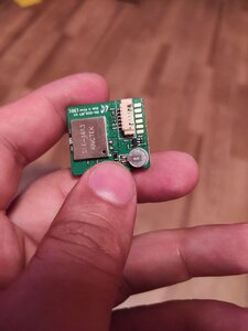

Здравствуйте. Была такая-же проблема на 800. Решилась заменой аккумулятора на модуле GPS. Находится под черной крышечкой. На фото выше видно крышку. Такой-же не нашел, заменил на чуть побольше размер с ноутбучной платы. Как я понял модуль GPS не запускается пока аккумулятор не зарядится до рабочего напряжения. И предназначен, чтобы GPS работал какое-то время без бортовой сети(быстрый старт).

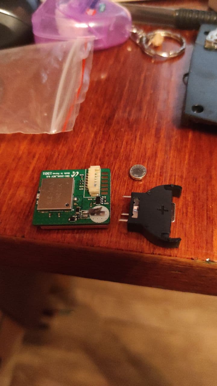

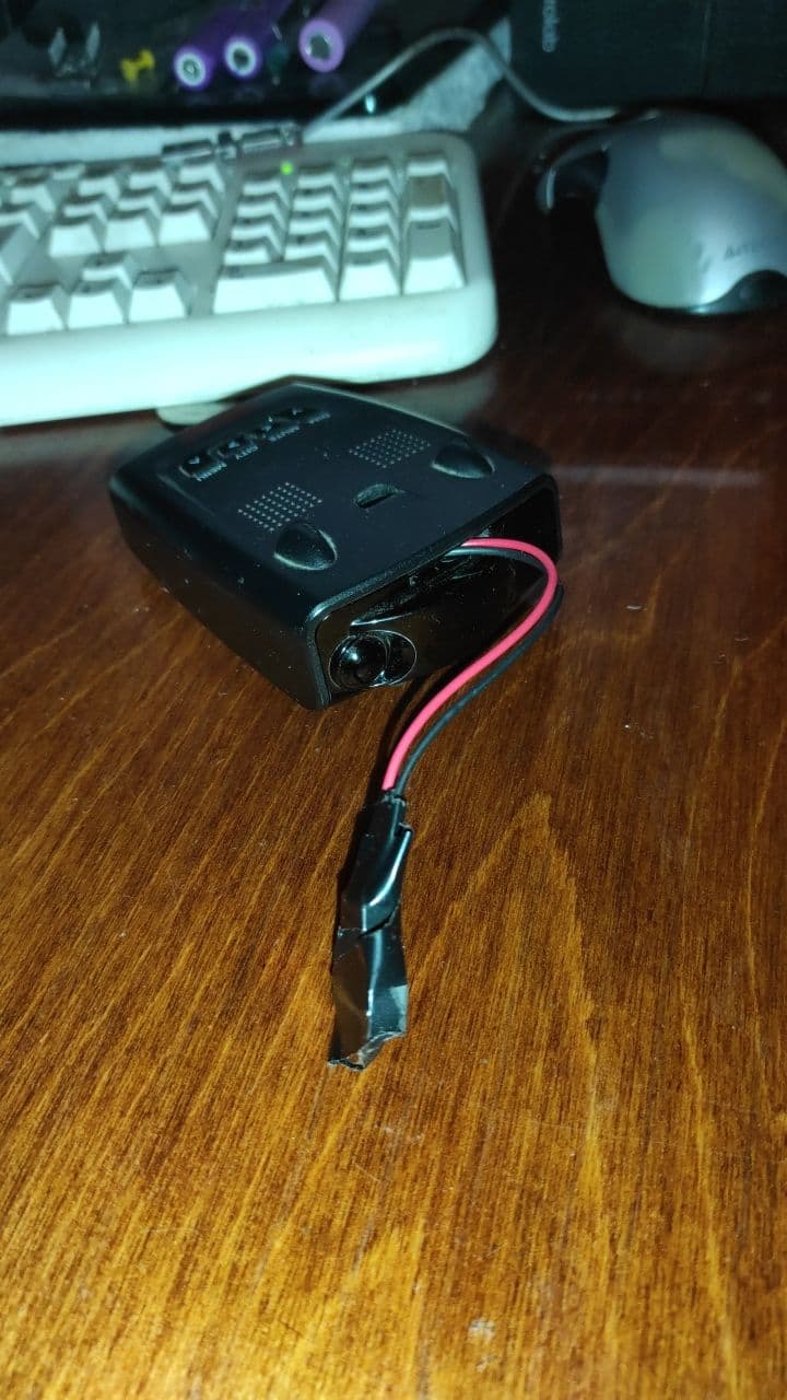

Да, если вырвать мелкую батарейку то начинает ловить спутники, но каждый старт - холодный и занимает 6 минут.
Сделал переходник на биосную батарейку и вывел наружу, т.к. это не акб и менять придется чаще.

проверил напряжение на аккумуляторе, оно составило 0.4В. отпаял, собрал, прокатился но спутники так и не увидел (как тут писали выше, с отпаяным акб работает но долго ищет)
