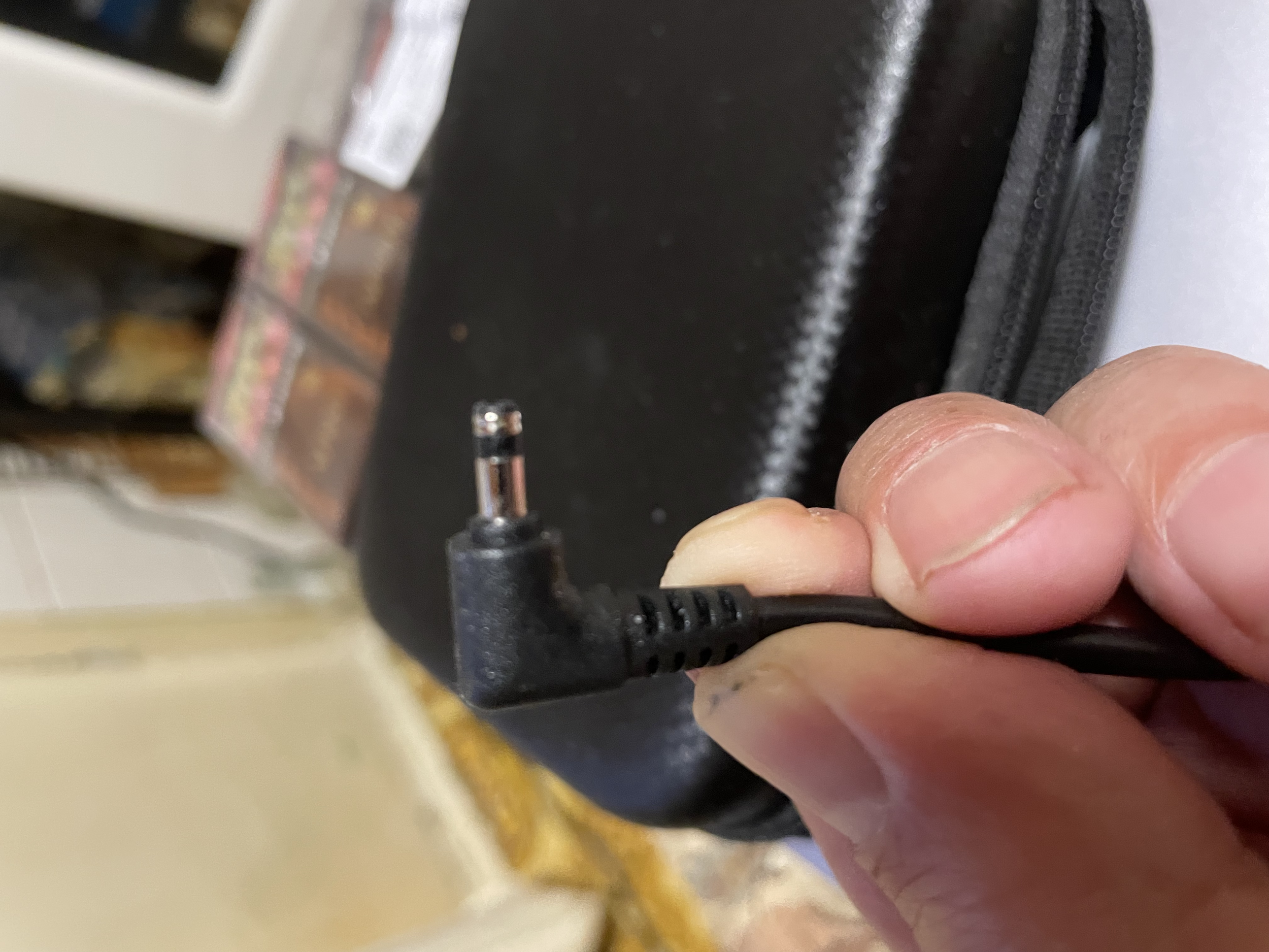

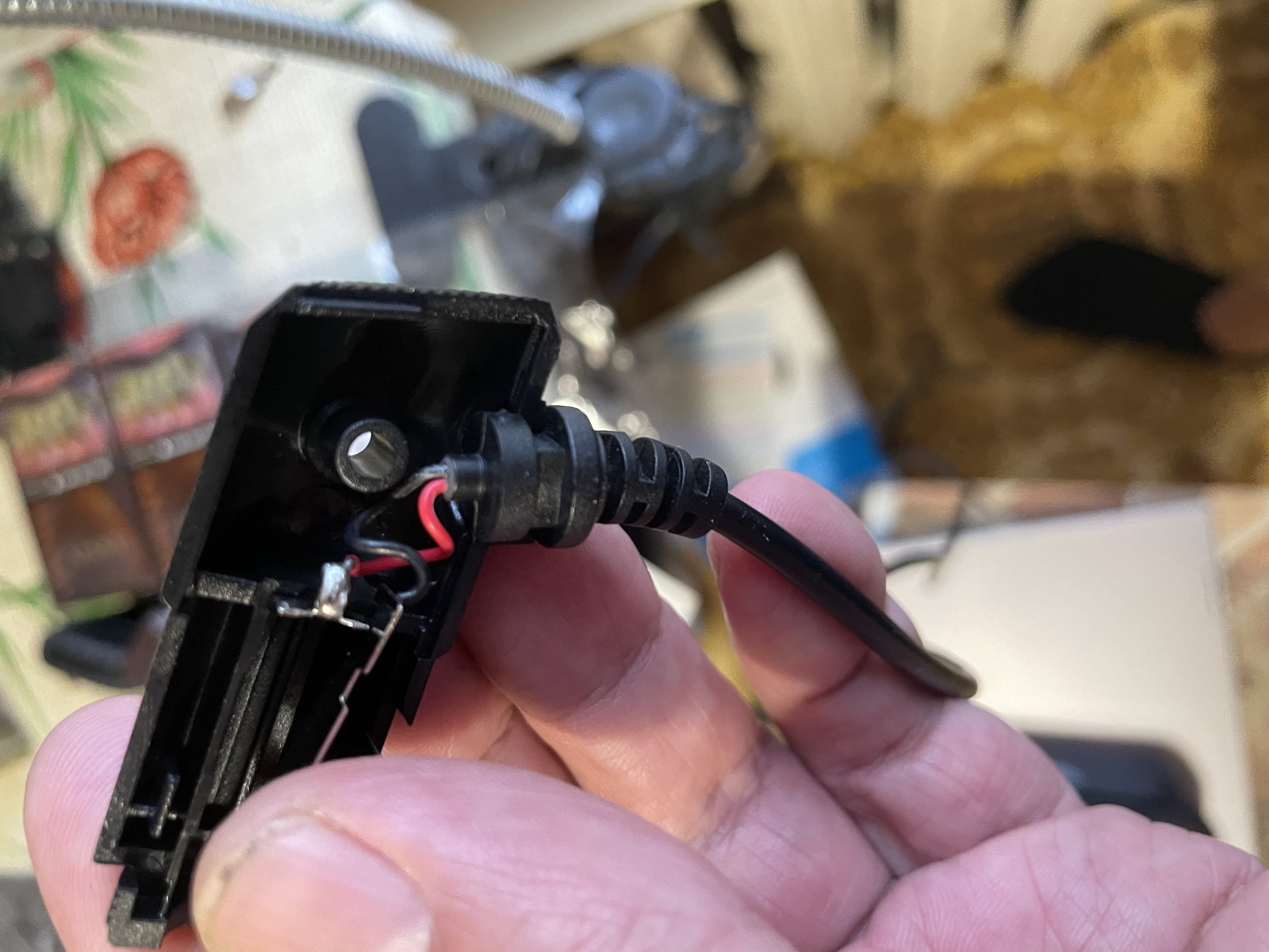

Эх, ладно разобрал - два провода там, посередине +, на боковой контакт -..
Здорово, но непонятно... В саму тушку-то что втыкается? Там по наружному диаметру металл сплошной, или как @JeWell показал, с отдельным кольцом в самом конце?

Плохо. Потому как на этом колечке (в самом конце штеккера) тоже должен быть плюс, либо "ничего", как, похоже, в случае штатного шнурка.
Тогда "эконом-вариант" просматривается достаточно простым (раз уж разобрал):

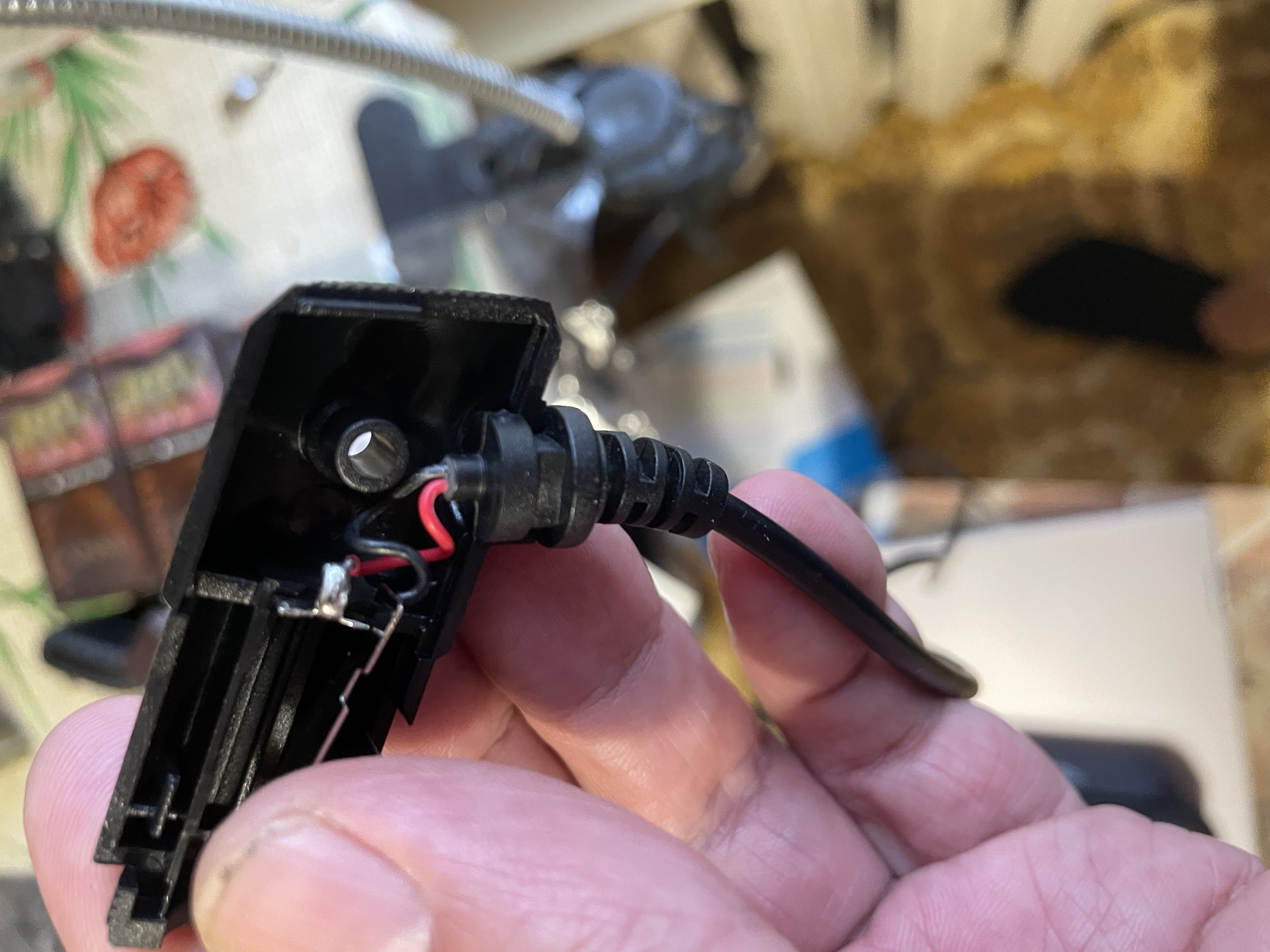

- отпаять оттуда аккуратно эти два проводка, нарастить до нужной длины, также аккуратно заизолировав место соединения родного "хвоста" с удлиняющим.
А вот этот момент - стоит проверить тестером, потому что у встречавшихся мне штатных шнурков дополнительные соединения плюса были сделаны именно в самом штекере.
В показанном @JeWell случае:
для шнурка "в прикуриватель" - вероятнее всего так оно и есть.
Но удлиняться-то будет другой конец где всего 2 провода. Перед подключением в тушку лишь проверить, что минус именно там, где показано, а плюс на этом колечке - быть должен, судя по тому, что Battery (внутренний контакт) должен режим парковки держать, а полностью включаться при подаче АСС...

Пересмотрел фото еще раз. Похоже "штатный штекер в прикуриватель" без дербана подключить по другому не удастся, т.к. от разъема до штекера идет 2 провода, один из которых в самом штекере подпаян к двум контактам.
Если нет какой-то дополнительной проводки (типа провод скрытого подключения), то это засадка...
