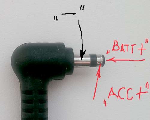

В случае подключения обычного, подходящего по диаметру двухконтактного штекера, не будет работать РД и GPS.
Хорошее замечание. И судя по картинке - весьма своевременное. Я ж не просто так спрашивал:
Комплектный кабель же идет "обычный", а не с тремя контактами?
Воооот, глядя на эту картинку, тоже об этом подумал... То что Виктор скидывал на Чип и Дип, там обычные штекеры.... Выходит всё таки как я понял, что даже от штатного питания от прикуривателя, идёт три контакта, но два "плюса" соединены..., правильно?
А показать-то, что там штатное - никак? ;)
Ибо на картинке, показанной @JeWell, "снаружи" есть и + и -, чего с обычным штеккером реализовать не получится...

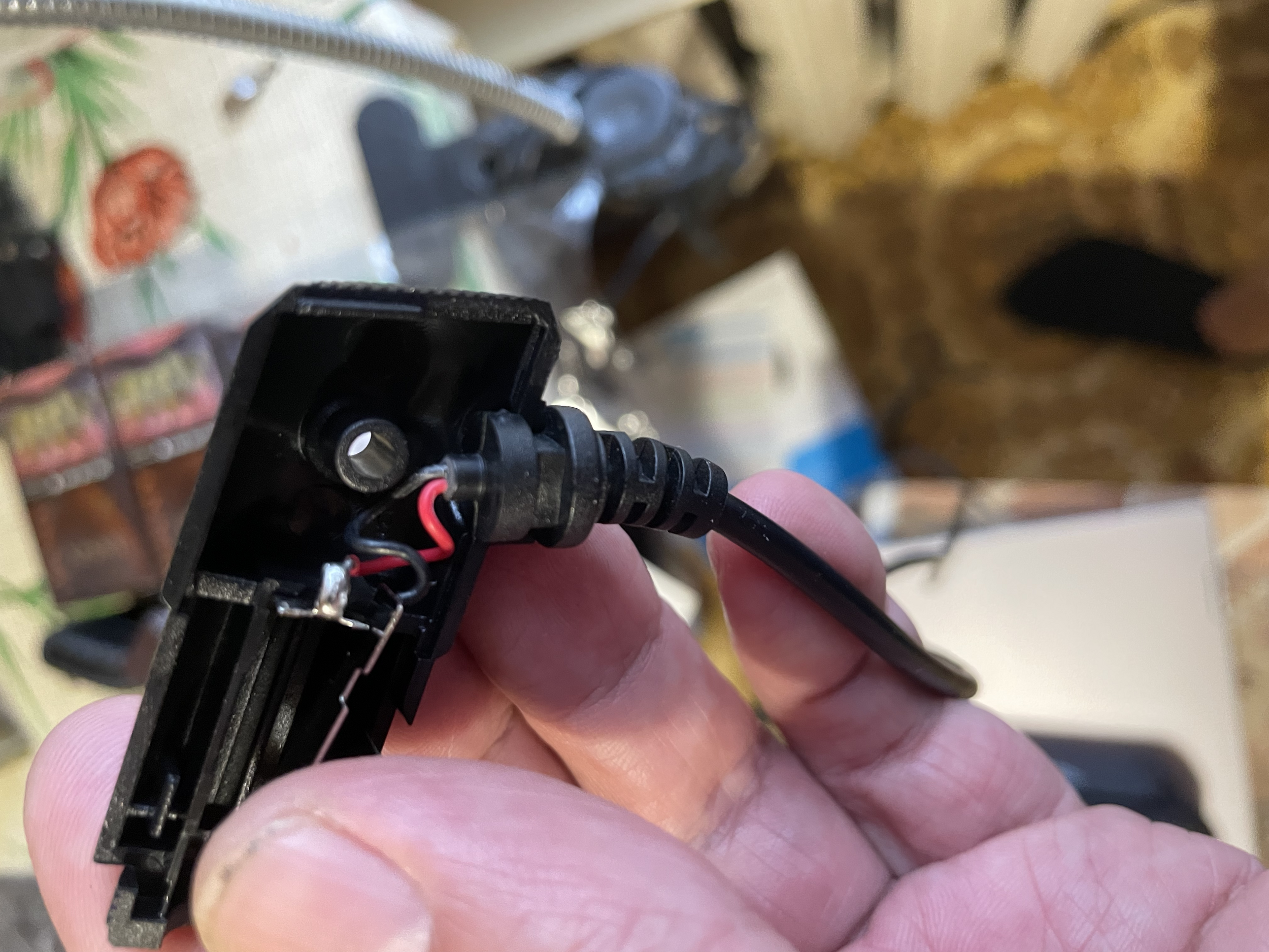

Эх, ладно разобрал - два провода там, посередине +, на боковой контакт -..
Да все правильно ты думаешь: если соединить 12В и АСС и воткнуть это в прикуриватель, то просто не будет парковочного режима.
Т.е. когда включаешь авто и на контакт +12В подается питание, то РД по наличию питания на контакте АСС включает рабочий режим. Если бы не было питания на АСС, но было бы только на +12В, то включался бы парковочный режим.
Подпитываться к плафону я бы не стал, т.к. питание на плафон не равно АСС (плафон может быть запитан независимо от АСС).
