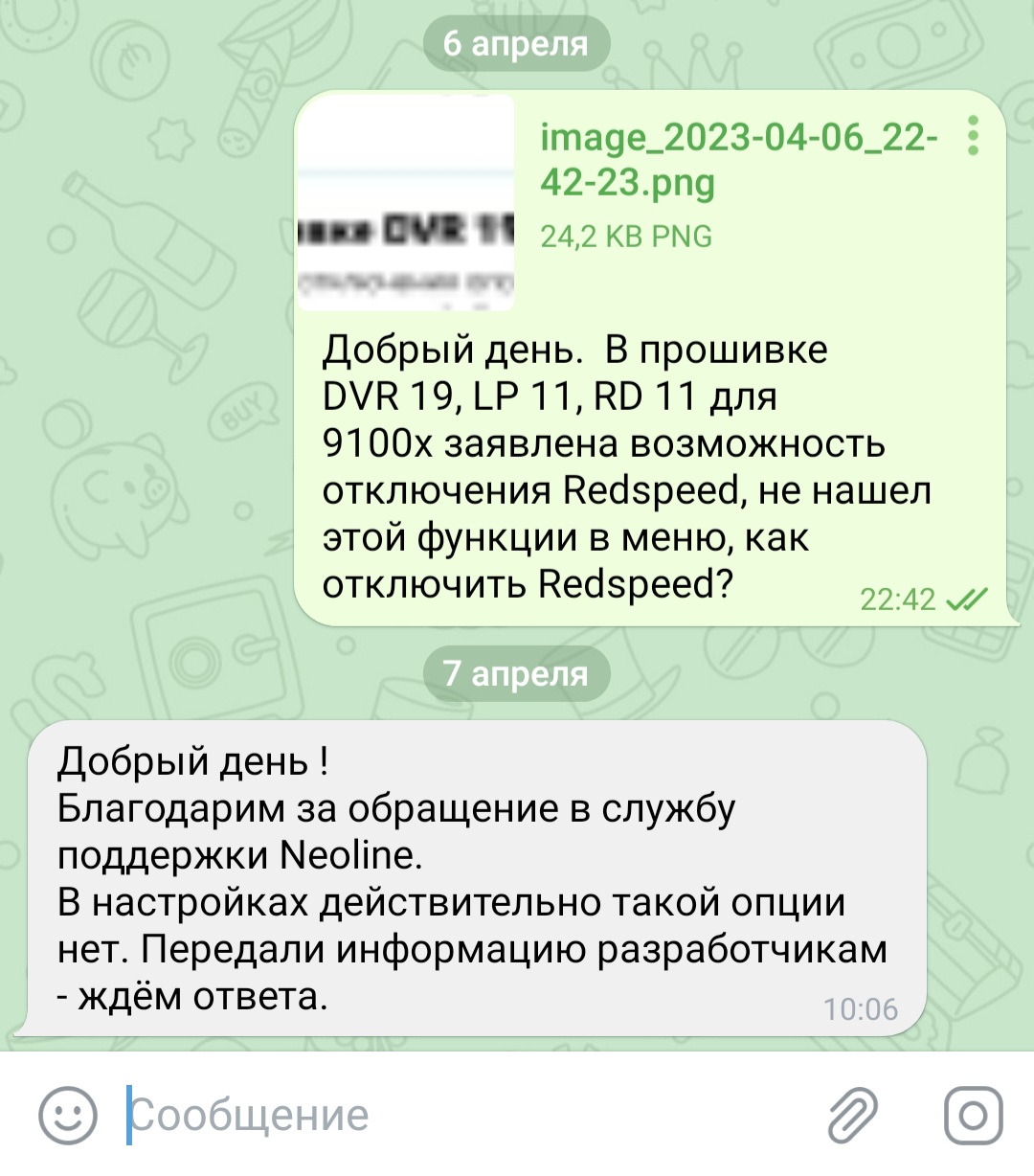

@Radar828,
6000s вел себя также?
или redspeed это болезнь конкретно 9100х?

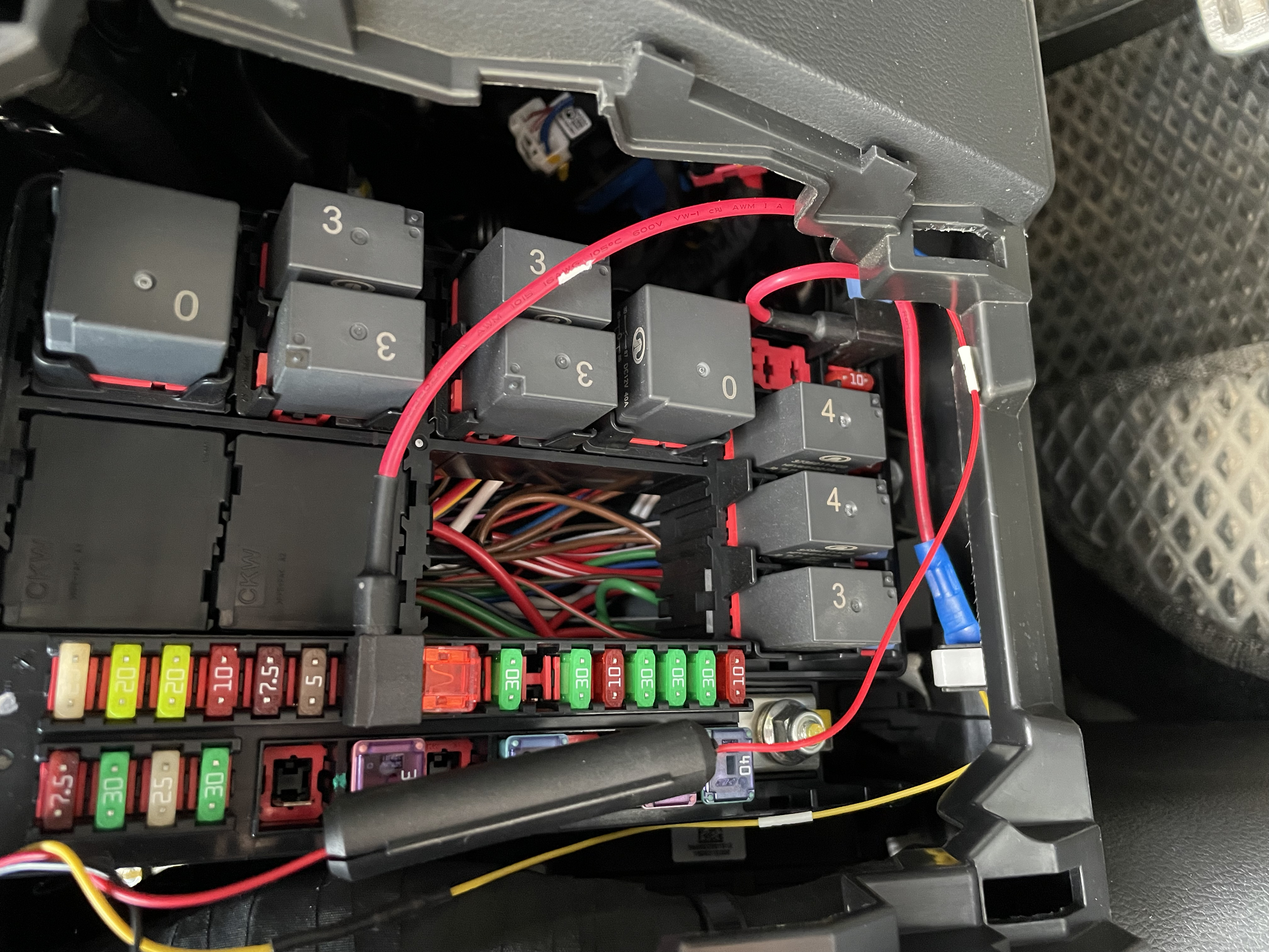

Подключили сейчас гибрид от блока предохранителей - понадобилось два разветвителя, один постоянный плюс (на фото вверху) в пустое гнездо воткнули, а АСС из резервного предохранителя на 15А, ну и массу на болт посадили. Всё заработало, в том числе режим парковки. Извиняюсь, фото перевернулось.... :D
То есть провод дополнительно трёхжильный был приобретён?

Разве не понятно? В описании же ж! Про аппарат там речи не было. Весь функционал - в описании, в описании...
Дурдом какой то.... Они сами не знают, какие функции есть в девайсах? Подумаешь в описание добавили, а в реале забыли...., мелочи.... :mad:
