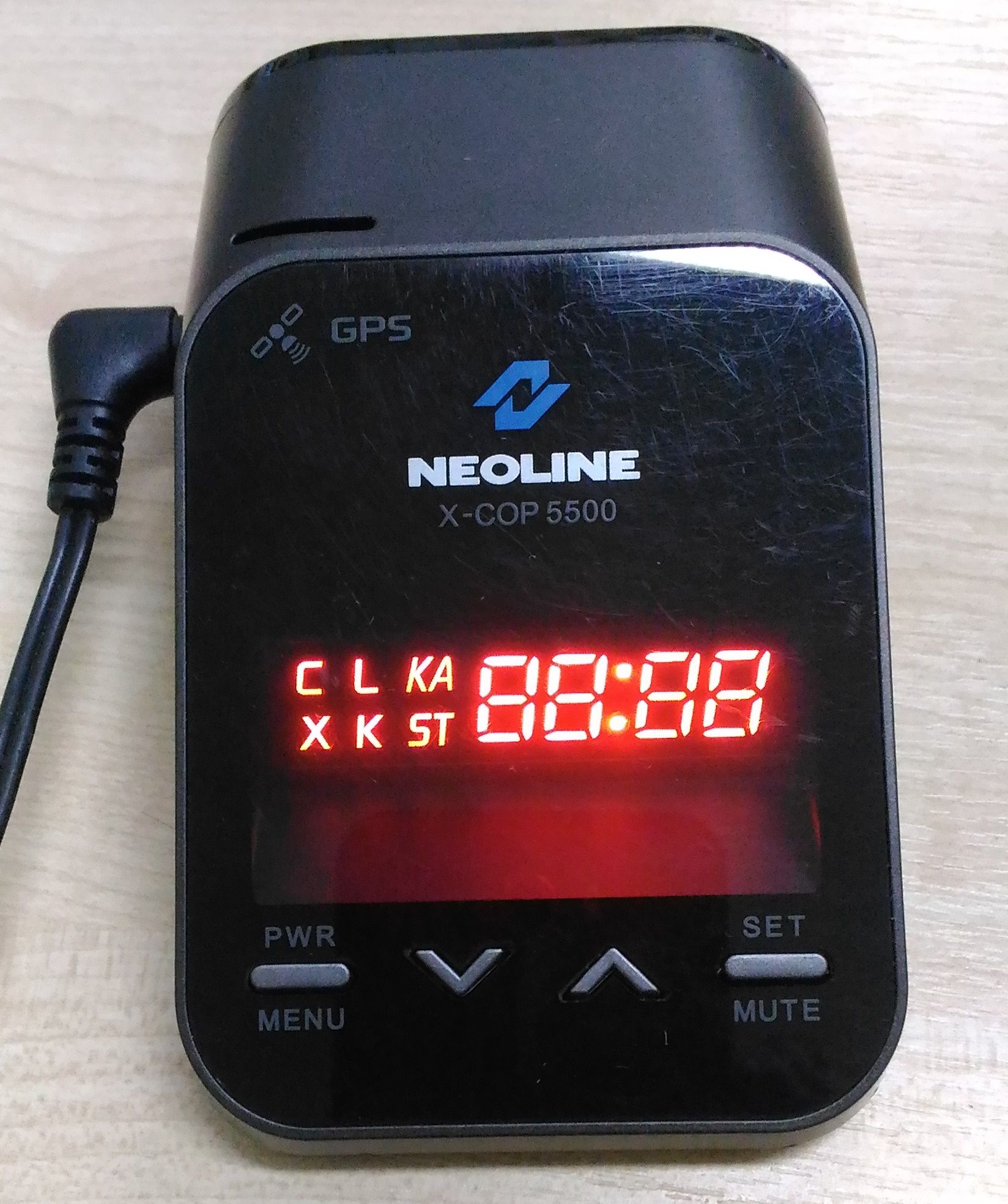

Добрый день, господа! Радар-детектор Neoline X-COP 5500. При включении экран горит всеми символами. При этом включение далее не происходит. Радар так и продолжает "висеть" в этом режиме.
Радар прошивается только с подключенным 12В питанием. Просто по usb компьютер его не видит. Прошивка не помогает. Подскажите в чем может быть дело? Спасибо.

У меня подобно пару раз при его работе происходило (светится весь экран),но отключение и включение питания разъемом выводило его из этого состояния.При прошивке 12 В не требуется,чисто через USB.
Мой РД последнее время спутники часто терять начал,перезапуск пока помогает,но похоже пора присматривать ему смену.Больше вкладывать деньги в его ремонт не вижу смысла при такой тех поддержке,обновлений прошивок годами ждем.
Перепрошивать пробовали согласно инструкции? Все по шагам и все пункты соблюдены?Если программа не видит подключени РД к USB,значит или драйвера не встали,или что то не так сделано,возможно шнур неисправен...В тех.поддержку нужно обратиться.

У меня из этого состояния не выводится никак. Перепрошивать конечно пробовал, все согласно инструкции, кабель исправный, драйвера установлены. Ранее же он обновлялся без каких-либо проблем, а теперь его компьютер не видит. Но если подать 12В на радар и подключить usb от компьютера, то определяется компьютером как обычно и процесс прошивки проходит стандартно, но радар не включается. Повторюсь, прошивается только с подключенным 12В питанием.
