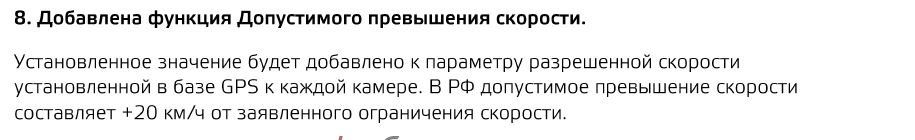

@Yaneg, помимо улучшения чувствительности ещё добавлены различные режимы, которые позволяют не отвлекаться на уведомления при условиях, когда Ваша скорость не настолько велика, чтобы словить штраф создать аварийно-опасную обстановку на дороге.
Это не совсем так. Или, может быть, я неправильно пользуюсь прибором.
1. Старая функция "Скорость, после которой идет звуковой сигнал" ее я не меняю (60), потому что, даже при долгой езде по трассе камеры как раз таки стоят в населенных пунктах. А перенастраивать прибор по ходу?? Ну как то некамильфо. Вот бы была кнопка типа кнопки "MUTE" — нажал раз-60, два-90, три-опять 60.
2. Новая функция "Порог превышения скорости" поставил 15. Но этот порог работает с базой радаров, и при проезде точки GPS получаешь все равно пищащий прибор, который ловит уже реальный сигнал в спину. А если это например КРИС, то он будет пищать еще 500-800 метров.С крисами вообще косяк — раньше прибор при ловле реального сигнала криса максимально пищал правильно — 200-150 метров. А теперь пищит сразу на максималке почти за 800 метров, и в обратную сторону почти столько же, если парно установлены.

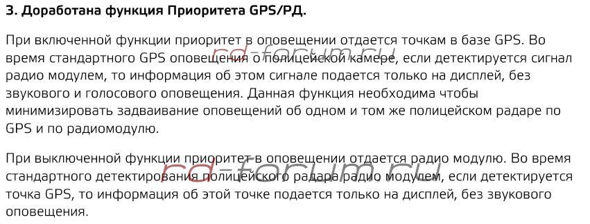

@Yaneg, верно - если даже включен приоритет GPS, устройство всё равно начнёт оповещать о наличии излучения в К диапазоне после того, как "ведение по GPS" завершится.
Тут только автоприглушение или даже кнопка Mute могут помочь, ну или настраивать "скорость, после которой идёт звуковой сигнал" километров на 70-80 в час.
