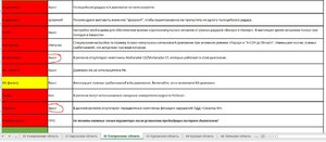

Посмотрел рекомендованные настройки для Костромы (аналогично и для Владимирской и Ивановской)

Спасибо за советы - всегда прислушиваюсь.

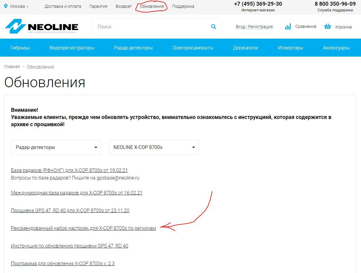

Jenek62 - где вы берёте инфу по регионам? Ткните плиз..
Стрелка
- это только к передвижным относится? Стационарные всё равно по базам будут определятся?
В настройках город стоит к - импульс
Я не думаю, что у 7500s очень сильно меньше чувствительность - но проезду радара практически сразу выключается звук
Стрелка - это только к передвижным относится? Стационарные всё равно по базам будут определятся?
Стационары должны оповещаться. Отключение только отдельного оповещения "Ст" от радарной части.

Собственно, вот
