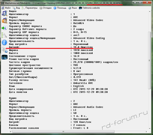

2016-01-07_211434.png @gse У меня 19,8 Мбит/сек. битрейт в некоторых видео.
Вопрос.
Почему отличается битрейт у дневного и ночного видео? У дневных видеороликов 19,8 - 19,4 Мбит/сек., у ночных опускается до 18 Мбит/сек. Чем меньше освещенность улици, тем ниже битрейт у видео.

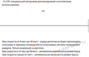

Кстати, по умолчанию в настройках, стоит режим детектирования X-COP по которому
при скорости от 0 км/ч до 40 км/ч – не будет голосовых и звуковых оповещений. И это подтверждается на моей записи, когда на 2:14 минуте записи скорость достигла 41-42 км/ч и прозвучало сообщение о стрелке т.е. автоматически включился режим Город. Но с другой стороны по умолчанию в настройках, стоит Ограничение скорости: 60 км/ч - по которому каких-либо оповещений при обнаружении радара вообще быть не должно.
То есть информация в инструкции/заводских настройках конфликтует друг с другом.

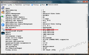

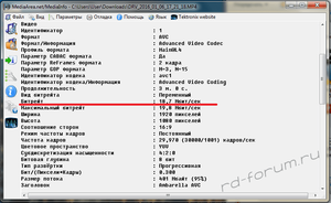

@Uano Не накручивайте вы себя. Нормальное у вас качество видео и даже битрейт одинаков. Первый снимок с вашего видео, второй с видео fred41.

@Uano У PRK качество хуже и битрейт ниже чем у DRV. Это сделано для меньшего веса ролика, чтобы папка медленнее заполнялась. Согласен, инструкция могла быть поподробнее. Не регулируется яркость экрана от аккумулятора. Емкость аккумулятора маловата всего 220мА, была бы 512 мА, тогда да. Но он и не предназначен для съемки видео с аккумулятора, только фото. Плеер вам родной не нравится. Выберите другой, вот http://datakam.ru/download/.
Режим X-COP, настройки данного режима являются приоритетными над остальными настройками. Согласен, в инструкции про это не указали.
