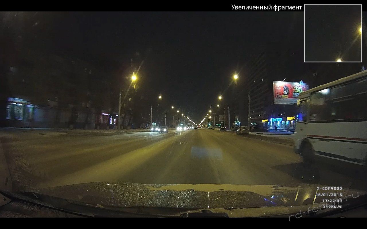

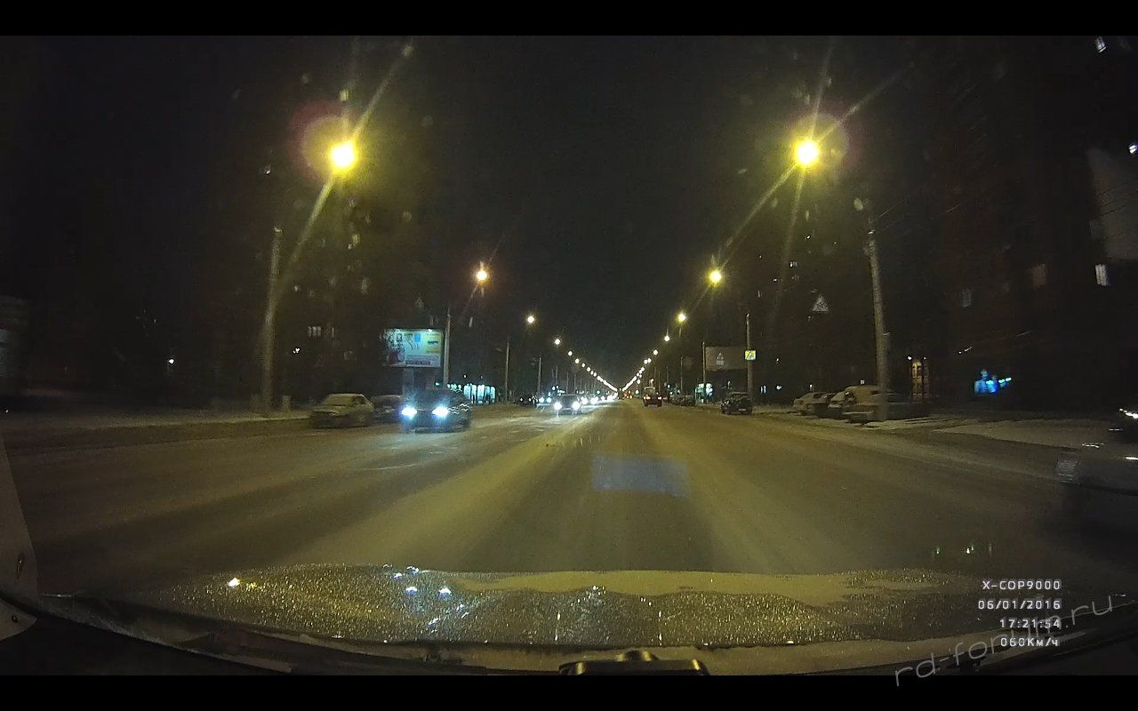

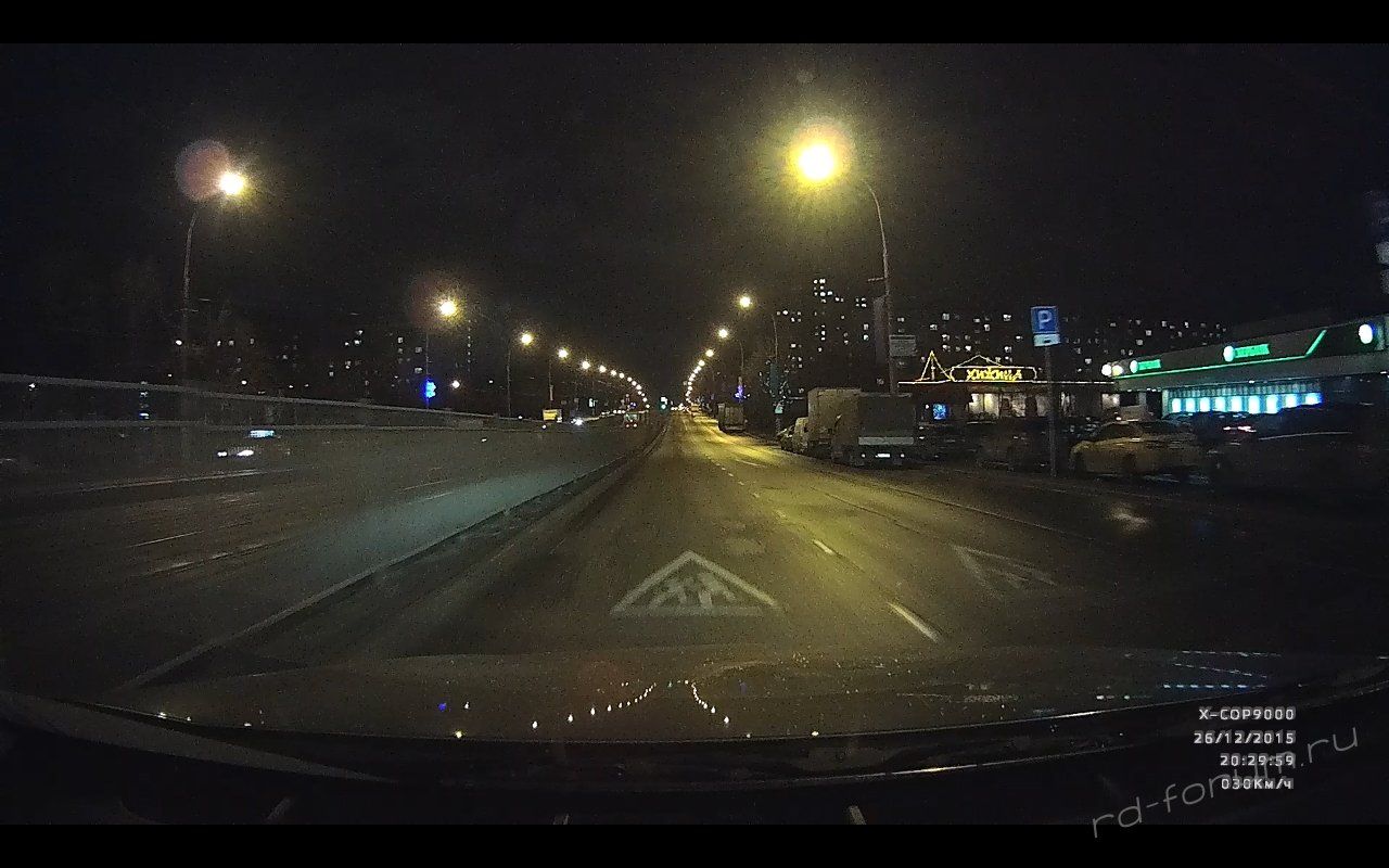

Разницы от вашего видео не вижу.
HDR у Вас включен ?
Ну вот, например, картинки в формате jpeg максимального качества из видео @fred41 (слева)и моего (справа).
При просмотре моего видео, мне, постоянно, хочется смахнуть рой этих назойливых микро-"мух". Я ожидал то, что написано, - "гарантируют безупречное качество съемки ночного видео.", и видео @fred41 гораздо ближе к этому. Почему-же у нас такое (для меня явное) различие в качестве?
В PRK съёмке, конечно хуже - битрейт вообще 9,26 Mbps с 15 fps.
Я просмотрел ваше и его видео неоднократно,разницы не вижу.
Чтобы делать такие выводы, ВР должны висеть на одном лобовом стекле одинаково располеженные,снимать одну и туже картинку,тогда,что то можно резюмировать.
На этих видео,разные погодные условия(снег очень осветляет картинку),разное освещение,чистота лобового стекла,высота крепления гаджета.
Вы не ответили,WDR у Вас включен?
Не знаю ваших настроек.
Отключите WDR, поиграйте резкостью,как правило ее завышение тоже дает шумы на картинку,возможно стоит ее по умолчанию использовать.
Сделайте стоп кадры с включеным и выключенным WDR, со всеми значениями резкозти(проговорив на видео,к примеру 1 и т.д.) и сравните на ПК,или залейте на Ядиск,посмотрим.

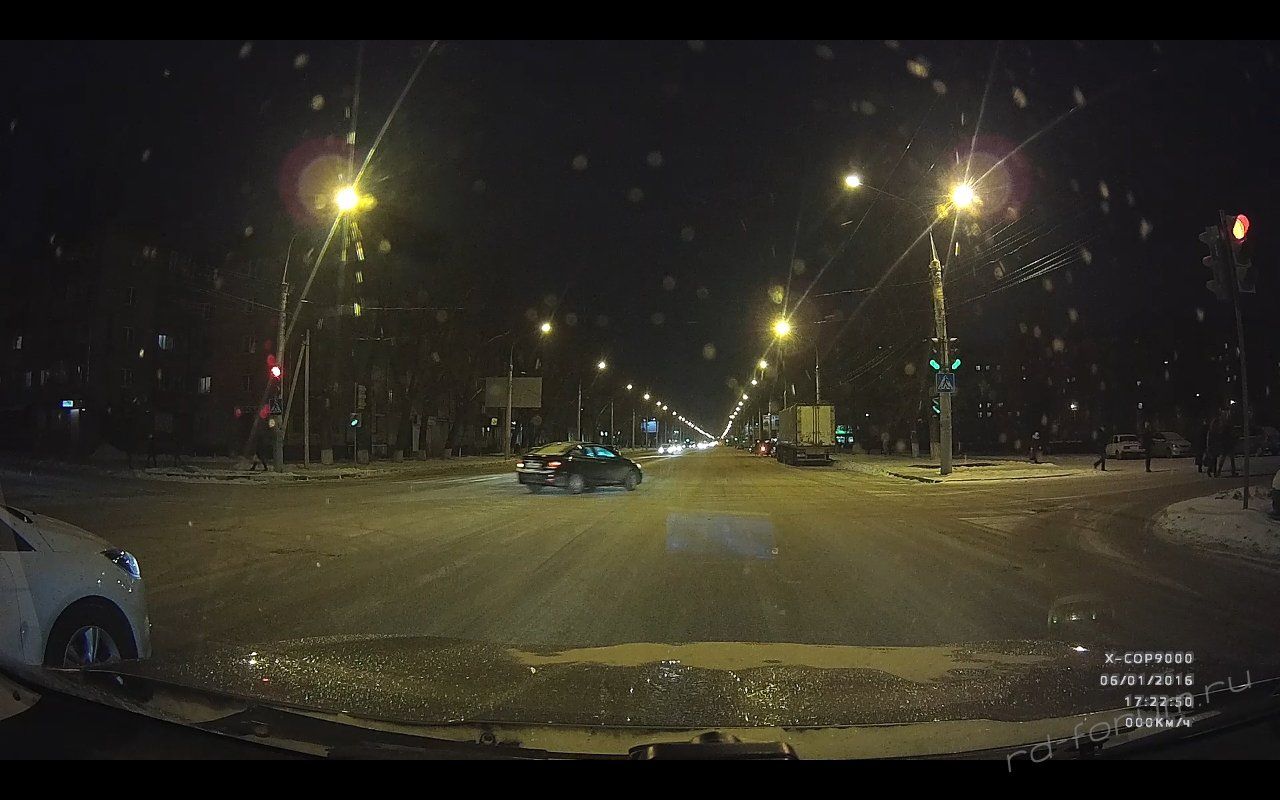

Стояли настройки по умолчанию (ничего не менял кроме яркости дисплея с "10" до "3"), то есть WDR был включён.
@fred41, у вас настройки стояли тоже по умолчанию? Если посмотрели моё видео, уловили-ли разницу, чьё качество Вам нравится больше: моё или Ваше? Устроило бы Вас качество на моём видео?
Настройки по умолчанию. ВДР включён.
Я сейчас не дома, в глухомани. Такой объём скачать здесь невозможно. Поэтому сказать что либо по Вашему ролика сейчас не могу. Но по логике не должно сильно отличаться. Различия могут быть и зависеть лишь от внешних факторов - погода, освещение, тип освещения и т.д.
