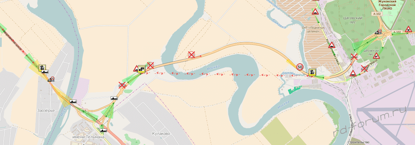

Вопрос по Автодории. Как-то сегодня подвёл меня X-COP 9000 или я что-то ни понимаю. GPS базы обновлял. Так вот на первую камеру автодории, сработал рановато, т.е. я ещё не доехал до камеры а он начал контроль скорости. До второй тоже на много раньше, чем я до неё доехал, оповестил что контроль скорости завершён. Не понятно почему.
Участок дороги от новорязанского шоссе до Жуковского. Карта ниже.
На первом видео предупреждение о контроле скорости было на 01:18 минуте, на самом деле камера на 01:44 минуте.
https://cloud.mail.ru/public/JkAR/AYBerXkBE
На втором видео предупреждение видеоконтроль завершён на 00:23 минуте, а насмом деле вторая камера на 01:14 минуте.
https://cloud.mail.ru/public/4f54/RCta8QE3G
С чем это может быть связано, что за глюк или я чего то не понимаю. Спасибо!!
Посмотрел, изучил, пока тоже не понимаю. Просьба обновиться на сегодняшние базы (постараюсь к после обеда скинуть), чтобы исключить влияние ошибок в базе.
В ближайшее время там еще будете проезжать?
Спасибо за видео, отправил в разработку.
Да, я там часто проезжаю. Жду базы, спасибо что откликнулись.
После обновления баз от 24.12.2015 действительно стало как то неверно показывать, то до камеры еще не доедешь а на регистраторе уже ее проехал, а то камеру уже проедешь а на регистраторе еще 100м.
И еще заметил на некоторых участках дорог регистратор сообщает о камере которая стоит на противоположной полосе движения и направлена в другую сторону, а о камере в попутном направлении вообще молчит.
