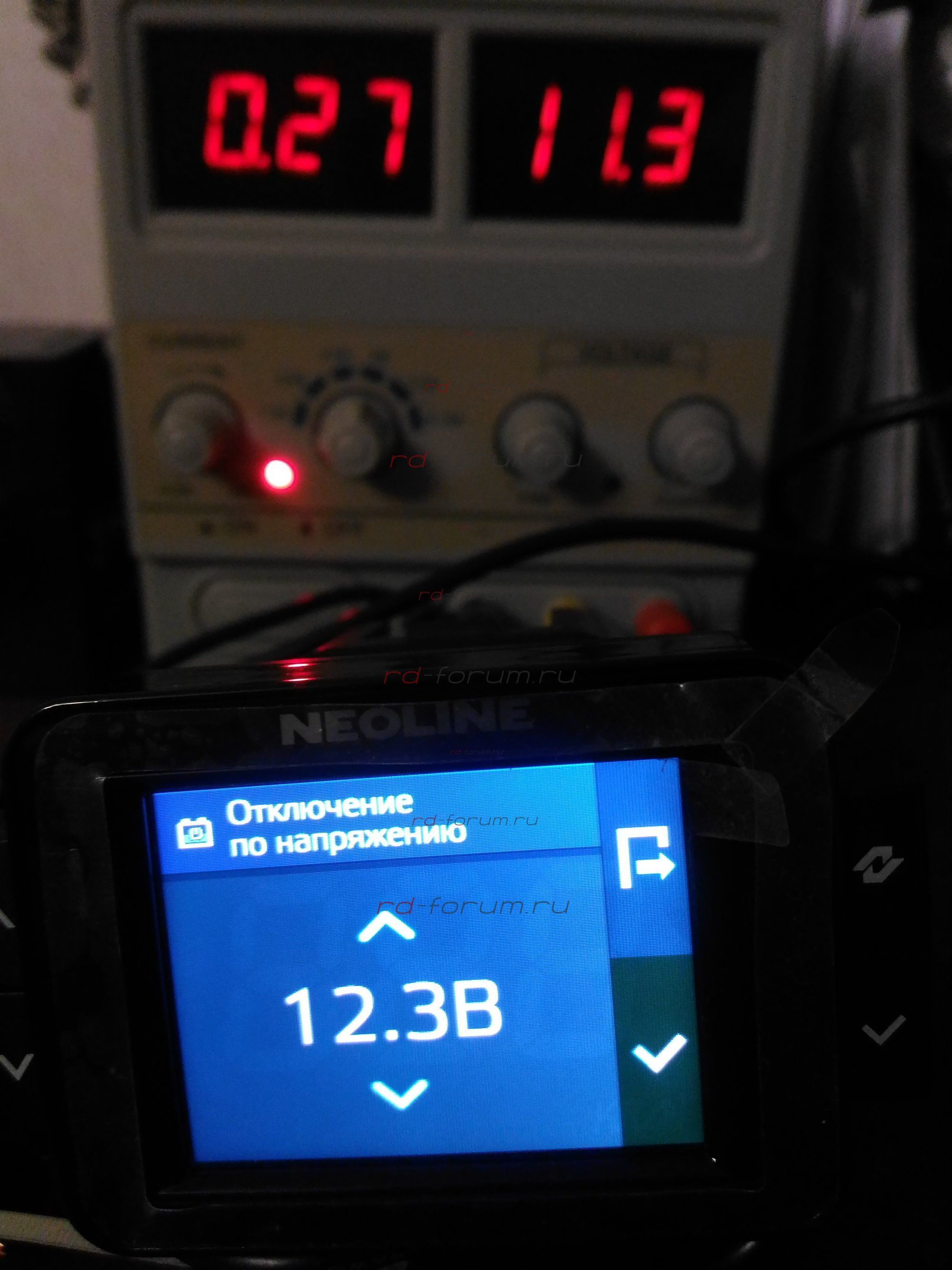

отключение по напряжению 12.3V
функция не работает, отключение произошло только при напряжении менее 11В.
Проверял так:
выставил напряжение 12,3 не лабораторнике включил, регистратор включился подождал когда прибор перейдет в режим парковки во амперметру смотрел работает прибор или нет потребление 0,25А. Убавил напряжение до 11,5 подождал 5 минут потребление 0,25А, убавил еще до 11В подождал еще 5 минут потребление 0,25А, убавил до 10,9 через 10 секунд прибор выключился. Даже если включить его при напряжении 11,2В то он работает не отключаясь, а вот если напряжение опустить до 10,9В то при переходе в режим парковки прибор завершает работу. Получается что меню сделали а функцию до ума не довели.
Меня вопрос отключения очень сильно интересует, т.к. я уже загубил себе 2 АКБ.

Совместно с @daadtv выяснили, что функция отключения питания по напряжению работает, как и раньше, только на значении 11.3
Но есть и хорошая новость — в новой прошивке появился способ обмануть встроенный вольтметр.
На карте памяти, в скрытом файле настроек (setup.xml) есть следующая строка:
Код:
<item name="sgBatCalibrate" value="+0.0" /> <!-- -5.0 ~ +5.0 -->
Меняем значение "+0.0" на "-1.0" — и при вольтаже 12.3 гибрид уже считает, что аккумулятор даёт лишь 11.3
Не забываем сохранить файл и вернуть карту на место :)
Выражаю благодарность @daadtv за проведённые тесты и фидбэк, функцию "отключение по напряжению" будем дорабатывать.
