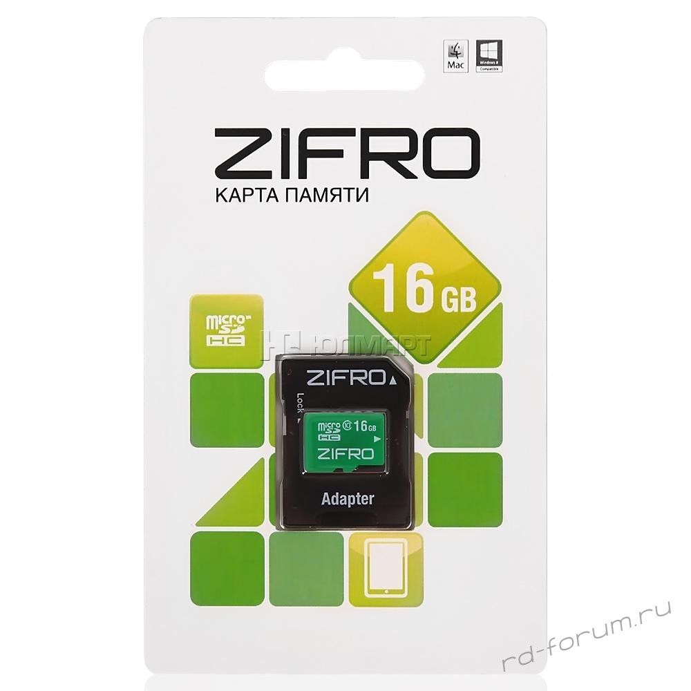

Не вытерпел, поехал .Значит! Установил новую прошивку,(за что огромное СПАСИБО модератору) поставил видео в более худшее качество записи,результат тот-же( проехал минут 5). Далее установил вот эту карту ZIFRO class10 16Gb (проехал 10минут) полёт нормальный. Вечером домой поеду и уже точно посмотрю как всё будет! А пока наверное это дело в флешке!!!Да ещё вопрос? Как мне сказать в магазине по какой причине я хочу обменять флешку!Как я думаю по причине неработоспособности в (гибриде) флеш карты.

Не вытерпел, поехал .Значит! Установил новую прошивку,(за что огромное СПАСИБО модератору) поставил видео в более худшее качество записи,результат тот-же( проехал минут 5). Далее установил вот эту карту ZIFRO class10 16Gb (проехал 10минут) полёт нормальный. Вечером домой поеду и уже точно посмотрю как всё будет! А пока наверное это дело в флешке!Да ещё вопрос? Как мне сказать в магазине по какой причине я хочу обменять флешку!Как я думаю по причине неработоспособности в (гибриде) флеш карты.
Так если запись прекращается через промежуток, как на видео Вашем, то флешка наверняка не будет нигде работать (мб брак). А показатель - вторая флешка на руках, с которой все ок работает (в этой ситуации заявляем о несоответствии заявленных хар-к). Но проблем с обменом возникнуть не должно, обычно цивилизовано все решается.

А с этой картой какое качество видео поставили?

С картой ZIFRO поставил качество записи 1280-720 HD, но думаю поеду домой поставлю 1920-1080 Full HD.
Ставьте обязательно по-максимуму. 10минут - не показатель.

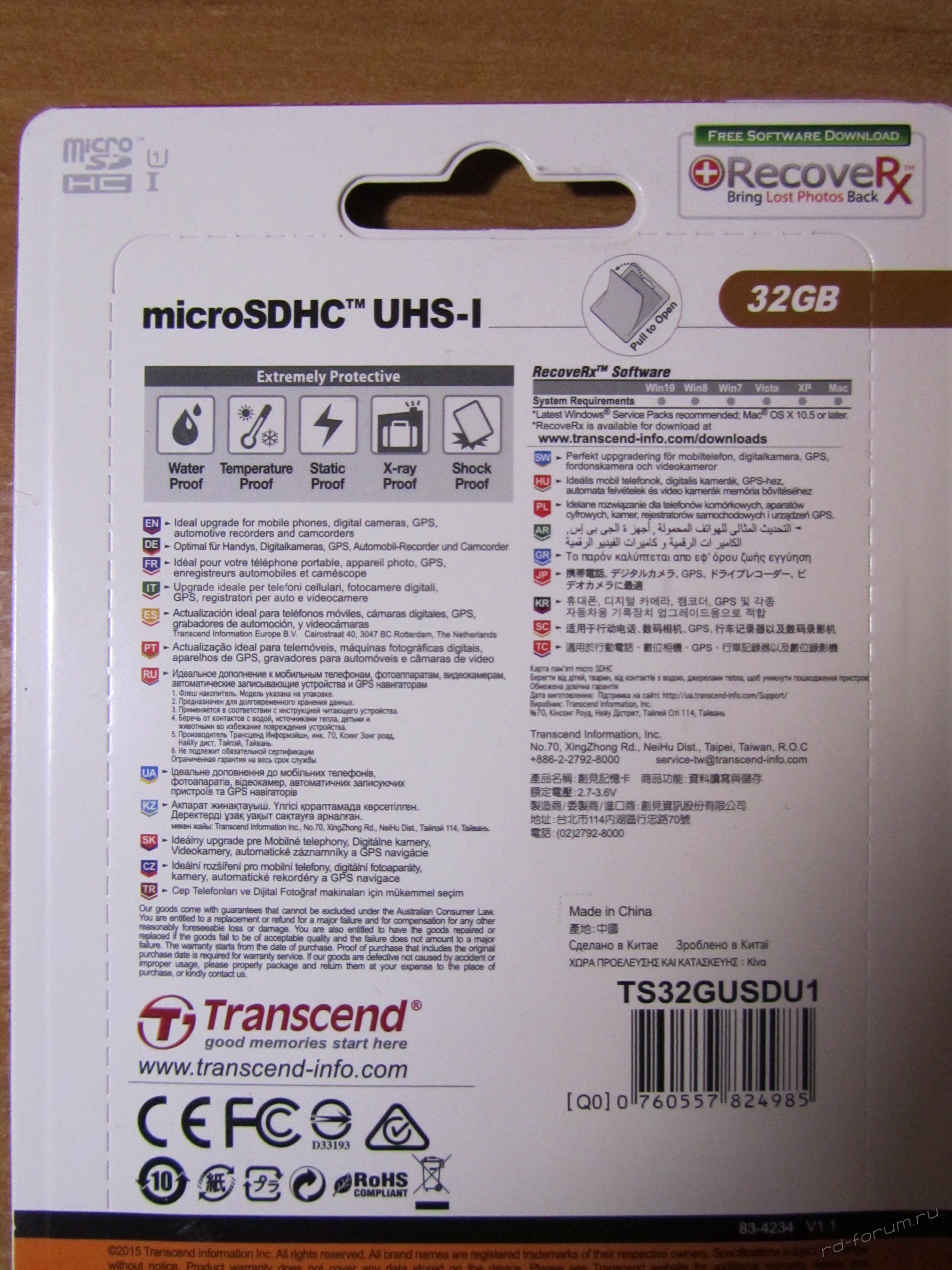

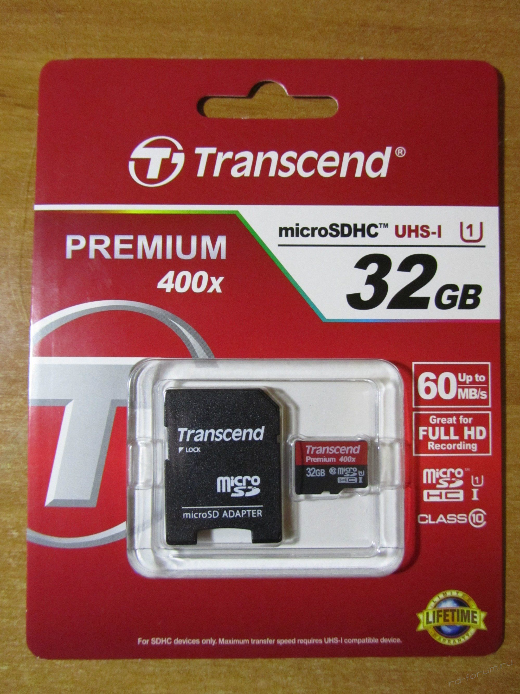

Всем доброго времени суток!Отписываюсь по видео записи на карту Zifro 16Gb 10class.Установил разрешение 1920-1080 Full HD,качество высокое.Дорога до дома заняла 50минут,за это время всё работало отлично, нет никаких претензий.Значит карточка SanDisk накрылась.Пришёл в магазин с коробочкой, картой, и чеком в отдел рекламации, объяснил что данное устройство, не соответствует заявленным характеристикам или просто не работоспособно.Да кстати смотрел файлы на SanDisk там на некоторых написано в белой иконке (invalid). Короче приняли карточку без шума и пыли,написал заявление и деньги возвратили.Ещё сказал если не верите, могу предоставить авто c гибридом и показать как это всё работает!Сказали верим, верим...
Подумав приобрёл вот эту карту TranscendPremium 32Gb 60MB/s 400x FULL HD class10.Кстати цена та-же, а Гб ровно на 16 больше!Долго не мешкая вставил, все настройки на максимум,отформатировал, и чудо, на протяжении 30км ничего не отказало!Будем дальше тэстить, и посмотрим на сколько хватит этой карточки Transcend. Всем спасибо, кто что подсказал и объяснил! (добрый и отзывчивый форум!!)

Хороший выбор. карта
