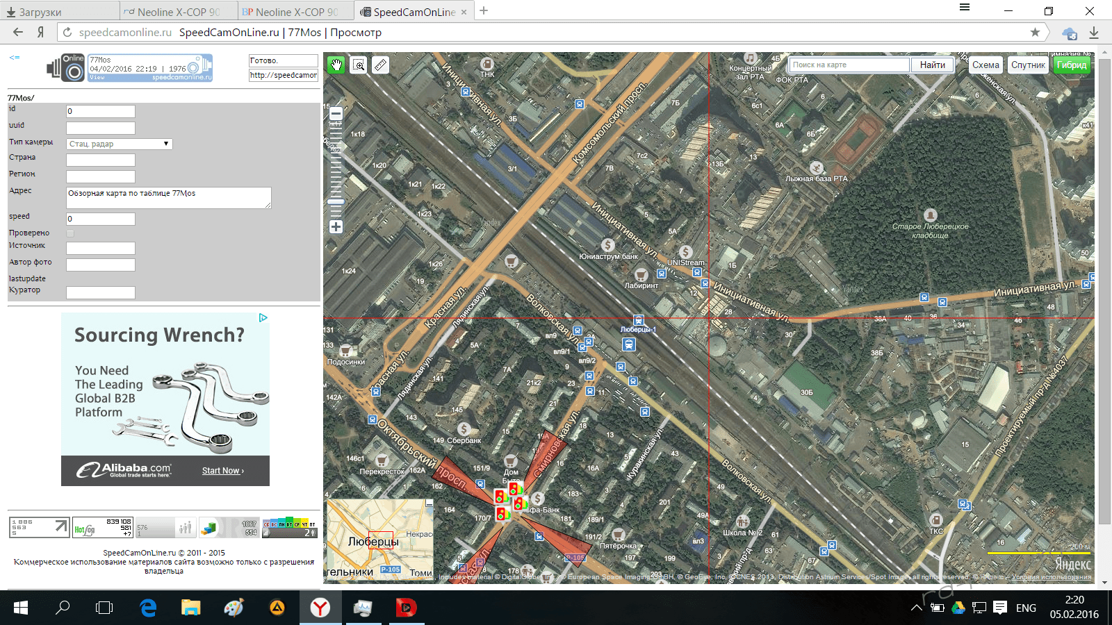

Вот и пришел маленький пушной зверёк к моему устройству, которому еще и двух недель от роду не исполнилось.
Предыстория:
Финал:
Сегодня во время движения обратил внимание, что девайс перестал "радовать" всполохами экрана с инфой о заезженных стационарных радарах и камерах. Было даже сначала обрадовался, что производитель внял моим мольбам и внёс изменения в прошивку функцию "антизануда"... удалённо... но эта весёлая фантазия быстро разбилась о стену суровой реальности. Скорость всегда теперь 0 км/ч, gps молчит, неоднократная перезагрузка аппарата ситуации не меняет. При просмотре записанного видео обнаружил, что жпс отвалился во время стоянки (пропал даже штампик скорости, хотя на заставке всегда 0 отображался), при этом незадолго до потери связи со спутниками машина якобы стартует до 10 км/ч и голос предупреждает о контроле за полосой, во дворах... (видео прилагаю). При просмотре через икскоп-вьювер видно, что машина вообще на месте не стоит, а постоянно точка на карте бесится с малой скоростью...
@X-COP, я так понимаю "боец" отвоевался и теперь калеку ждёт путь на родину?
https://yadi.sk/i/xK6COQfqoJuJH
уведомлялка о установлении соединения с ЖПС включена?
у тебя просто моросит приём сигнала жпс. Проверь работу устройства на улице, занеси потом в машину.
Контроль выделенной полосы сработал от того, что ты по мнению устройства двигался. И если посмотреть на карту радаров и лог твоего движения, то видно, что было типа движение в сторону перекрётска Волковской и Смирновской улиц, на котором установлены камеры фиксации проезда на красный свет.
