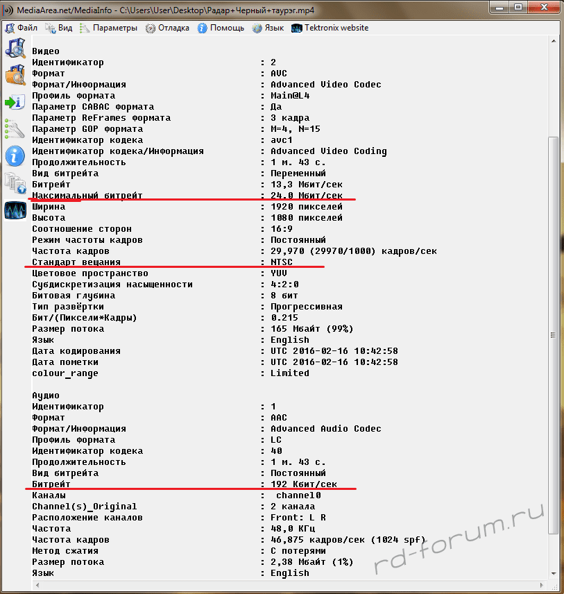

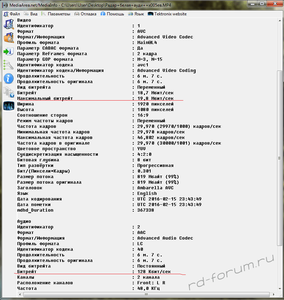

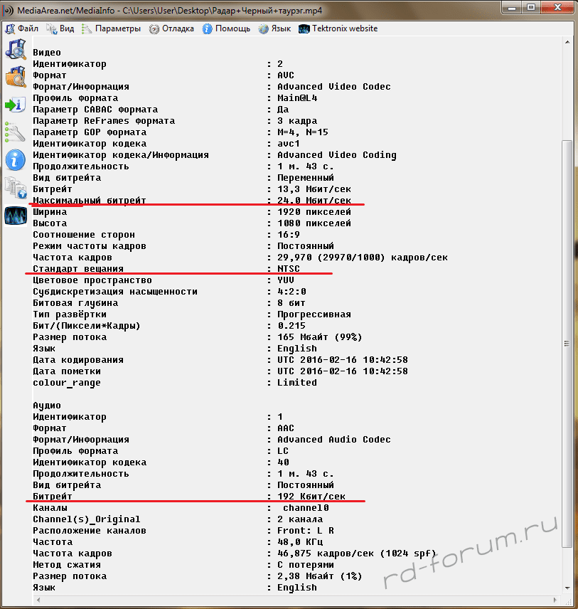

С начало подумал что радар сошел с ума. Но потом отрабатывал и на другие а\м. В первом видео предположительно черный Таурэг Р077ТС 72. Во втором белый Таурэг Х001АВ 72, и в третьем белая Ауди Х005ЕВ 72.
Как вы про комментируете данные видео:
https://yadi.sk/i/eVKCmRstovAf4
https://yadi.sk/i/70q6JSt4ovAih
https://yadi.sk/i/4AtYsqavovAkq
Отсечка звуковых сигналов выставлена на 40 км\ч.
Означает ли это что в данных а\м установлены камеры определяющие скорость и после передается информация в базы гибдд?
Или анти-радар отрабатывает на какие-то системы VAGа?
На какой видеорегистратор записывали видео. Это не на X-COP 9000 снимали. Или через что то прогнали видео?
X-COP 9000
Оригинал
https://yadi.sk/d/HptsXyUsp5sxD
По видео изменений нет. Картинка такая же я только закрашивал для того чтобы убрать номера и скорость.
