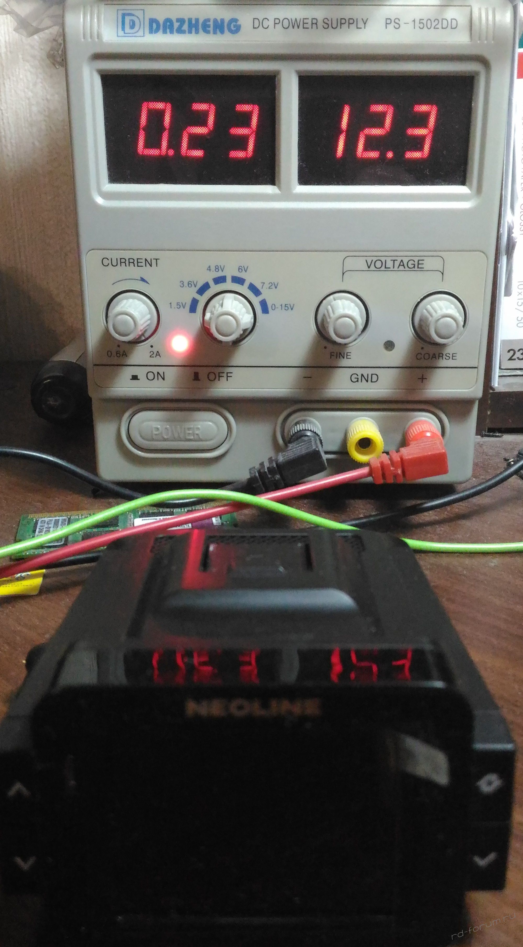

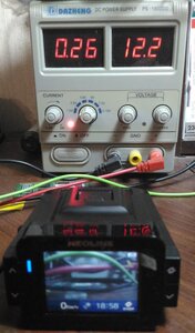

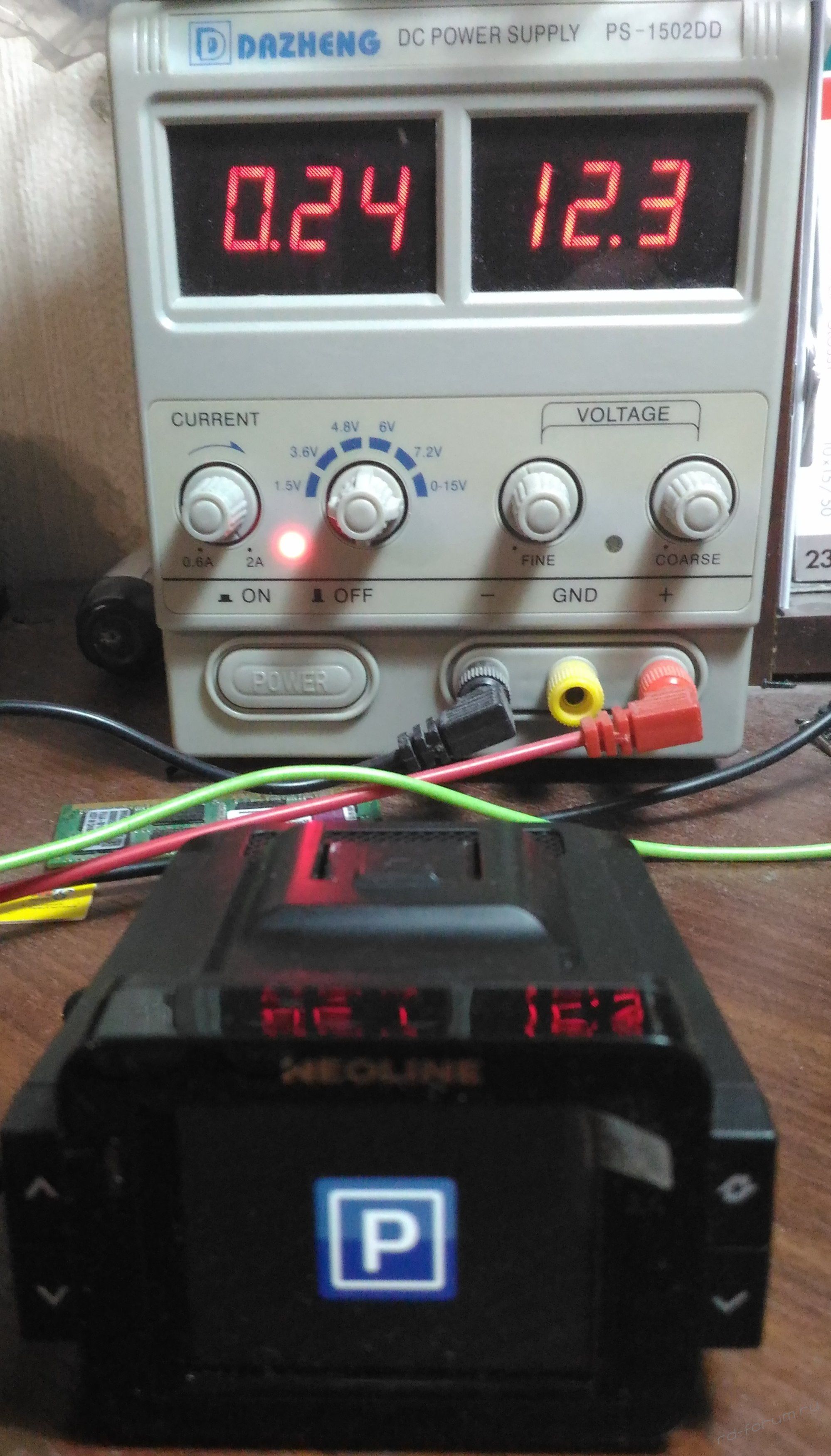

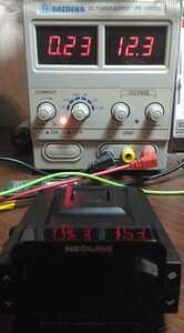

потребление:
нормальный режим записи.jpg переход в парковку.jpg парковка.jpg парковка через 10 минут.jpg
Juice
17.02.2016
48
xcop9000
хз
а 3я и 4я картинки это через сколько времени?

20 минут.

От исправного АКБ должен включаться, воспроизводить записи, но записывать не должен..[DOUBLEPOST=1456911862][/DOUBLEPOST]
Не могу найти свои фото с 170мА. GPS активен?
Буду перемерять при возможности.[DOUBLEPOST=1456911943][/DOUBLEPOST]
