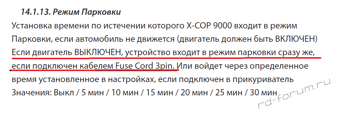

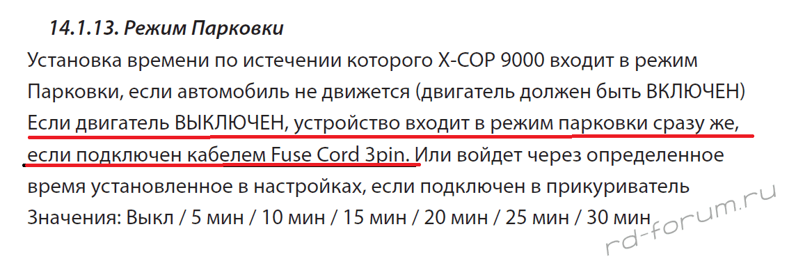

@X-COP Согласно инструкции
Если двигатель ВЫКЛЮЧЕН, устройство входит в режим парковки сразу же,
если подключен кабелем Fuse Cord 3pin. Так вот, сегодня подключили согласно схемы, красный провод на аккумулятор, желтый на ACC, черный на корпус. ACC в авто есть.При полном отключении зажигания прибор не только сразу в режим парковки не переходит, он вообще не переходит, экран горит. Переходит в том случае если выставлено время 1мин., 5мин.и т.д. Промучившись плюнули, соединили желтый с красным и посадили на ACC. Что,где не так?
Все верно написано. Предполагаю, что с ACC на вашем автомобиле не пропадает напряжение после выключения зажигания или оно есть, но существенно ниже 12В (как так - другой вопрос.Если есть возможность проверить тестером - идеально).
Наглядно:
Красный (с предохранителем) - на постоянку.
Желтый - на зажигание, т.е. напряжение должно пропадать при повороте ключа и также появляться.
