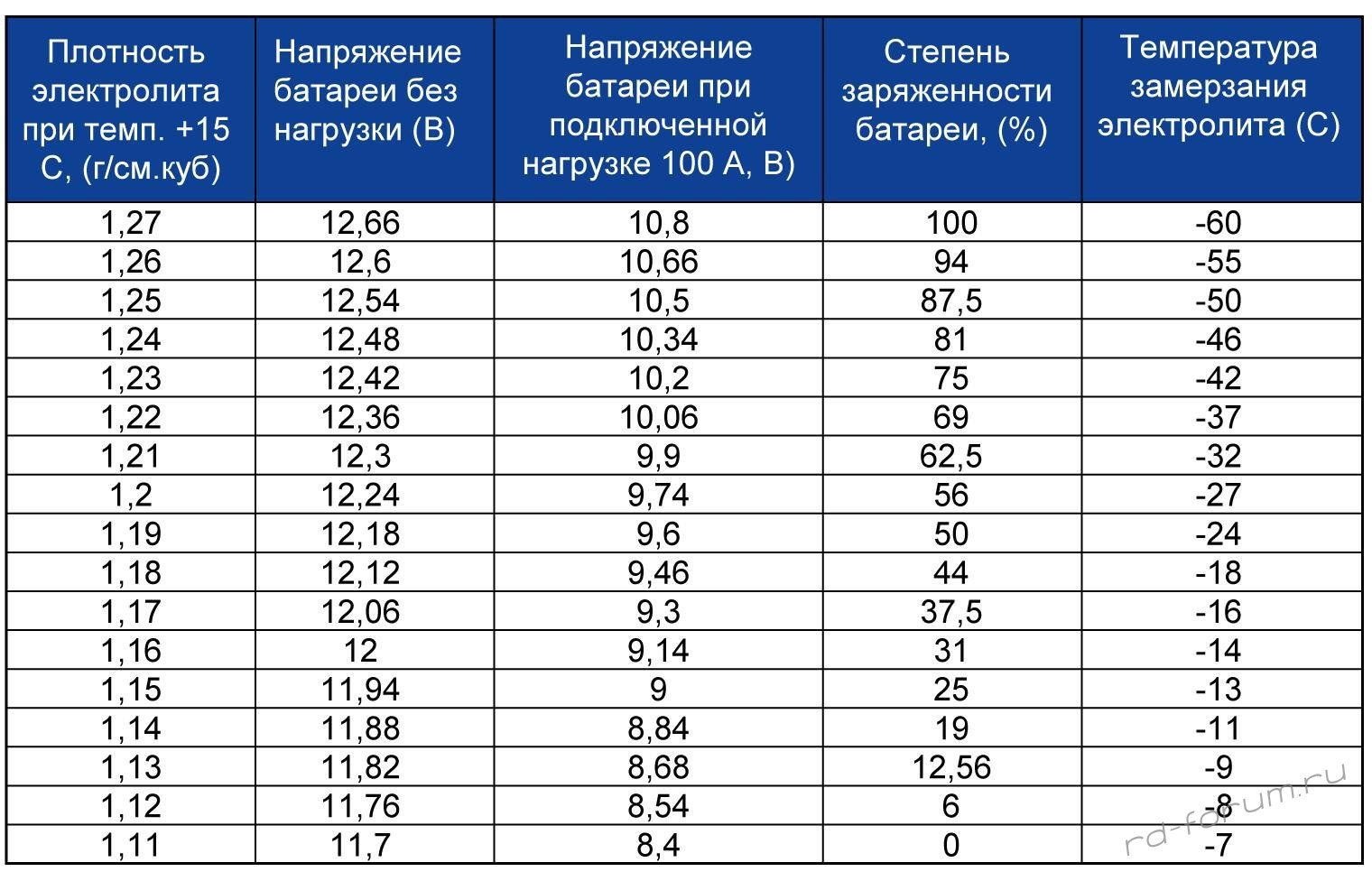

Не все исправили, флаги по камерам не проставили (одна общая стрелка на все), хотя у владельцев 8500 это сделали. Нам обещали после них. Ждемс.
да очень даже ждёмс )
Да, порог повысим, но наши инженеры бодаются и доказывают, что смысла нет. (Кстати, 11,3В хватит?)
ткните тогда их носом в эту табличку и, желательно, не один раз:
и это параметры для исправного АКБ, а у некоторых состояние АКБ, как правило, оставляет желать лучшего.
автомобиль эксплуатируется при гораздо более жестких условиях, чем условия на лаб стендах.
